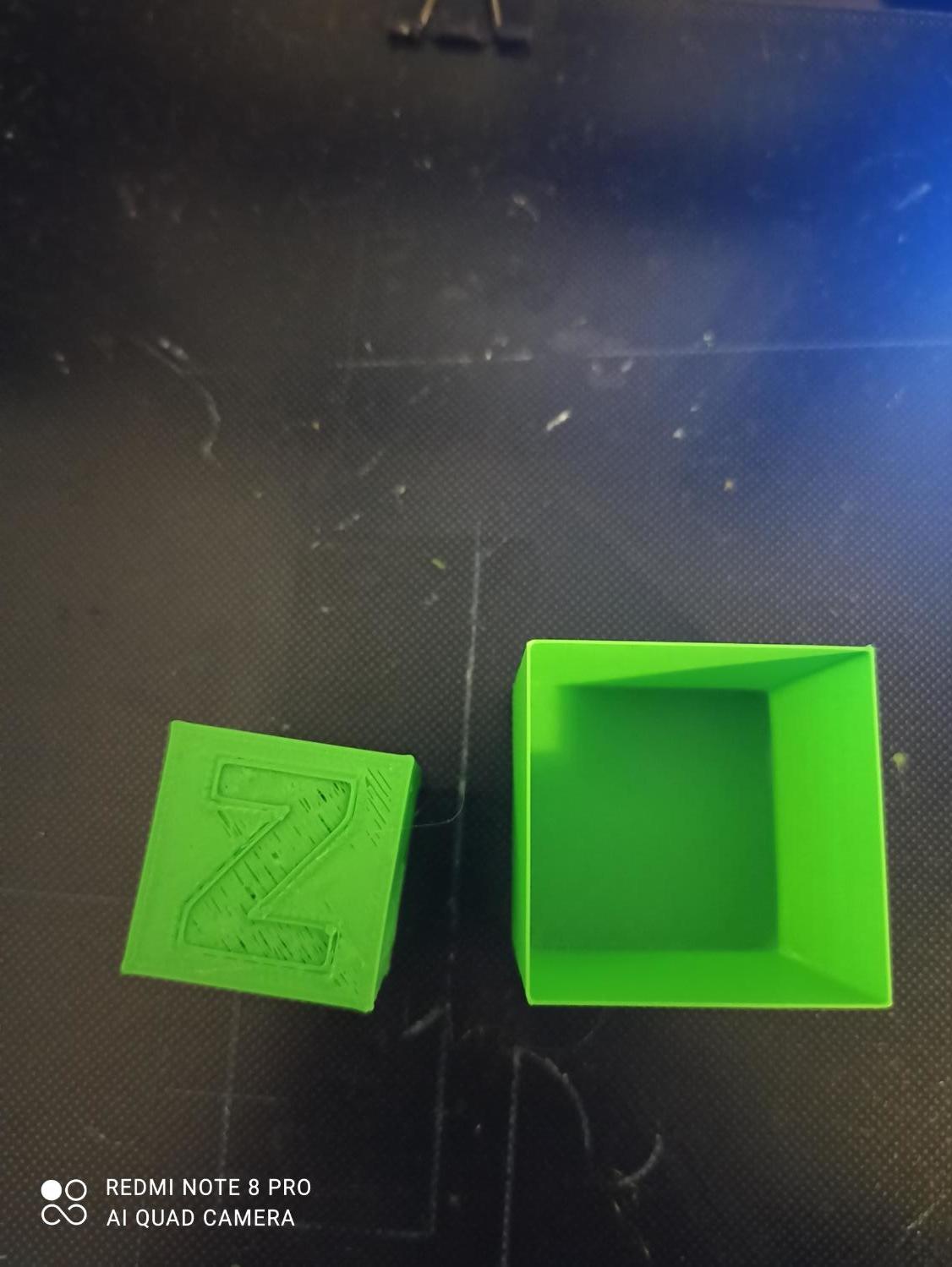

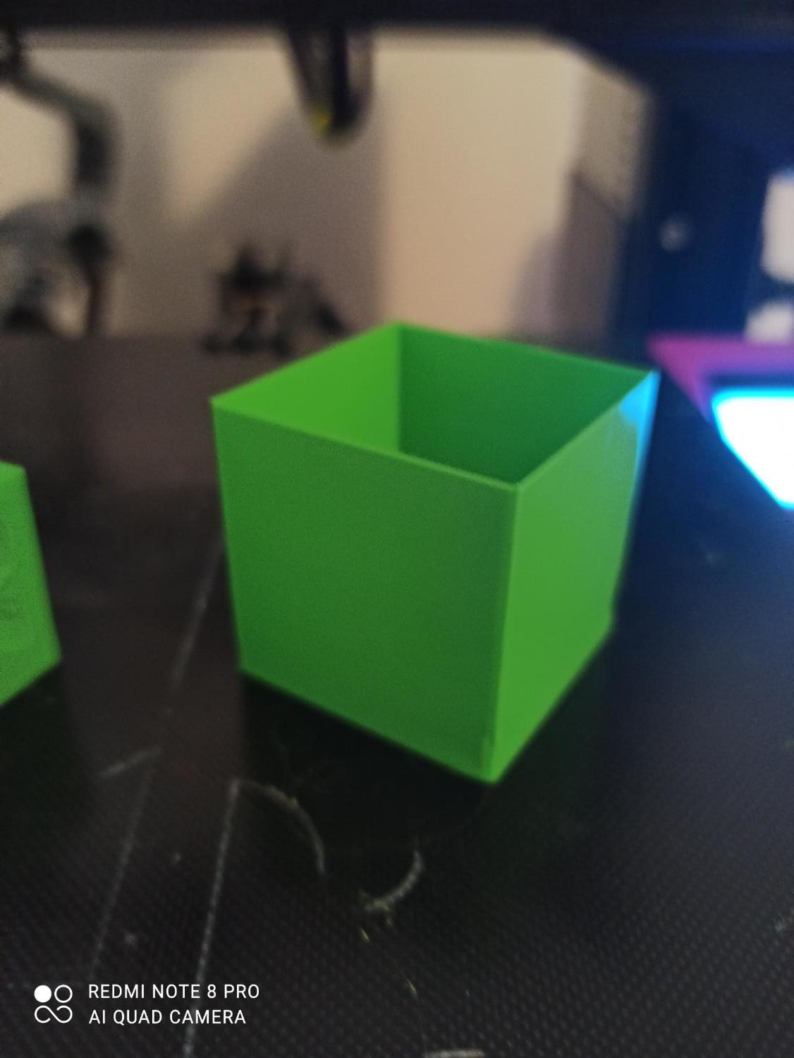

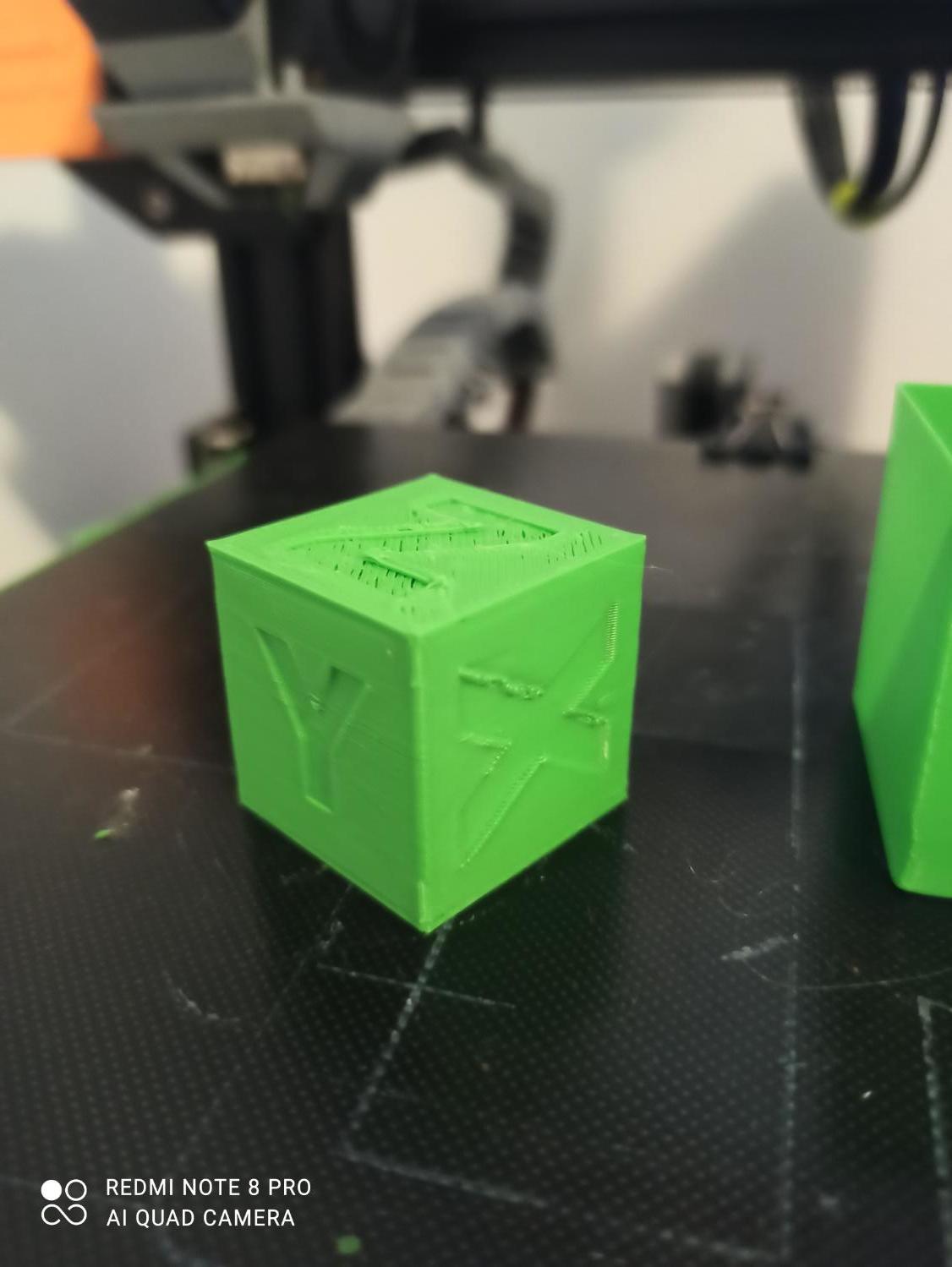

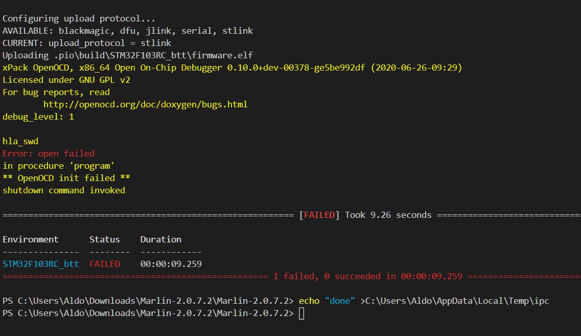

  1. gli step x mm dovrebbero essere ok, il mio callibro non registra il decimo di millimetro ma tutti i lati segnano 29.9 e su cura ho impostato 30 mm però come si vede chiaramente ci sono diverse imperfezioni anche il thin wall sembra ok... ogni parete ha lo stesso diametro di 0.3
  2. tipo? il bed è livellato bene infatti il primo layer è impeccabile... gli step x mm credo siano ok ma effettivamente avendo cambiato firmware andrebbero controllati. muovendo il carrello con la mano sembra essere fluido e anche le ruote non hanno gioco. se facessi un video dove muovo le varie parti per testare la meccanica può essere utile?

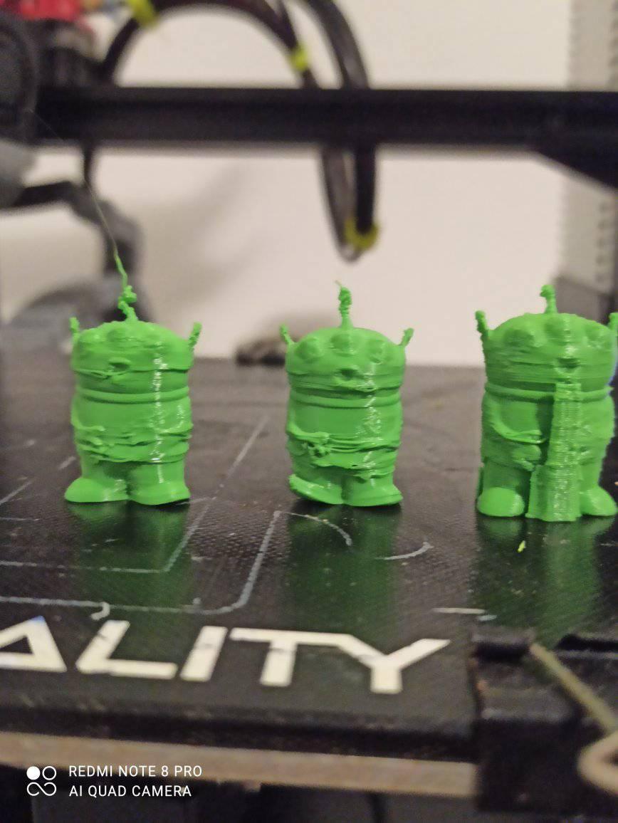

  3. ottimo. finalmente sono riuscito a flashare il nuovo firmware ma purtroppo i problemi di stampa sono rimasti ( ho appena stampato un altro alieno di toy story ) uguali a quelli che venivano fuori con il vecchio firmware, forse non dipendono da questo

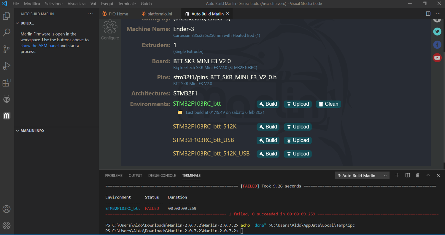

  4. cioe?.... cosa si intende per compilato? ho cambiato quelle due stringhe aggiunto i file che hai detto e poi fatto l'auto build, in teoria dovrebbe aver fatto tutto questa funzione no? l'auto build è andato a buon fine ma quando provo a fare l'upload per copiare i file su penna usb mi da errore

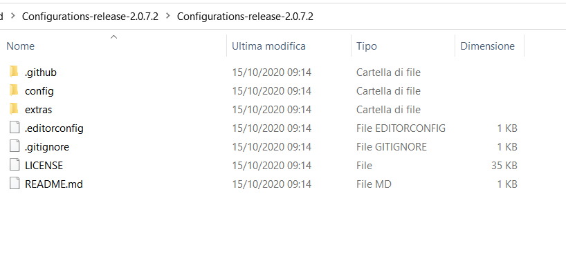

  5. ok ho modificato platformio sostituendo le due stringhe originali con queste che mi hai detto default_envs = STM32F103RC_btt include_dir = Marlin . poi ho incollato i 4 file nella cartella di marlin ora cosa devo fare? edit: non riesco a caricarlo.... cosa sbaglio?
  6. l'ho scaricato ma non riesco ad aprirlo con il plugin di vcode. dice che non c'è nessun file
  7. non trovo più nemmeno platformio.ini... non si trovano firmware già compilati che devo solo flashare?
  8. cosa intendi per compili e sei apposto? 😕 sono meno di noob su queste cose....
  9. ok andiamo con ordine😅 prima avevo messo una versione "generica" di marlin ( la scheda sd era insieme alla scheda madre ), probabilmente non riuscivo a dichiarere i drivers corretti, capisco che per te è un'operazione basilare ma per me è quasi incomprensibile. i file di cui parli li ho editati con visual studio se non ricordo male. A ogni modo, ho aspettato due anni prima di cambiare scheda proprio perché non volevo mettere mano al firmware; mi ha "fregato" la dicitura plug and play su amazon. credo che questo firmware sia proprio uno di quelli di cui parli nel punto 3. credo. prima di flashare questo firmware non riuscivo nemmeno a muovere l'asse z.... e tanti altri problemi. è già un passo avanti ^^" scherzi a parte era l'ultima cartuccia per evitare di lanciarla dalla finestra.
  10. esatto. prima che mi passassero questo firmware non riuscivo proprio ad avviare la stampa, avevo problemi a configurare i motori.
  11. prometto con il dire che l'unica cosa di cui potevo lamentarmi di questa macchina era la rumorosità! accidenti a me a quando ho deciso di cambiare scheda.... da quando ho montato la skr mini e3 v2 la stampante è diventato un sopramobile. da principio su amazon è venduta come plug and play, cazzata. dopo svariate madonne reclamate a furia di compilare il firmware, ho trovato un ragazzo che mi ha inviato il firmware che monta lui. flashato, bene! i motori girano e l'hot end estrude... il problema? le stampe vengono uno schifo! ho anche provato a scaricare nuovi profili per cura ma niente... il problema non riguarda lo slicer. può essere il telaio che non è in squadra? info stampa pla 195 altezza layer 0.16 velocità 50mms riempimento 10% ventola disattivata per i primi layers dopo 70% ...ho questo effetto in tutte le stampe. ps. il bed è livellato... la cinghia non sembra avere giochi e anche le ruote sembrano essere apposto
