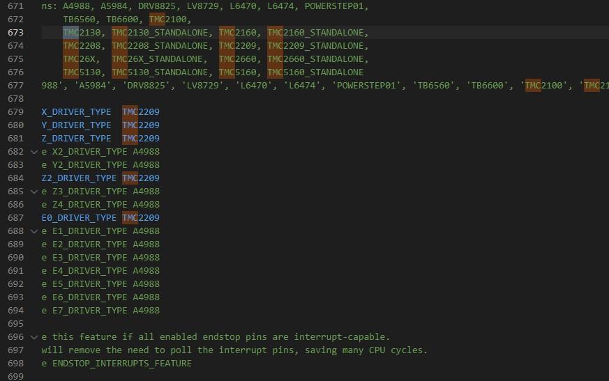

    Leggevo un altro post, dove c'era un problema analogo, ma con i tmc 2208. E' possibile che sia solo perche al momento sono collegato soltanto usb e non all'alimentatore da 12v?

    Ottima domanda, a cui non so darti una risposta. Porta pazienza, sono uno smanettone, però mi sono avvicinato al mondo della stampa 3d soltanto da qualche mese e non tutto per me è immediato. Comunque ho messo i pin in modalità UART e rimontato i driver, ma il messaggio di errore continua a darlo

    in questo modo vado in modalità Uart, come dice anche la foto. Ma è meglio UART o SPI?

    Aggiornamento: Sono riuscito a risolvere il primo problema, mi sono accorto che c'era lo schermo standard della stampante da togliere (ho una Anet A8 plus. A questo punto, la sd non me la legge comunque in modalità marlin , inoltre mi si è presentata una novità; sulla schermata Marlin mi compare la scritta "errore connessione tmc". Quindi il punto 1 è risolto, il punto 2 adesso vedo, immagino devo andare a cercare la riga di Marlin specifica... Poi nasce il punto 3: credo di aver montato i driver correttamente (tmc 2209) ed ho messo i pin in modalita SPI, anche se a questo punto immagino che devo cambiare post, in quanto non è più un problema inerente allo schermo.
