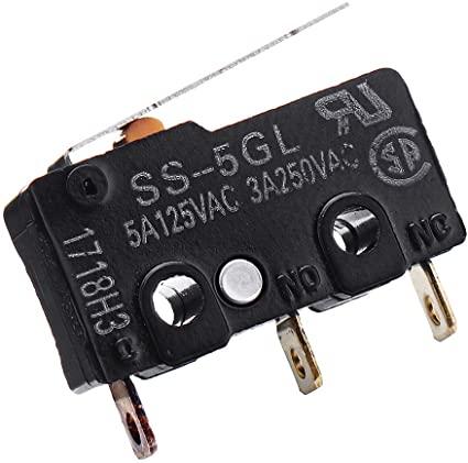

  16. Dovrei averne qualcuno ma non ne sono sicuro, nel caso ne ordino uno e provo. Leggendo un po' ho letto dello Z Offset.. e di qualcuno che con il sensore rotto l'ha usato per fare in modo per l'asse non scende oltre un certo punto, è fattibile? o è una cavolata? Edit: Come ho fatto a non vederlo? 😵 il sensore non funzionava perché esattamente come avevo letto, le board rev F4 e precedenti hanno problemi con il mosfet del sensore, che a volte si brucia se collegato il sensore invece del classico pulsante endstop, andando a vedere dove sono collegati i cavi del sensore nella board mi sono accorto che solo 2 dei 3 fili sono collegati alla board, quello centrale è invece collegato direttamente alla 12v, e visto che non posseggo l'alimentatore originale ho alimentato la stampante con un alimentatore ATX con il 4pin collegato alla board, di conseguenza non arrivava l'alimentazione al sensore 😂 tra l'altro alimentando il sensore direttamente con la 12v dell'alimentatore funziona perfettamente. Adesso dovrò comprare un buon alimentatore da notebook da 12v 6A minimo, ma meglio abbondare e ne cercherò uno da 8A
  17. Salve, ho ricevuto da poco una vecchia Printrbot simple maker 1405 con board rev. D Funziona tutto a parte il sensore capacitivo dello Z endstop, infatti se provo a far muovere l'asse Z questo scende e non si ferma e sono stato costretto a togliere subito l'alimentazione per evitare danni, insieme alla stampante c'era un altro sensore identico che è ugualmente non funzionante, così facendo un po' di ricerche in rete ho visto che se dando il comando gcode M119 l'endstop risulta TRIGGERED, il problema è nella Board, ma nel mio caso risulta Open, infatti l'asse si muove, sempre in rete ho letto che su questa stampante i sensori di questo tipo sono problematici perché si guastano spesso, è vero? Quindi mi chiedo, posso sostituire il sensore con un endstop meccanico tipo questo? o ci sono problemi? ho visto che nelle simple maker 1401 e precedenti si utilizzavano.
