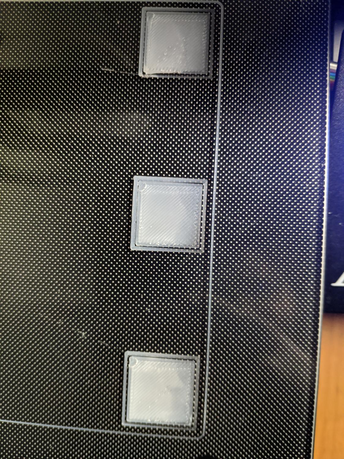

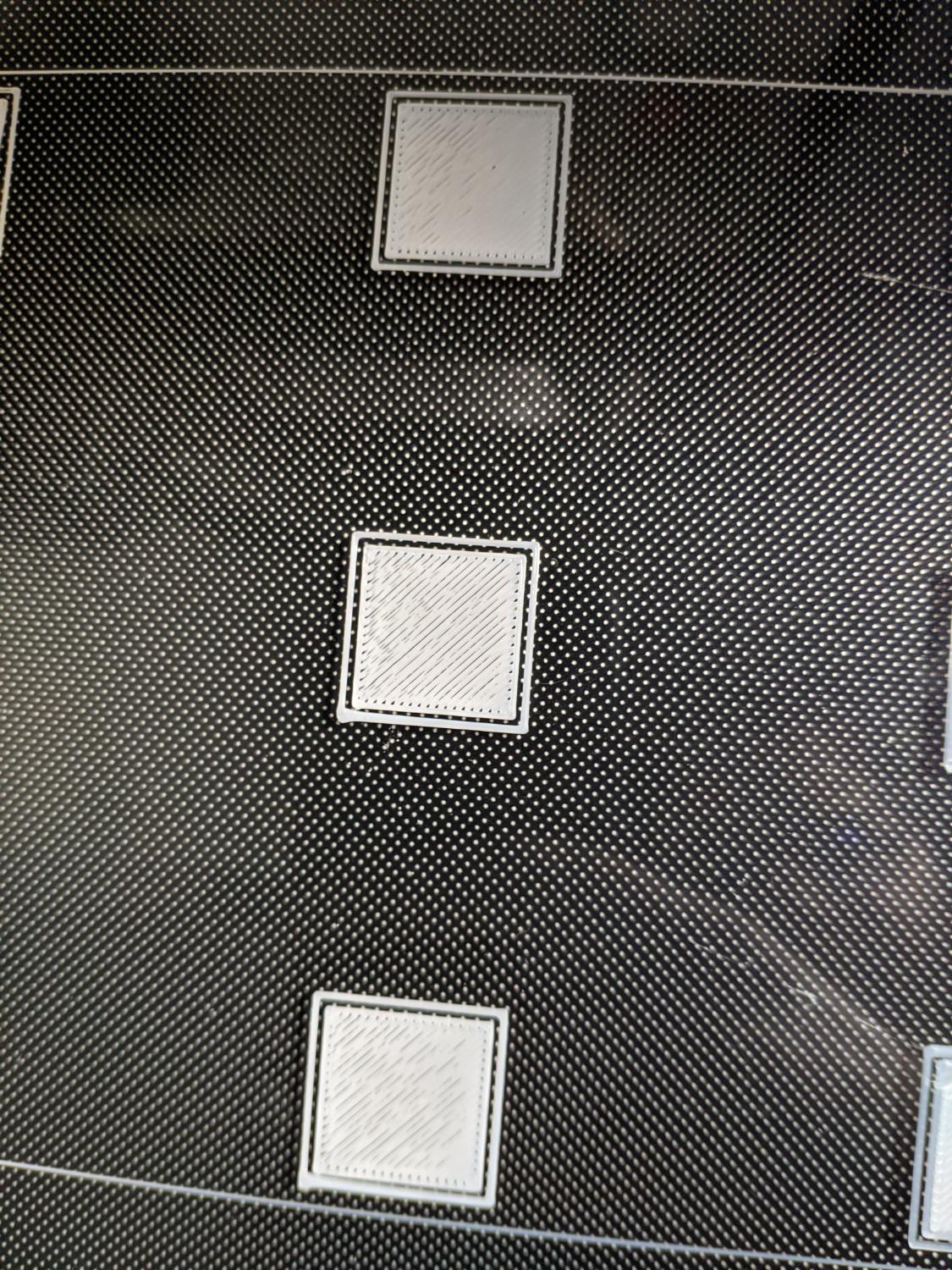

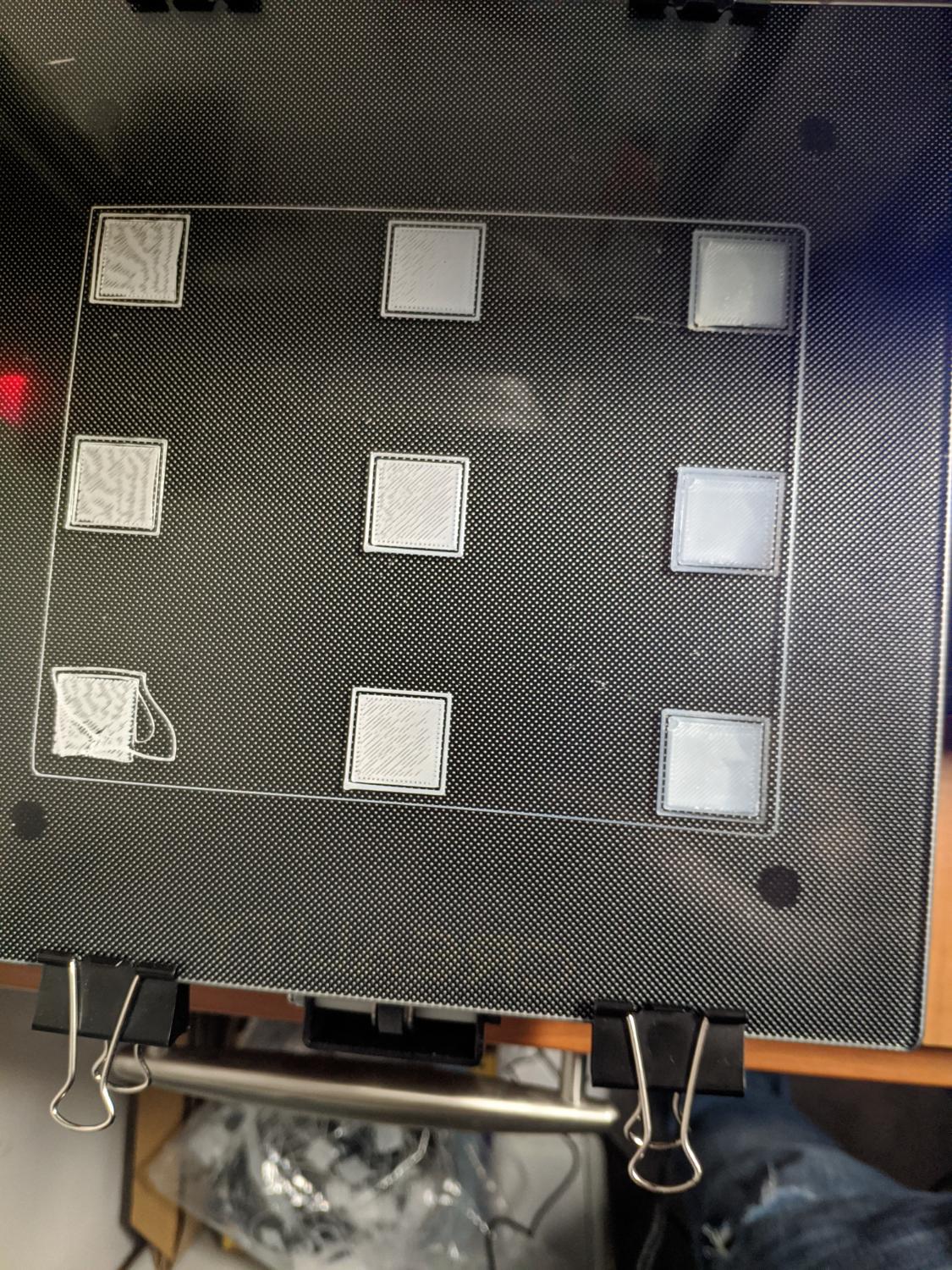

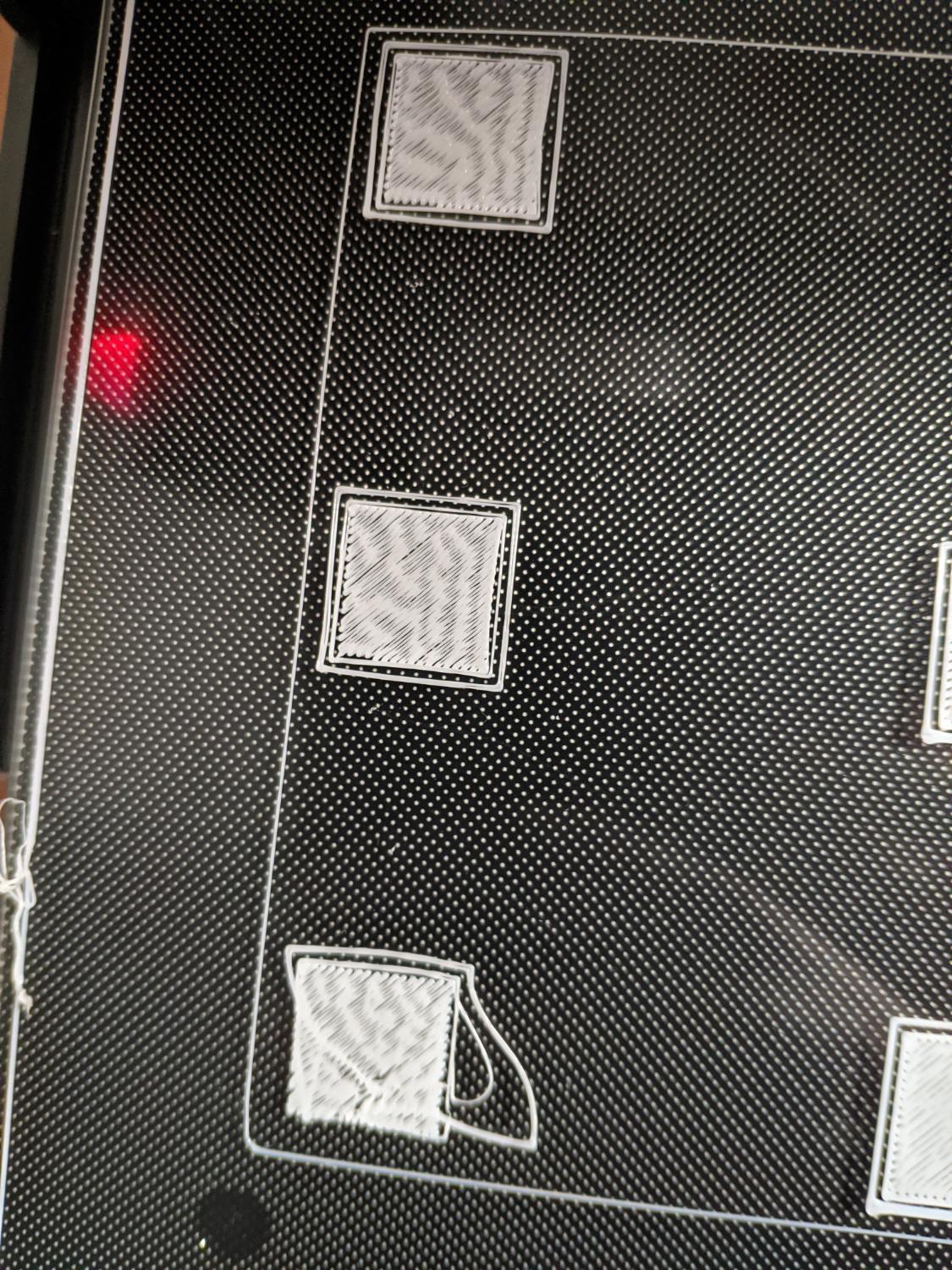

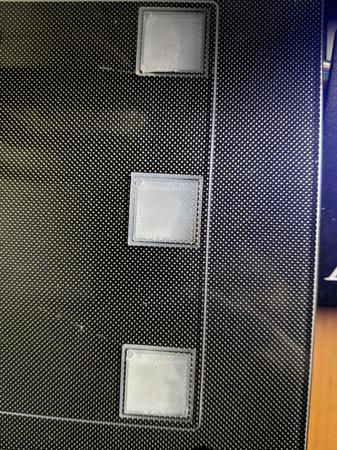

  1. Salve, sto avendo problemi con la mia Ender 3 PRO ed il BL Touch. La scheda madre che monta è a 32 bit, una Creality 4.2.2, ho montato il BL Touch usando la porta predisposta sulla scheda madre. Ho compilato il firmware Marlin versione 2 dalla branch bug fix (ho usato le configurazioni di base che vengono fornite nel repository di marlin, se serve posso allegare i mie file di configurazione), all'inizio non ho avuto particolari problemi fino a ieri, le stampe era davvero buone , ma ora ho questi problemi sul primo layer, questo è un modello di test, a cosa sarebbe dovuto questo problema sul primo layer? A destra si schiaccia tantissimo (ho fatto davvero fatica a staccare i quadrati dal piatto) e a sinistra non aderisce per nulla o quasi al piatto, al centro hanno una buona adesione ma presentano quei buchi. Ho provato a rimuovere anche il comando G29 dal G-Code sostituendolo con M420 S1 e prima di stampare da Pronterface ho portato il piatto a temperatura poi ho dato il comando G29 e poi M500 ma nulla. Qualcuno sa da cosa dipende o è già capitato a qualcuno? Come si può risolvere?
