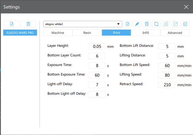

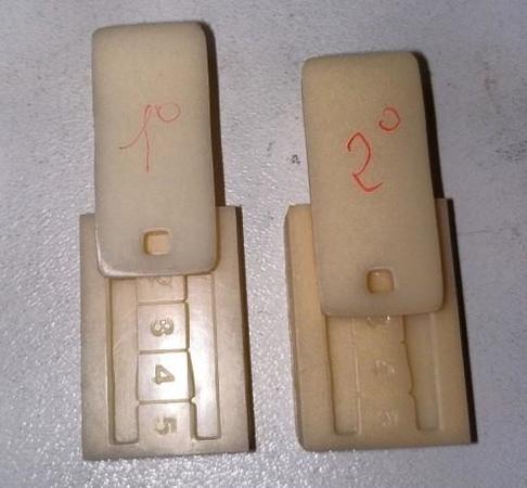

  2. allora...ora stampa tutto , ma prima voglio condividere delle cose che ho scoperto, poi alcune domande per rifinire la cosa. - il piatto va pulito perfettamente, ma il solo alcool isopropilico non basta, da quando lo pulisco anche con un getto di vapore secco noto che le spire di ritenzione rilasciano altra resina, nel mio caso bianca, e le stampe non si staccano piú, inoltre questo getto di vapore la scalda leggermente, non so se vuol dire qualcosa, ma da allora trovo addirittura difficoltá a staccare i pezzi stampati dal piattello stesso. -ho fatto il calibration score, con il settaggio postato prima é arrivato a 1, con un secondo settaggio che il mio collega usa per la stessa resina con la photon S arriva 2 ( vedete foto), ho bisogno che mi arrivi a 3, cosa devo fare? -continuo a usare chitubox 1.7 o posso tranquillamente andare sulla versione 1.8?
  3. é un setting trovato qui sul forum, cmq lo correggo subito, il resto puó andare?

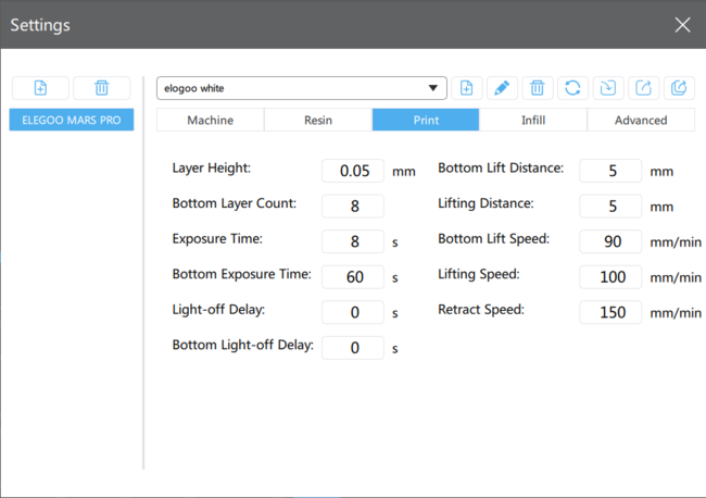

  4. ok, niente spry, fino ad adesso li ho messi di piatto, non so se hai presente il calibration score, adesso l`ho messo con i piedini ed é venuto parzialmente bene, nel senso che qualche piedino é venuto mancante e la slitta scorre fino a 2 anziché a 3, ho portato la stanza a 26 gradi rispetto ai 21 soliti, il test dello schermo é ok, per la calibrazione della resina ho messo questo setting che ho trovato in giro qui sul forum, ma se hai delle modifiche da farmi fare lo faccio, grazie a tutti in anticipo a chi mi sta aiutando
  5. in laboratorio ho questo lubrificante PTFE, credi vada bene? non credo perché non é a secco, cmq ho giá ordinato quello che mi hai mandato il link. ho provato sia i file forniti che cose dentali, il problema é sempre lo stesso, rimane attaccato al fep

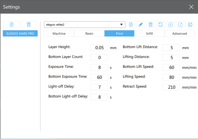

  6. fatto giá, tengo a precisare che ho un fresatore Roland da 70mila euro, completo di scanner 3d, uno scanner intraorale 4k top di gamma, forno da sinterizzazione, vasca a ultrasuoni con backer in vetro che uso solo con l`alcool isopropilico, lampada al led Bredent anche questa top di gamma per completare l`essiccazione, tutti strumenti ben piú complicati da far funzionare e non riesco a stampare un semplice oggetto con queste stampanti a resina, fosse anche pedoni da scacchi come il calibration score.... ok, sai dirmi dove trovo questo spry che lo compro subito?, mi basta un link no, non sono mai riuscito a stampare niente di niente, solo i primi layer che rimangono attaccati al fep con tutte le tre stampanti che ho avuto, due anycubic photon s e questa elegoo mars pro
  7. calibrata perfettamente, tra l`altro la elegoo ha un sistema di calibrazione migliore e piú semplice della anycubic, per livellamento del piano di stampa cosa intendi? i tempi di esposizione li ho presi direttamente da quelli della casa, ma ne ho provati altri leggendo qui nel forum, probabilmente dovrei trovare un utente che ha la mia stessa stampante e la mia stessa resina, o in alternativa che mi consigli una resina differente e relativi settaggi.
  8. salve, mi sto approcciando alla stampa 3d a resina non per fare soldatini e oggetti ludici ma per stampare dei provini odontotecnici, un mio collega ha preso la anycubic photon s e ci stampa di tutto, anche oltre ai miei interessi, preso dall`entusiasmo ho comprato anche io la stessa stampante, ma non sono riuscito a stampare nulla nonostante sia stato seguito dal mio collega. Ho rispedito la macchina alla base e ne ho comprata un altra identica, l`ho fatta spedire direttamente al mio collega che l`ha messa di fianco alla sua, fatti gli stessi settaggi, usata la stessa resina, usati gli stessi parametri, usato lo stesso file, usato la stessa chiavetta.....nella sua la stampa viene....nella mia no! il problema é che i primi layer rimangono attaccati nel fep, abbiamo anche provato a scambiare il piattello e la vaschetta fra le due stampanti, stesso risultato, la mia non funziona. non riuscendo a risolvere la cosa ho rispedito la macchina alla anycubic e verró rimborsato, da due giorni ho comprato una elegoo mars pro, guardato ogni video disponibile, letto, credo, di tutto , vado a stampare e ho lo stesso identico problema, le stampe si attaccano al fep (nuovo). Sono stressato, disperato, ci sto veramente perdendo la testa, elenco quello che ho nel tentetivo si cercare l`errore che sicuramente sto facendo: Elegoo Mars Pro slicer chitubox in tre versioni , 1.6.5, 1.7, 1.8.1 sia su windows 10 che su linux ( computer in dual boot Windows/Linux) resina Elegoo standard resin white isopropanolo Wolrdoclean 99% per pulire stampe (magari...) piattello superiore e vasca del fep quasar vetri per pulire lo schermo lcd imbuto in silicone e metallo con filtro per filtrare la resina residua su consiglio del collega bagno il fep con WD-40, anche se devo dire che se lo faccio o meno non cambia niente. scorta di fep pronta, anche se attualmente il fep é nuovo di pacca fornito con la stampante. Sono disposto a tutto, anche a pagare un tutor per risolvere la situazione, mi scuso per la lunghezza del post, mi affido a voi, grazie.
