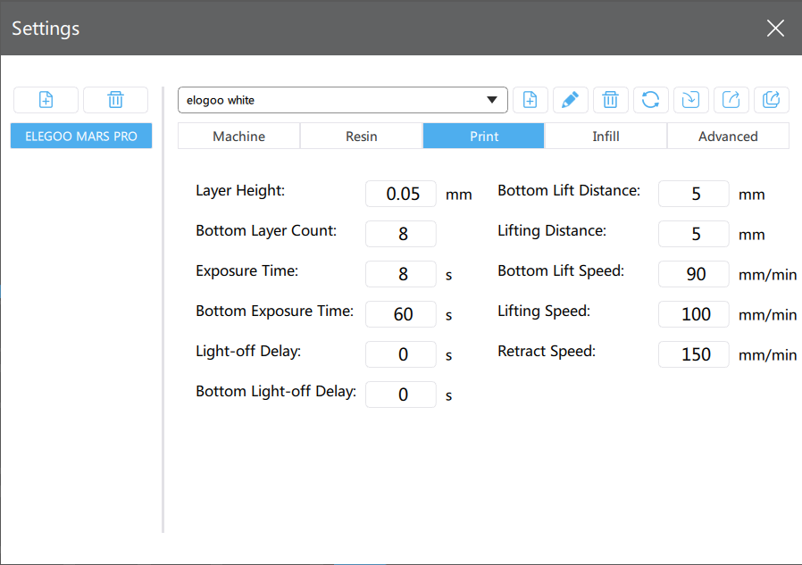

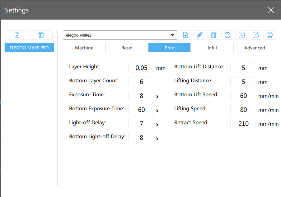

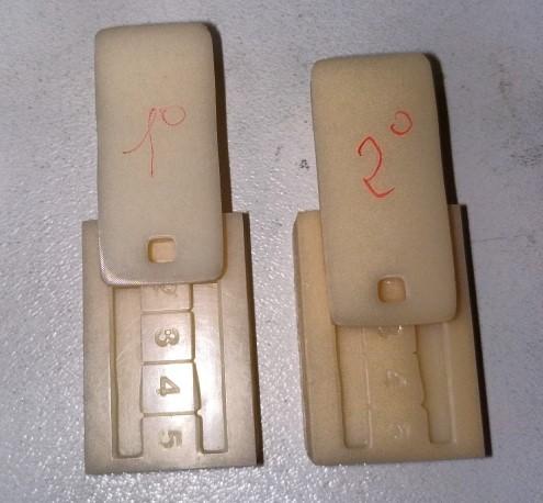

  2. allora...ora stampa tutto , ma prima voglio condividere delle cose che ho scoperto, poi alcune domande per rifinire la cosa. - il piatto va pulito perfettamente, ma il solo alcool isopropilico non basta, da quando lo pulisco anche con un getto di vapore secco noto che le spire di ritenzione rilasciano altra resina, nel mio caso bianca, e le stampe non si staccano piú, inoltre questo getto di vapore la scalda leggermente, non so se vuol dire qualcosa, ma da allora trovo addirittura difficoltá a staccare i pezzi stampati dal piattello stesso. -ho fatto il calibration score, con il settaggio postato prima é arrivato a 1, con un secondo settaggio che il mio collega usa per la stessa resina con la photon S arriva 2 ( vedete foto), ho bisogno che mi arrivi a 3, cosa devo fare? -continuo a usare chitubox 1.7 o posso tranquillamente andare sulla versione 1.8?
  3. é un setting trovato qui sul forum, cmq lo correggo subito, il resto puó andare?
  4. ok, niente spry, fino ad adesso li ho messi di piatto, non so se hai presente il calibration score, adesso l`ho messo con i piedini ed é venuto parzialmente bene, nel senso che qualche piedino é venuto mancante e la slitta scorre fino a 2 anziché a 3, ho portato la stanza a 26 gradi rispetto ai 21 soliti, il test dello schermo é ok, per la calibrazione della resina ho messo questo setting che ho trovato in giro qui sul forum, ma se hai delle modifiche da farmi fare lo faccio, grazie a tutti in anticipo a chi mi sta aiutando
