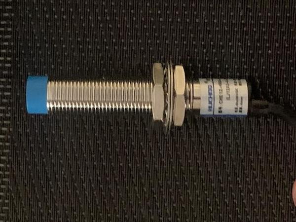

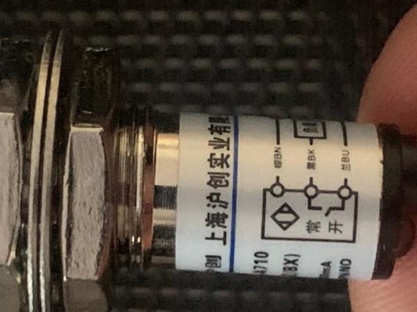

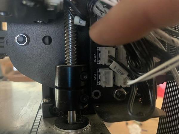

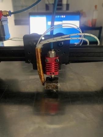

dicimo che intanto è una bellissima cosa ... in effetti !!! Allora intanto faccio una piccola cronostoria... nella prima foto cosa sono riuscito a salvare dai 10 secondi di estrema rabbia,dopo aver smontato la parte posteriore della macchina ho smontato montato il suddetto sensore (foto 2/3/4) NPN NO collegadolo ai cavi originali e testando prima se funzionava ( ho semplicemente avvicinato il sensore al bed e si è acceso il led interno), ho pensato di fare cosi anche perche quello originale è differente solo nella distanza di rilevamento 4 mm al posto di 6.Ho poi simulato il bad level manuale quindi i 5 punti e ha funzionato bene. Il mio problema ora è devo fare il portaventole e porta sensore ed ho pensato di fare lo zoffset "manuale"cioe rilevarlo e poi andare a leggere in INFO (ultima foto) a quanto il nozzzle era distante, anche se quel -10.81 mi embra stranissimo , ma considerando csa è successo.. e poi impostarlo nello slicer ... secondo te puo andare ? -

rieccoi arrivato il sensore quello segnalato da Whitedavil adesso devo solo piazzarlo al posto di quello blu vivisezionato 🙂 -

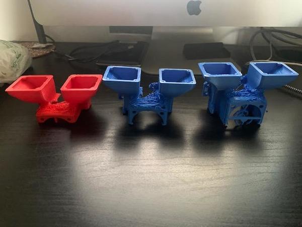

yeahhh quella quadrata da 4 cm ne ho 2 e vorrei stampare il funducke per le due ventole ma nn saprei come fare in quanto nn ho la sonda blu quella azzurra per livellare il piatto ( il primo update fatto con l'hotend) ma vorrei mettere il BL Touch piatto, hot end -

ciao Sandro dopo l'inca@@atura di ieri sto rimettendola in carregiatta , ho preso 2 ventola da 14 (quelle quadrate) ma mi è saltata la sonda , sinceramente volevo fare un update, esattamente cambiare il sensore cosa mi consigli ? -
Volevo informarvi che alla fin fine in uno scatto d'ira ho rotto tutto.I In 8 ore di prove non sono riuscito a fare una stampa ho cambiato anche vari filamento si aggrovigliava all nozzle o la ventola tirava su quello che c'era sul piatto, e non lo tirava su nello stesso punto ma dove capitava,ho fatto e rifatto lo Z offset almeno 50 volte oggi ed ogno volta c'era l'aratro che tirava su , o lavorava bene i prmi layer di stampa e poi sembravano quelle pintine i cui rami vanno da ttte le parti. Il filamento non scorreva nel tubicino che era nuovo ed era come consigliato il Capricorn, non sono mai riuscito a fare un temp tpwer per ogni tipo di problema, in 2 mesi che sono in posesso ho fatto solo 2 stampe il cubetto per il controllo dei valori durata dalla mattina alla sera, in quqant poi non funzinava più nulla, e poi un animaletto reglato amia figlia , se devo contare invece i danni sono abbastanza rilevanti a parte le dita scottate i lavori persi per la societa sportiva di cui faccio parte (anche gia pagati), ed altri lavoretti richiesti da amici per non parlare delle inca@@ature ...senza contare il piatto nuovo , l'hotend, i filamenti per i vari lavori .... adesso nn so cosa fare volevo prendere una stampante più "professionale" ma nn so quanto convenga.Magari se riesco mi calmo e la rimetto a posto ma tra un po Per il momento di sicuro nn prendo nulla volevo comunqe ringraziarVi per lo sbattimento di questi giorni.
