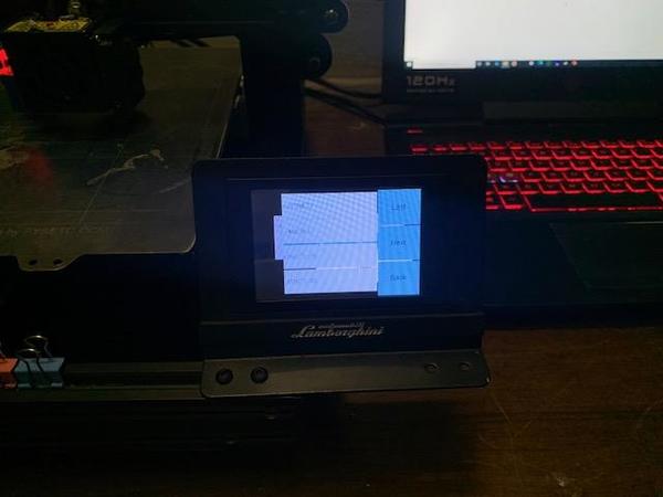

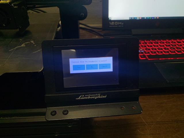

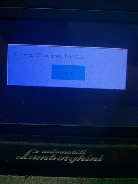

luca63 ha risposto a luca63 nella discussione Hardware e componenti

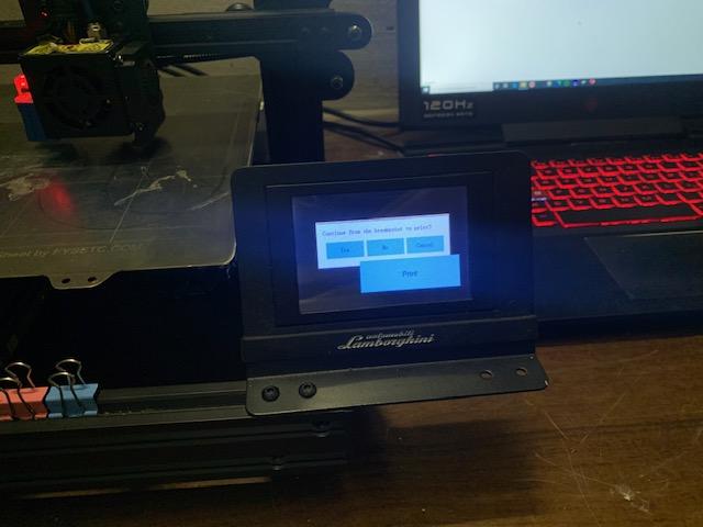

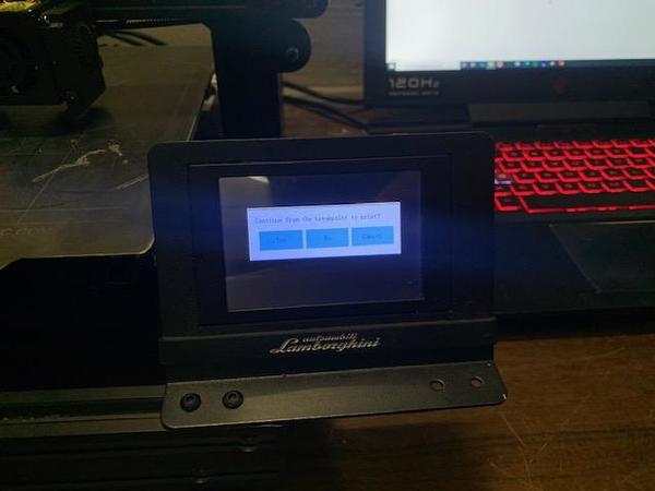

Sono andato di nuovo a fare una prova, rimettere il firmware oroginale che mi dava dei problemi come si vede dalle foto e poi fare un update del firmware che dicono sia il 2.0 ma a mio parere sono solo aggiornamenti del gcode , che perdipiù è proprietario. E comuque i problemi ci sono tra cui il video che nn funziona come si vede dalle foto , dalla prima accensione all'update ed alla seconda accensione con il firmware 2.0.Da notare che mi dice che c'è un errore ne lcd (firmware 2.o) . Non mettevi a ridere se è stat rinominata 🙂 -

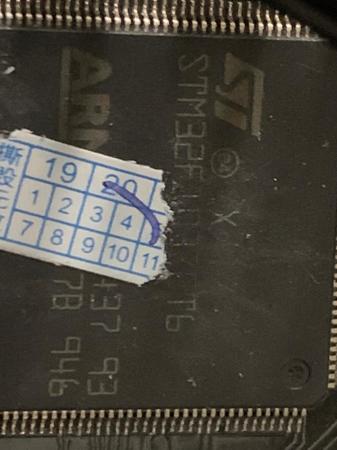

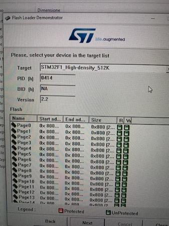

ciao allora dalla foto non si riesce a capire che cip è in quanto le cinesine dalle mani d'oro hanno messo l'adesivo proprio sul numero del cip , ma dal programma che uso per il backup e per il ripristino , mi da STM32F1 -
Indubbiamente , e la cosa che on mi piace è quando ho fatto l'update dalla 1.1 che è quella che avevo su alla 2.0 . Ho fatto il backup del firmware , so come si fa con la xy-2 ma nn con la tua, ma a mio parere non cambia nulla ... se vuoi sapere come si fa ti spiego. sinceramente nn lo so, purtroppo ho un adesivo proprio sul cip , e la stampante adesso è in cantina, perche avevo bisogno di un po di trnquillita, mi stavo innervosendo troppo.Appena riesco (oggi scendo e provo a fare un'altra cosa )ti scrivo -

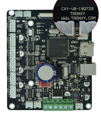

quella del post sembra una scheda più vecchia, sono andato a curiosare confrontando le foto della mia con delle foto, sia sul sito della Tronxy, che a mio parere è presente solo una parecchio vecchia, poi su di un sito che vende mainboard tronxy e devo dire che ci sono delle incongruenze dato che questa mainboard (CXY-v6-191017) è la stessa della XY5S.Nella mia mi manca una piedinatura per il secondo estrusore , domanda la sigla del cpu è ARM con sigla iniziale stm32 ..32 bit ? -

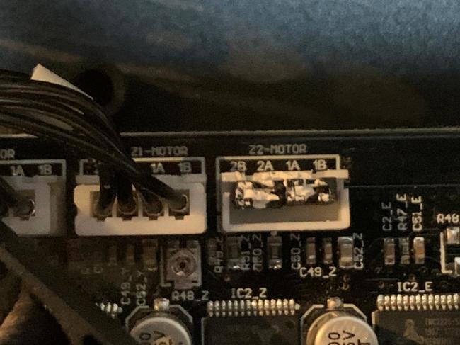

ok quindi faro un cnc con il dremel a parte, si la schda ha 2 uscite , ma una è tutta incollata , come da foto ( nn sono stato io ) La vorrei cambiare perche ho idea che abbia dei grossi problemi, in primis lo Z offset, che ogni volta che la accendo lo devo rifare, il salvare in EEPROM i dati , e non per ultimo e a mio avviso questo è cià che fa traboccare l'acqua dal vaso ho provato a reinserire il firmware originale , lo carica , ma mi da degli errori , come il fatto che all'accensione mi carica solo la ripresa della stampa interrotta, sempre solo e quella. -

Buon giorno a tutti, visto i continui problemi che sta dandomi la stampante stavo pensando di cambiare la mainboard. La mia idea era prendere una main board performante. Cosa intendo per performante ? La possibilita un domani di allargare il piatto , mettere più estrusori e magari all'occorrenza piazzarci anche un drememl per poterla usare come CNC. Devo dire che in mie mani ho Hotend della Ender 3 , il titan, piu una serie di nozzle da 0.4, 2 belle ventoline , l'estrusore della Tronxy un Titan, un Arduino Uno, un motore Nema 17 stepper. Devo inoltre dire che compilando il codice di Marli lo schermo risulta un TFT , quindi forse e dico forse dovrei anche cambiare lo schermo e mettere un lcd. Ora in base a questo che main board mi consigliate ? grazie per l'aiuto -

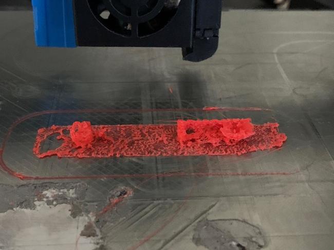

luca63 ha pubblicato una discussione in Problemi generici o di qualità di stampa
Buon giono a tutti sono di nuovo qui , i miei vecchi problemi sono riuscito a risolverli , ma adesso ne ho uno che non riesco a capire comema succede. questa mattina stavo rifacendo l'offset tramite Marlin , ma non mi trovo piu il comando ( e a questo punto sono anche in dubbio su come l'ho compilato chi mi vuorel dire cosa c'è da decommentare ?), quindo ho deciso di procedere tramite comandi gcode prima con: G29 ma mi ha risposto : Home XYZ first ???? poi cosi: M851 ( che mi restiruisce x -50 y -10 z 0 ) g28 e succede di tutto da prima va verso fine corsa asse -x poi si piazza in mezzo al piatto e l'asse z inizia ascendere, il sensore si ilumina , ma scende scende finoa bloccarsi e a sentire la cinghi che slitta. Provo a fare un G28 z0 che dovrebbe prtare a0 l'asse , rifaccio ma nulla succede la stessa cosa ...cosa sta succedendo ? -
intanto grazie per le risposte per prima coa , ma non prendetevela , come fate a dire che , dato che è un mese che ogni giorno 8 ore al giorno cerco di metterla a posto , che non ascolto i vostri consigli ? che dati avete per questo i ho ascoltati e tanto , ho provato a fare i controlli che mi avete detto almeno un centinaio di volte in questo mese , e la stampante la prima olta stampa decentemente ,la seconda con lo stesso oggetto e lo stesso file da minisd stampa da una posizione che decide lei , ho inserit nel gcode il fare sempre prima della stampa il livellamento del piano ( che ho sostituito 2 volte perche ha fatto i buchi dentro) ho trovato poi dei problemi che elenco 1)la molla dell'estrusore che non faceva abbastanza forza sulla ruota godronata e quindi non spingeva a dovere il filamento. 2)tubo in teflon deformato a metà , piccolo restringimento con conseguente rallentamento del filamento 3) seme che tiene fermo nel heatblock il riscaldatore e la sonda , ed infatti il riscaldatore era mezzo fuori e la sonda fuori del tutto 4)Ventola frontale di raffreddamento che nn funziona piu. 5) nozzle deformato ( si vedeva ad occhio nuda attraverso il foro in controluce) 6) Connettori tubo teflon e filamento ho quindi cambito estrusore , tubo in teflon , ventola di raffreddamento, nozzle , per ora questo , alcuni mi hanno consigliato di mettere un estrusore della bmc con doppio motore , ma mi conviene ? mi costa di piu l'esrusore che la stampante , insomma nn mi è sembrato giusto sentirmi dire che non ascolto i vostri consigli

luca63 ha risposto a luca63 nella discussione Problemi generici o di qualità di stampa
buon giorno a tutti.... inizio con buone notizie :-) sono riuscito finalmente a fare 2 delle stampe che mi premevano più di tutte , e come si può notare il tempo è bruttissimo , quindi dovrà aspettare a collaudarle, anche se posso gia montarle :-) Detto questo , dopo sono iniziati i casini :-( ...ma anche per voi dopo ogni stampa succede sempre qual'cosa ? Mi si è rotto il sensore di fine corsa dell'asse X e devo dire ce mi sono preso una paura della serie si è rotta tutta. Ho scoperto che dopo ogni stampa devo ripulire dagli intasamenti l'ugello e controllare che il cavo che rimanda il filamento non sia mal piegato o abbia dei blocchi all'interno , controllare il dado che c'è sia sull'estrusore , che sull'hotend che nn facciano troppa resistenza, la bobina non gira molto bene sembra cheil braccio non vada molto bene , ed è troppo corto cosi che ogni tanto la bobina sfrega contro la lamiera dell'intelaiatira procurando atrito , ed ultimo manon ultimo lo spessore tra il nozzle e il piano ... devo usare lo 0,20 altrimenti tutta la parte della testina mobile , dopo un po si porta via la stampa non chiedetemi come mai. Adesso sta stampando un aggeggio porta motorino passo passo ....vediamo cosa succede ..... Detto questo sinceramente sto pensando di cambiare macchina o prenderne un'altra , ho provato a vedere nei prodotti consigliati , ma nn ho trovato nulla, stavo pensando ad una QIDI è vero che costano ma dev fare dei lavoretti che arriverebbero a ripagarmi la stessa ( circa )....chiedo un vostro consiglio -
Tronxy xy2-pro - ho la tentazione di buttarla giù dal balcome....

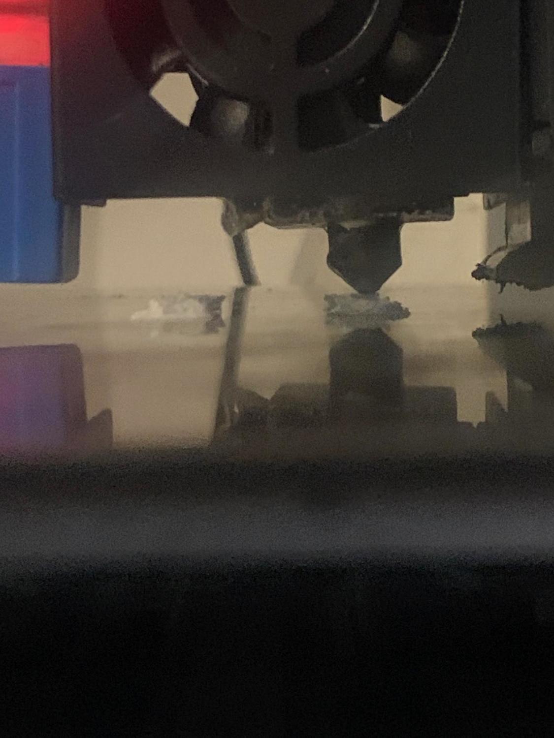

ciao e graazie ... devo dire che ho trovato molte cose che non andavano: 1)la molla dell'estrusore che non faceva abbastanza forza sulla ruota godronata e quindi non spingeva a dovere il filamento. 2)tubo in teflon deformato a metà , piccolo restringimento con conseguente rallentamento del filamento 3) seme che tiene fermo nel heatblock il riscaldatore e la sonda , ed infatti il riscaldatore era mezzo fuori e la sonda fuori del tutto 4)Ventola frontale di raffreddamento che nn funziona piu. 5) nozzle deformato ( si vedeva ad occhio nuda attraverso il foro in controluce) 6) Connettori tubo teflon e filamento Ultime info , 1)Gli step/mm su 15mm adesso avanza esattamente di 15 mm quindi quel valore è ottimale ed è stato messo a posto, 2)la ruota godronata è a posto rendendo piu dura la molla dell'estrusore ( ho messo delle rondelle a fine corsa) 3)cavo in teflon è stato cambiato e accorciato( nn so se sia una cosa giusta , ma gli stem/mm sono esatti.) 4)il riscaldatore èanche lui fissato. 5)La ventola devo andare ad acquistarla, come i connettori , perche il cavo all'entrata fa fatica a passare in caso di inserimento di nuuovo filamento. Ma nn capisco come regolare il flusso ...solo da slicer o anche da Marlin ? Problema di questa Mattina sia con cavo (Mac che da Windows) che con sd la stampante nn recepisce nulla ....nn stampa nulla come se fosse in blocco ...e comunque dopo var avi e riaccensioni, formattato ex novo la SD adesso recepisce cosa deve stampare , ma come se non avessi fatto nessun cambiamento il filamento non va avanti, o se va avanti non so dove finisce .....da notare che sto stampando ancora dopo 3 settimane lo stesso pezzo , e ho gia perso dei lavoretti ....comunque chie ha un giorno libero ? gli offro una pizza e la mettimao a posto insieme -
fatto il un auto pid questo il comando:M303 E0 S200 C8 e mi ha restituito questi ; Kp 19.85 Ki 1.14 Kd 86.33
ciao , grazie , come mi consigli tu, sarebbe almeno la 20 volta che ricomincio da 0 ed ogni colta c'è qual'cosa che nn funziona. adesso non parte il filamento mentre stampa , ma la cosa piu brutta che mi ha fatto, è stato rovinare il piatto magnetico appena acquistato , sto spendendo piu del doppio di quello che mi ero prefissato e senza neanche riuscire a fare un stampa .....
ciao e grazie per la risposta , nella prima stampa era un "barattolino per pulire il filamento , ...manca la parte superiore , che era la base sul piatto , ed è venuta via quando ho tolto l'oggetto , ma per il resto posso , come dici tu, ritenerla giusta, mentre la seconda era un cutter per filamento , ripeto , nn o cosa sia successo nn ho cambiato nulla se non l'oggetto da stampare , sembra che il filamento abbia cambiato diametro ....adesso che ci penso , mi capita in questi giorni , se faccio il controllo del flusso , il filamento viene schiaggiato dalle rotelle del bowden , giusto?, e se io lo riutilizzo è possibile avere delle problematiche sulla quantita di estrusione ? In allegato l'oggetto che sto cercando di stampare da 3 settimane , ma nn riesco , dalla foto sembra che il piatto adesso sia diciamo livellato, ma la qauntita di filamento è come si dice "magra" .... -
