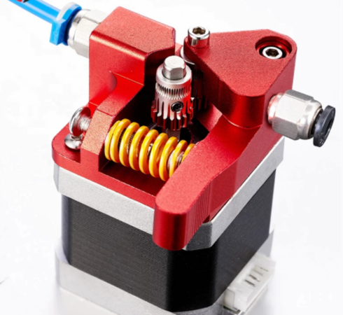

  4. Tutto questo circo lo sto facendo per ottimizzare/togliere le parti di filamento soggette ad umidità. io ora ho questo, che non ha la clip per il tubicino ad ingresso filo invece il dual drive ha sia l'ingresso che l'uscita con il tubicino molto probabilmente è una mia fissa e forse non da nemmeno benefici, ma togliendo parti soggette ad umidità credo che la stampa ne trovi benefici.
  5. 1. più che un problema è un ottimizzazione, vorrei far passare tutto il filamento all'interno dei tubicini (dal sunlu drybox all'hotend) per evitare che prendano umidità dato che ultimamente il filo se sta fermo per mezza giornata mi si sgretola. 2. vorrei trovare il giusto compromesso per stampare pla, petg e tpu con una configurazione unica.
  6. i dubbi aumentano, a questo punto rimanere con bowden ma con dualdrive, ma a questo porta benefici doppio asse z con 2 motori?
  7. ho sbagliato, intendevo il kit per passare al direct ho sbagliato, intendevo il kit per passare al direct. ma poi passando al direct dovrei cambiare il motore con un più leggero immagino.
  8. per l'estrusore sono in difficoltà, chiaro microswiss e vai sul sicuro, ma vorrei una cosa con un prezzo più abbordabile
