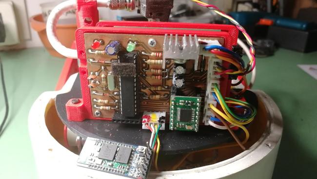

  5. Funziona anche da PC, ero io che provavo con Repetier Host facendo la stampa a vuoto ma appena ho stampato davvero, tutto ok. Ho poi provato a togliere il CH340 e a collegare il modulo BT HC-05 sui pin 1,2,3,16 e funziona alla grande anche quello e senza cambiare nulla nel firmware. allego un paio di foto

  8. Fatto ma non è cambiato nulla, praticamente le ho provate tutte. Ho l'inpressione che non riconosca il pin28 di Y_MAX, eppure l'asse Z controllato da BL-TOUCH (fili bianco/nero) collegati al pin 32 lo riconosce benissimo. Ho pure provato ad usare il connettore di X_MAX, pin 24 nel timore che Y_max sia passato a miglior vita, ma non cambia nulla. Per ora continuo così, sensa sensore FF in attesa di una soluzione. Avrei un'altra cosa da chiedere ma non so se questa è la sezione giusta. In pratica io non ho la possibilità di avere la stampante vicino al PC ma devo tenerla dall'altra parte della stanza e mi piacerebbe riuscire a controllarla con un modulino Bluetooth HC-05 impostato a 115200 baud, Questo lavoro lo faccio già con l'antenna satellitare che ho sul camper con l'Atmega 328 (arduino UNO) e funziona perfettamente. Il problema è che sulla scheda mega 2560 A+ non ci sono porte seriali libere, infatti stavo pensando di dissaldare il CH340, interfaccia USB/seriale per poter usare TX-RX dei pin TX-RX D0 collegati rispettivamente sui pin 1,2,3,16 del ch340, tanto ho visto che per il prototipo dell'antenna, relizzato quasi esclusivamente in stampa 3D e di cui allego alcune foto, non ci sono problemi a caricare il firmware via bluetooth. Se qualcuno ha di queste esigenze, potremmo vedere di risolvere insieme Grazie di tutto, Domenico
