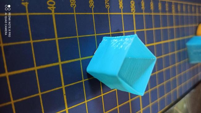

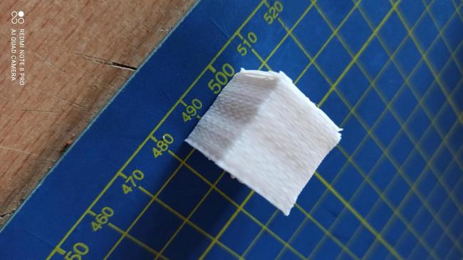

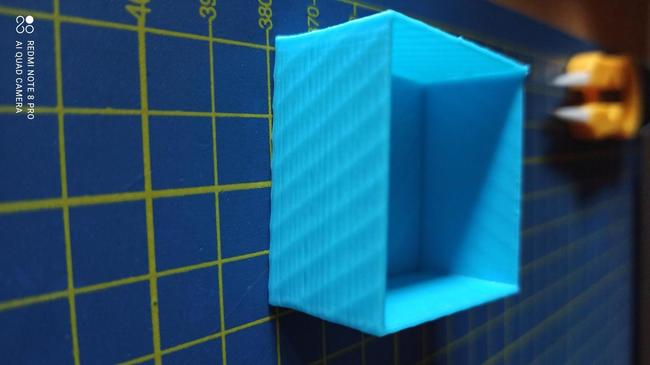

  2. Buongiorno ragazzi! scusate l'iper-mega ritardo ma son stato via per lavoro e ho potuto metterci un pò mano solo ieri! allora, ho ricominciato praticamente da zero: per il wobble ho controllato le barre e le ho livellate(in realtà solo quella di dx girava leggermente male, ora perfetta), ho rifatto la calibrazione di E e il valore ottimale era già quello di fabbrica O_o 93.10. ora estrude perfetto la quantità che metto( sia a"vuoto" sia estrudendo). e fin qui ora diciamo che va bene. provato a fare 2 stampe di prova e rispetto all'inizio và mooolto meglio! è stato frustante e un lavoraccio ahahah oggi mi dedico al cubo X-Y-Z e ai thin wall, e vi aggiorno sui risultati 😁 intanto grazie a tutti per le risposte, mitici 🤗☺️

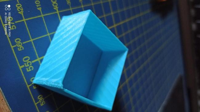

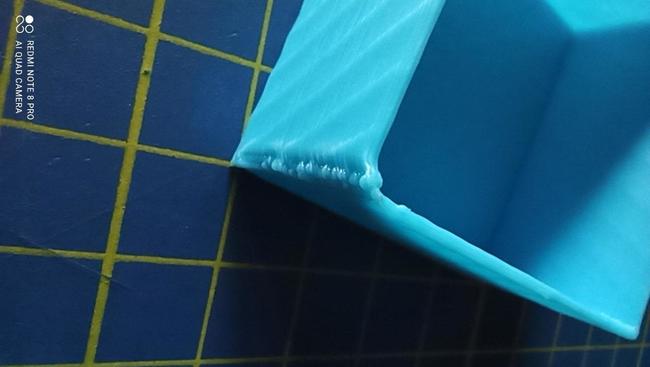

  3. ok thin wall eseguito. Almeno ora non sfilaccia piu come all'inizio 😂

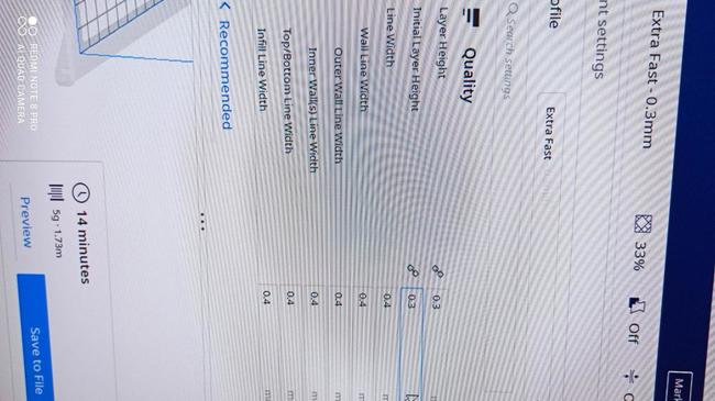

  4. se non erro dovrebbe essere da 0.3 il nozzle. Provo a fare il thin wall ;) @Otto_969 l'infill non l'avevo modificato per il cubo, era impostato a 33%. si il test dopo il settaggio di E è giusto ora, estrude quanto imposto
  5. fatto la prova, Z alza della misura impostata! provato anche X e sfora di 0,002mm idem Y

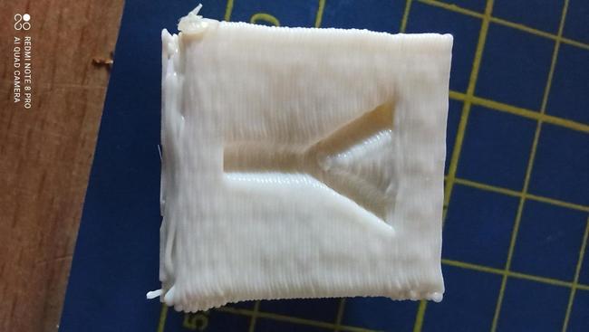

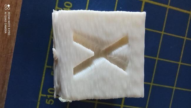

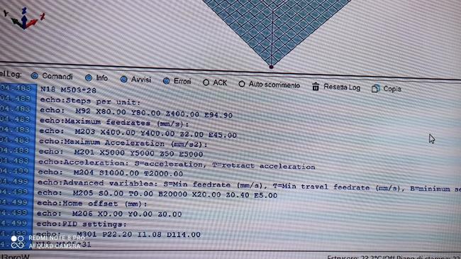

  6. aaah no son fuso io sorry 😅no, non si stacca dal piatto in stampa. (pensavo intendessi dopo🤣🤣🤦‍♂️) @Killrob sono riuscito a tampare il cubo dopo varie prove e calcoli.. però mi dava E93.10 e con i calcoli(come nel video) mi è venuto di più, 94.96.. vi allego il cubo(durante la stampa sbavava ogni tanto nei layer..), e l' M503 (premetto che non ho toccato nulla sugli altri assi dopo averla montata, sono tutti valori di base, solo E ho "cambiato")

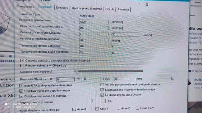

  7. ho seguito passo il video.. il filo viene estruso di 1\2 cm pur mettendo G1 E150 F200.. non c'è verso di farlo scendere di più.. fatto i calcoli, modificato da lcd il valore e niente, non scende piu di 1 cm.. cosa sbaglio? noto anche che da repetier non ho abilitata la voce EEPROM.. normale? @UPCDM si si, si stacca dal piatto
  8. Allora, ho letto il tuo post e non essendo molto ferrato con le formule😅(sì sono proprio capra da quel lato ahah), sono passato al video e fin lì ok, proverò paro paro.. non mi tornano solo i valori base: mi spiego, ho collegato la stampante al pc con repetier e i dati che riporta (con quelli che ho letto in giro) sono diversi.. mi dici che di Z sembrano troppo alti ma mi da un valore di "solo" 100.. ora, da qui mi conviene seguire passo passo il tutorial del video per trovarmi i valori giusti?

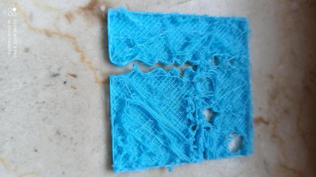

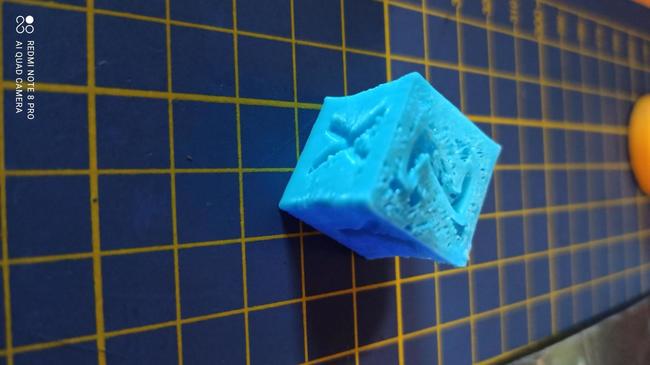

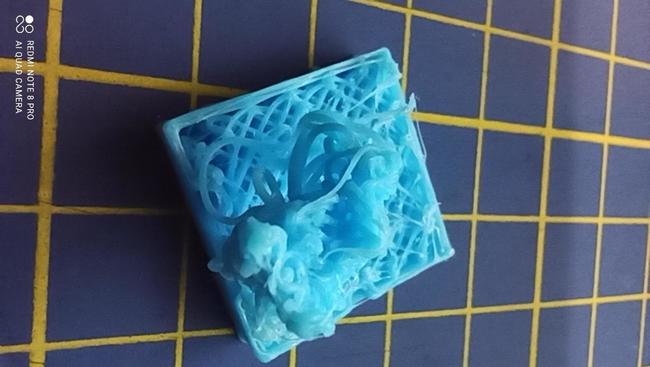

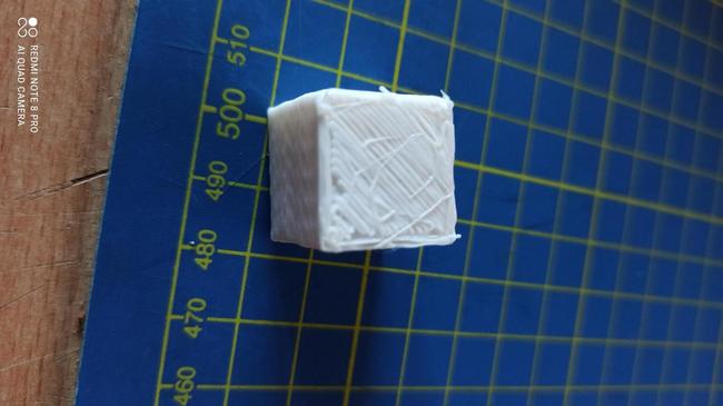

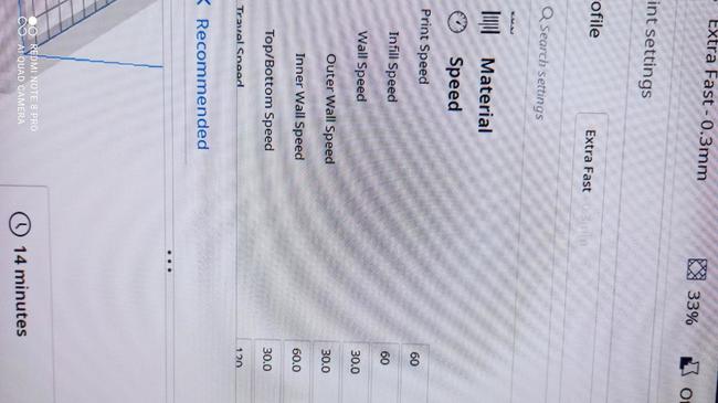

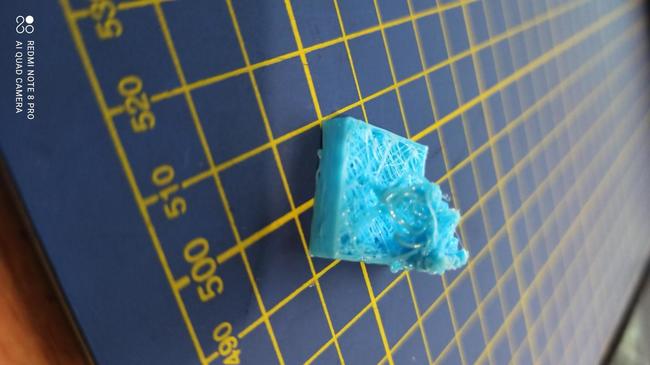

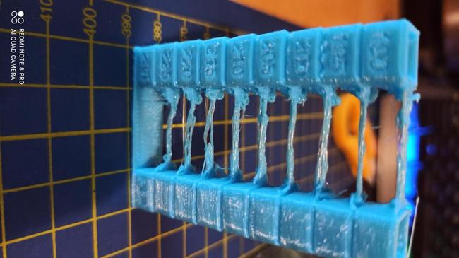

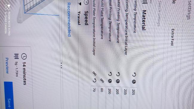

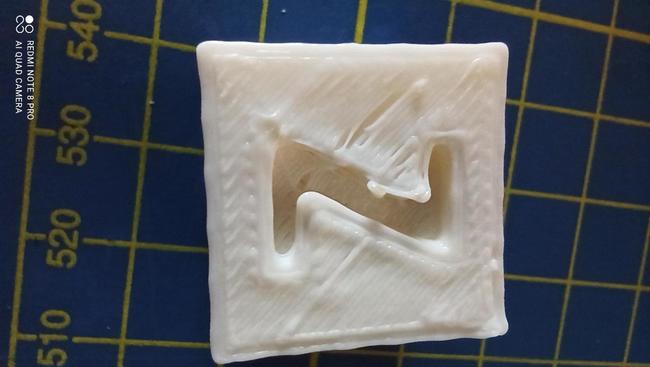

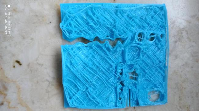

  9. Sera a tutti! allora, finito di montare la mia Geeetech prusa i3 pro w (non senza bestemmie) e dopo 2 giorni di "livellamenti", finalmente ora si muove tutto perfettamente! iniziando da sta mattina a fare prove di stampa con PLA Geeetech azzurro nuovo di pacca. girovagando ho trovato questa prova di stampa https://www.thingiverse.com/thing:70440 messo su Cura(ultima versione dal sito) imposto il tutto come consigliato e via: (perchè iniziare facile?😅😂) e qui, ovviamente, iniziano i problemi.. il primo layer lo stampa abbastanza bene, non ho visto problemi nè di attaccamento ne di filamenti che se vanno in giro.. man mano che saliva potete vederlo(Fig.1) a 190gradi.. piatto sempre a 60.. smonto estrusore pulisco con l'affarino in dotazione e riprovo.. stessa cosa.. ri-cambio parametri di calore alzando a 205 e sembra andar meglio.. poi inizia a portarsi dietro il filo ed ecco il risultato(Fig.2). Sconsolato dico "facciamo il Cubo che fanno tutti".. questo il risultato(Fig.3) Qual'è il problema per cui il filo si aggroviglia in quel modo, perdendo la "forma" dello slicer?sicuramente sbaglio io qualcosa, non credo sia problema della stampante(spero) ho provato a cambiare vari parametri da cura ma poco cambia. PS. ho messo di fare anche la skirt, inizia bene poi si porta via il filo, oppure "singhiozza"(la skirt) vi allego i parametri di cura relativi al primo test
