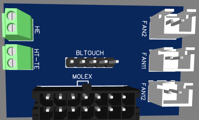

Confusione sulle ventole, forse cablate al contrario
dnasini ha risposto a maxmod nella discussione Problemi generici o di qualità di stampa
