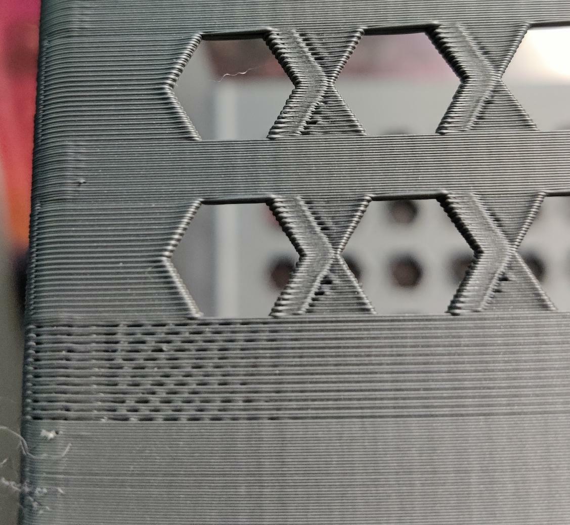

mmmm si vede che sto diventando vecchiarello, ricordo di aver fatto il calcolo del valore K di linear advance ma poi credo di nn averlo attivato visto che attualmente sembra essere a 0.0. BTW, provo a calibrarlo e vedo che accade -
Miglioramenti nella stampa
dnasini ha risposto a dnasini nella discussione Problemi generici o di qualità di stampa
verissimo, ma prima di attivare il linear advance faceva bene il suo lavoro 😄 Come tutti i "buoni" uomini di tennica, il manuale, e le note tipo "pre-requisiti" o "prima di iniziare verificare che...", vai a leggerli solo quando nonostante tutti i tuoi sforzi le cose nn funzionano e sei veramente all'ultima spiaggia.... e' un po' come un'onta doverci ricorrere.... (NDR: e cmq tu nn mi hai detto "se hai attivato il linear advance allora devi disabilitare il coasting...." hahahah 😂) -

Questa mattina, mentre facevo colazione e scansavo i gatti che volevano il mio cibo, ho avuto un'epifania guardando un video di Teaching Tech sulla funzionalita' di linear advance..... passando a Marling v2.0.9.3 per la mia SKR E3 mini v3, ricordo di averlo configurato e, guardando il tutorial, mi sono accorto che forse nn ho seguito proprio tutte le indicazioni. Tra queste, temo di nn aver disabilitato il coasting (che e' a 0.3mm) e ricalibrato la retraction.... Se riesco, oggi riguardo questa parte visto che, oltre al ghosting, avevo anche un problema di sottoestrusione localizzata -

Ho regolato gli eccentrici del piatto e ora non ha gioco in nessuna direzione. Purtroppo questo fix (comunque necessario) non ha risolto la problematica 😕 -

in effetti il tuo consiglio l'ho seguito ma ho scioccamente controllato solo quelle del carrello non pensando di verificare anche quelle del piatto. Adesso ho dato una leggera stretta ad uno degli eccentrici del piatto ed ora il "gioco" fronte-retro del piatto sembra scomparso. Sto stampando un ripple-test che era tutto positivo ad eccezione di un leggero ghosting proprio in Y vediamo se questo intervento ha risolto e se il piatto ora risulta stabile anche dopo la stampa -

mmm interessante osservazione. In effetti io ho verificato solo la "rigidita'" del carrello in X ma non il piatto in Y. In X il carrello e' saldo sia se lo muovo fronte-retro su Y che destra-sinistra su X, nn si sposta di un mm. su Y, in effetti, se muovo il piatto su X nn si muove, se lo muovo su Y (fronte-retro, un piccolo gioco ce l'ha. Potrebbe essere questa la causa del mio problema? Se cosi' fosse, dovrei stringere gli eccentrici delle 4 ruote del piatto o stringere il registro esagonale che preme le ruote sul profilato 20x20? -

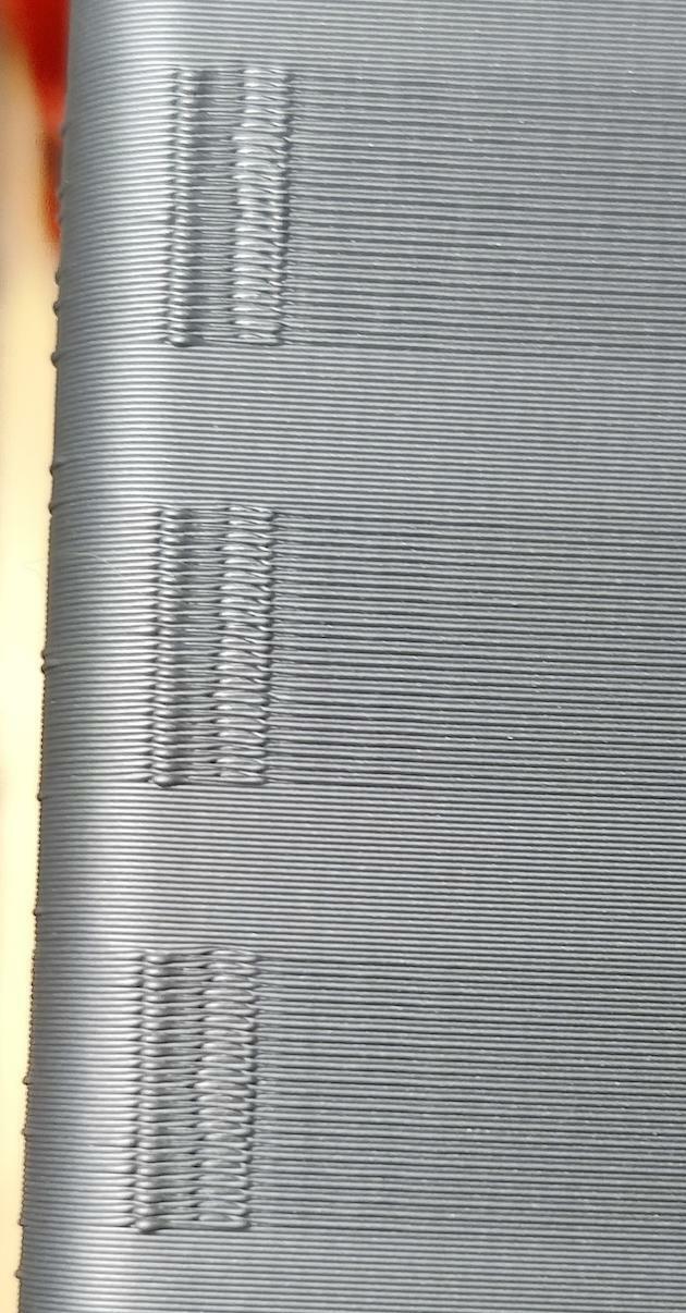

Non pago, ho fatto ulteriori test ma rimango sempre piu' sconcertato dal fatto che nn capisco se sto andando nella giusta direzione. Dopo aver rimisurato e calibrato accelerazione di stampa (P500) e jerk (X15 Y15), ho ristampato il contenitore originale ottenendo un leggero miglioramento lato ghosting ma peggiorando la sottoestrusione (ora un po' piu' estesa) nelle ultime righe prima dell'inizio della stampa delle decorazioni. Cercando in giro, ho trovato alcuni post in cui si riconduceva il ghosting alle vibrazioni della struttura (non sembra essere il mio caso) o ad un non corretto tensionamento delle cinghie. Cosi ho verificato le cinghie su X e Y. Quella di X, se la "pizzico", risponde come una corda di chitarra, mentre quella di Y risultava piu' "molle". Non molle da ballare, ma se pizzicata non produceva alcun rumore. Cosi' ho allentato le viti del tendi cinghia e, a mano, l'ho tensionata maggiormente senza esagerare troppo. Ora, se pizzicata, produce una certa vibrazione e questi sono i risultati ottenuti ristampando la prima meta' del contenitore C'e' ancora difetto sull'angolo ma nn e' imbarazzante come prima. La cosa che nn riesco a spiegarmi e' che, se stampo solo un pezzo del cassetto, la resa e' decisamente migliore Sembra quasi che, dovendo stampare tutto il cassetto (120x120) la stampante perda la coordinazione producendo degli artefatti, cosa che, se ne stampo solo una parte, non accade. Vi sembra possibile una cosa del genere? Inoltre ho notato che sul cassetto completo, se sulla parete esterna di sinistra ho ghosting, il disegno speculare sul lato destro ghosting non lo ha. Analogamente, la parete sinistra interna non ha ghosting, mentre la parete interna di destra ghosting ce l'ha...... mah..... -

Ecco un piccolo aggiornamento Il test di cui sopra tiene conto solo dei movimenti sull'asse X e quindi i risultati non sono esaustivi. Ho quindi rifatto tutti i test dall'inizio considerando sia i movimenti su X che quelli su Y. Mantenendo i valori sopra trovati (P750 e X30 Y30), la stampante era molto piu' nervosa e rumorosa (cosa che mi aspettavo) senza pero' apportare un effettivo beneficio alla finitura complessiva delle stampe. Se il jerk a 30 dava come risultato angoli a 90gradi e ghosting su X leggermente accennato, su Y era un disastro, con ghosting piu' marcato rispetto a prima. Rifacendo il test dell'accerelarione ho riportato il valore a P500 (si potrebbe fare un fine tuning tra 500 e 750 ma nn credo cambi di chissa' quanto) e impostato il jerk a 15. Questo valore risulta un buon compromesso tra gli assi X e Y avendo ghosting nullo sulla stampa del cubo di calibrazione e angoli molto prossimi ai 90gradi. Ho ristampato il cubo con jerk a 20 notando che gli angoli miglioravano ma peggiorava, seppur di poco, il ghosting. Quando saro' nuovamente ispirato, magari mi mettero' a cercare il miglior jerk nel range 15-20, ma per il momento mi accontento del risultato (diciamo che nn ho troppa voglia di rifare la sauna davanti alla stampante) -

Allora, dopo aver riguardato i tutorial che mi avete condiviso ho fatto alcuni test e prove scoprendo che lo start gcode impostato nel mio slicer mi impostava i valori di accelerazione e jerk sovrascrivendo quelli del fw 😞 Detto questo e commentato quelle righe, i miei valori di stampa per quanto riguardava l'accelerazione in stampa (M204 Pxxx) era impostato a P500 mentre il jerk su X e Y era forzato ad 8. Dai vari test fatti, i nuovi valori risultanti sono stati P500 --> P750 X8 Y8 --> X30 Y30 per quanto riguarda il jerk, sono arrivato a questo valore (che e' ancora in fase di test) in modo un po' empirico, in quanto il valore scaturito dal test mi dava come valore 15, ma facendo una prova di stampa anche questo valore non era ottimale come risultato. Per questo ho stampato una forma di test con valori 15, 20 e 30 che si vede nella foto qui di seguito (15 a sx e 30 a dx) la foto nn rende tantissimo, ma dal vivo e con una lente, il ghosting di dx e' praticamente spesso la meta' di quello di sinistra. -

ho verificato la retrazione ed e' abilitata sia sul cambio layer che per prima del passaggio alla stampa dei perimetri esterni dovrei quindi disabilitarli entrambi? Per quanto riguarda il coasting ti confermo che e' attivo e impostato a 0.3mm Per il jerk, ho le impostazioni di default del fw, nulla e' configurato nello slicer #define CLASSIC_JERK #if ENABLED(CLASSIC_JERK) #define DEFAULT_XJERK 10.0 #define DEFAULT_YJERK 10.0 #define DEFAULT_ZJERK 0.3 piu' tardi controllo il tutorial che mi hai condiviso thx -
Dimenticavo i dati fondamentali.... i parametri di stampa PLA Amazonbasic stampato a 200C com piatto a 55C primo layer e 50C i successivi velocita' di stampa per perimetri interni ed esterni a 40mm/s retrazione a 2mm e 50mm/s nozzle 0.4mm e altezza layer 0.2mm per la stampa, stampo prima i perimetri interni e poi quelli esterni -
dnasini ha pubblicato una discussione in Problemi generici o di qualità di stampa
Ciao, complessivamente le mie stampe non hanno particolari problemi quando sono "lineari". Le cose non vanno altrettanto bene quando, ad esempio, alle stampe lineari aggiungo delle decorazioni. Nell'ultimo progetto, sto disegnando un cassetto porta cialde a base quadrata e l'ho voluto impreziosire con un "reticolo" esagonale ai lati. La stampa complessivamente e' riuscita bene ma non senza alcuni artefatti che nn so come indirizzare. Qui di seguito ve li giro nella speranza che possiate darmi qualche indicazione sul come eliminarli In questa immagine vedo una sottoestrusione al cambio layer in corrispondenza della cucitura posteriore, ma non mi spiego perche' solo in quella zona, mentre nel resto della stampa tutto e' andato bene Inoltre, si nota una sorta di ghosting tra un esagono e l'altro che disegna quasi una clessidra e un rigonfiamento dei lati sinistri degli esagoni stessi. Sul lato posteriore della scatola, invece, solo in corrispondenza delle righe con gli esagoni, trovo questa sorta di cucitura Grazie a tutti -
