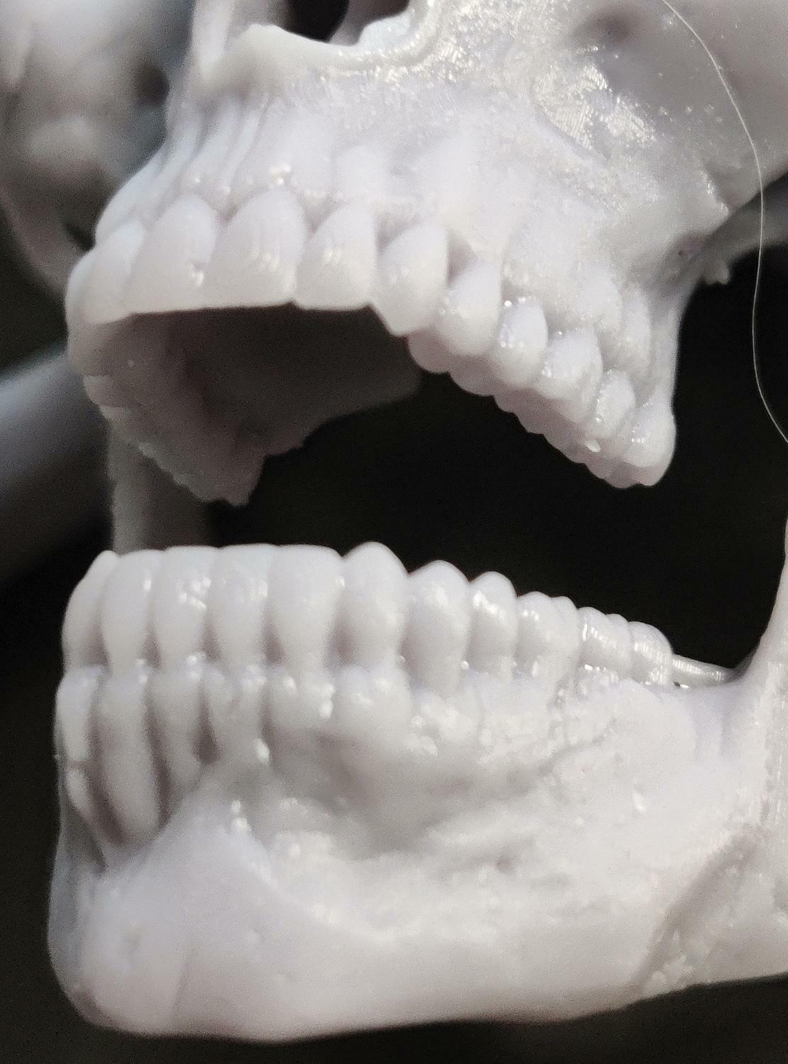

Resina lucida dopo la cura
dnasini ha risposto a dnasini nella discussione Problemi generici o di qualità di stampa
Giusto per dare una info in piu', in questi giorni ho affinato le mie "operazioni" di post stampa. Al momento utilizzo (e riutilizzo) una tanica da 10L di acqua x sciacquare le mie stampe. Finito di stampare e sgocciolare la stampa, utilizzo una parte dell'acqua della tanica per riempire un contenitore ermetico per alimenti in cui metto la stampa e, agitando il tutto, do' una prima sciacquata al grosso della resina. Poi riempio il contenitore del mercury con altra acqua dalla tanica e do' un secondo lavaggio (circa 5 min). Fatto questo asciugo e curo. L'acqua dei 2 contenitori la travaso in due bottiglie PET da 750cl che curo, x 5 min, nel Mercury. Una volta curate, le travaso nuovamente nella tanica filtrando il tutto. Risultato di tutto questo lavoro sono diversi residui intrappolati dal filtro che, una volta curati, provvedo a stoccare in un recipiente dedicato (che poi andra' all'area ecologica) -

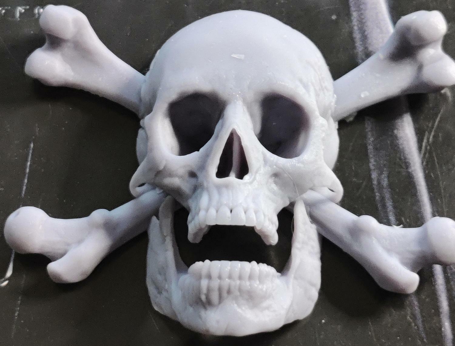

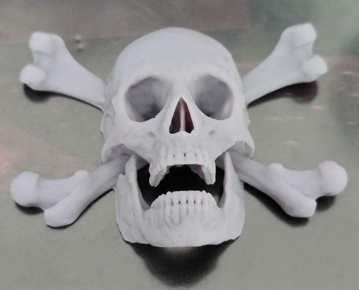

Stampa a resina che si squama
@Salvogi Questa e' la stessa stampa fatta direttamene sul piatto, in effetti tutta un'altra cosa 😄. Solo un pochino di Piede di Elefante, ma nulla che nn si possa sistemare (nel caso) in post-produzione. Grazie -

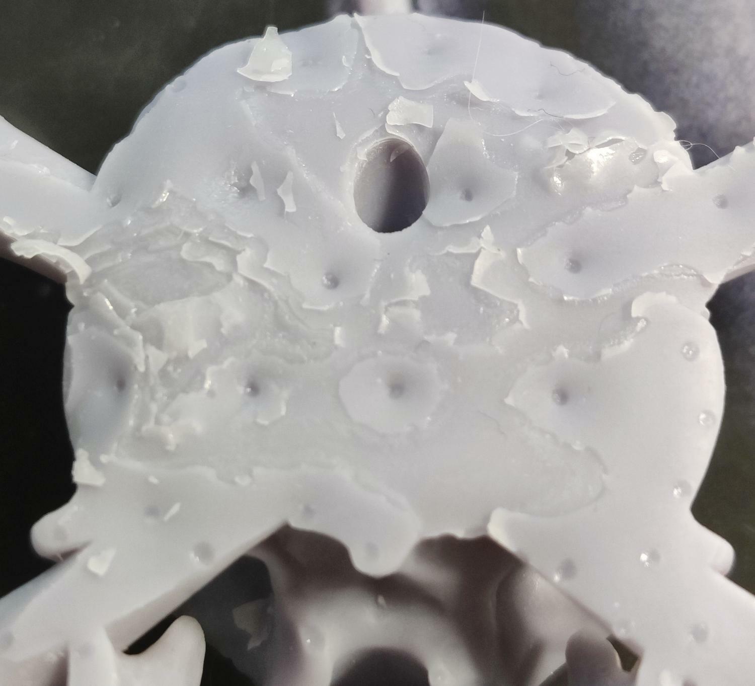

@Salvogi grazie per le dritte. In effetti la mia idea iniziale era stamparla direttamente sul piatto, poi sono entrato nel menu' dei supporti di Chitubox e lui di default mi alzava la stampa di 5mm, cosi' ho voluto provare. La prima volta che ho stampato questo oggetto, l'ho passato a prusaslicer x fargli fare l'orientamento automatico. In effetti me lo ha inclinato (non so di qualto pero') ma la stampa e' fallita, nel senso che si e' staccata dai supporti. BTW, domani riprovo seguendo i tuoi suggerimenti e vi sapro' dire. Grazie ancora -

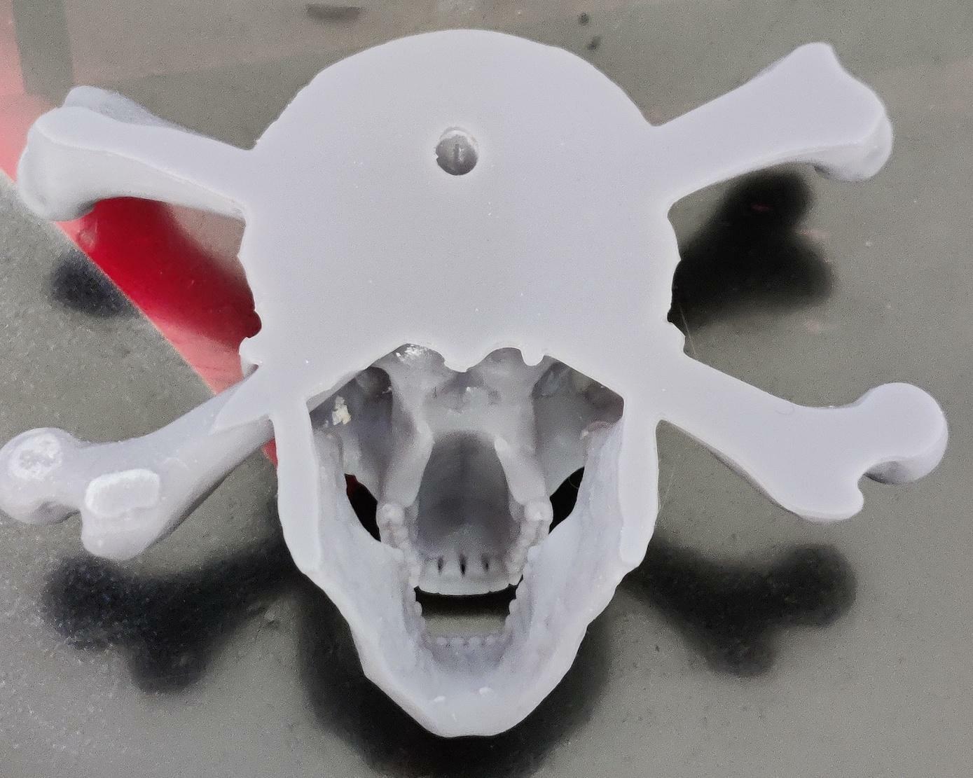

dnasini ha pubblicato una discussione in Problemi generici o di qualità di stampa
Sto proseguendo nlle mie prove con il nuovo plate flex magnetico e le impostazioni della stampante a resina. Oggi mi sentivo un po' "Pirati dei Caraibi" e ho scelto x la mia prova questo soggetto Nel complesso sono soddisfatto perche' anche a livello di definizione dei dettagli mi sembra buono La nota dolente e' la parte posteriore dove erano presenti i supporti Ho appoggiato la figura piatta sul plate e ho configurato Chitubox x aggiungere i supporti e "staccare" l'oggetto di 5mm dal plate. Il tutto e' stato stampato come da anteprima se non che, alcune parti sembra delaminarsi e creare come delle squame. Da cosa potrebbe essere dovuto? Uno una Elogoo Mars 2P con relativa resina lavabile in acqua Grazie -

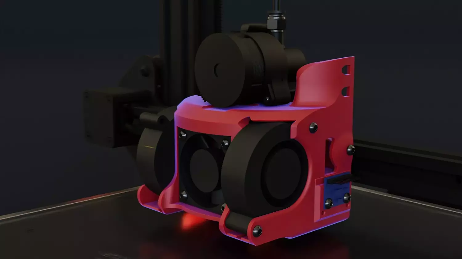

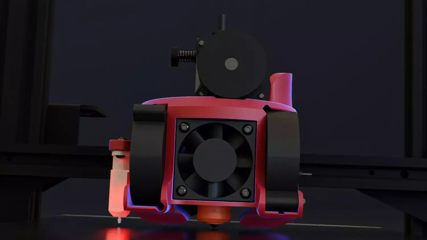

Doppia ventola raffreddamento stampa
dnasini ha risposto a akita nella discussione Hardware e componenti
Io nn sono ancora cosi' smart da disegnarmi il mio fan duct, al max modifico uno gia' fatto (come ho fatto con questo) Ho preso un progetto gia' fatto (io sono cmq in bowden e nn in direct) ed ho aggiunto a questo il supporto aggiuntivo alla seconda ventola (quella sinistra) che era fissata solo ad un supporto (ahhh la simmetria) -
le ventole nn sono mai abbastanza..... come al gentilezza 😄 In linea generale credo sia un "di piu'". prima del mio attuale fan duct che monta 2 x 5015, avevo stampato un fan duct satsana con singola 5015 che convogliava aria su due bocchette. Il design mi piaceva, era compatto e funzionava bene quindi nn avevo grosso motivo di cambiarlo. Il mio limite e' la fissa per le cose simmetriche, e quello nn lo era, quindi sono passato al mio attuale Orbiter Mars che e' esageratamente ingombrante ma simmetrico 😄 ora sono uno stampatore sereno orgoglioso della mia simmetria e soddisfatto di poter stampare un bridge da 80mm che nn stampero' mai nella vita 😉 -
anche io, 2 x 5015 sullo stesso connettore -
