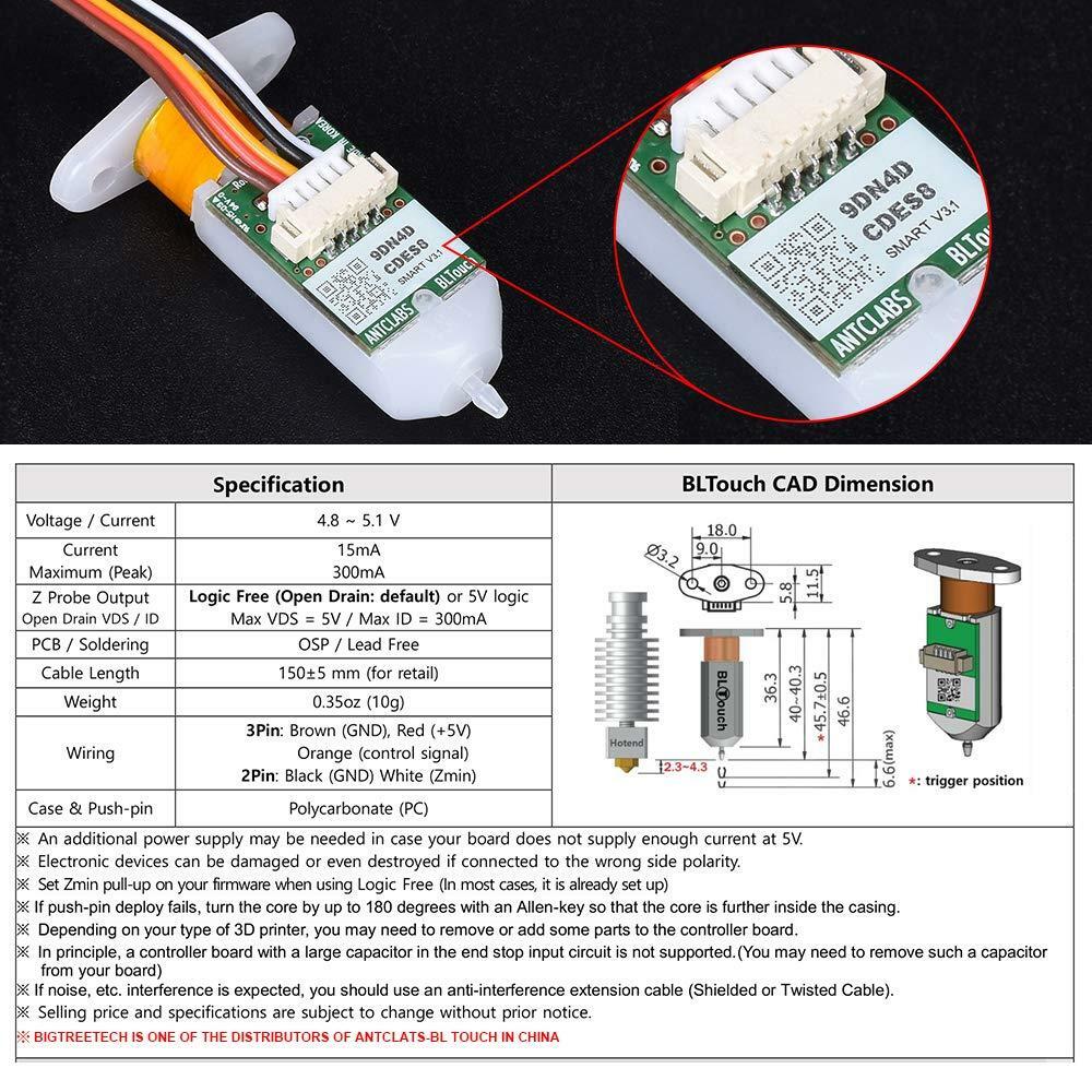

    Se ti servono gli offset x e y della probe rispetto al nozzle il calcolo e' presto fatto. Io ho fatto in questo modo: Ho messo del nastro di carta al centro del piatto e con un righello ho misurato il centro del piatto e ho disegnato un "+" sul nastro di carta. A questo punto ho fatto un homing di X e Y (G28 X Y) e da display ho centrato il nozzle sul centro del "+" disegnato. Mi sono quindi segnato le coordinate di X e di Y. Ho fatto quindi scendere la Probe e ho centrato la probe al centro del "+" disegnato. Anche qui mi sono segnato le coordinate di X e di Y. A questo punto, partendo dalle coordinate del nozzle, ti ricavi gli offset della probe tenendo presente questo schema Impostati gli offset, faun un homing completo (G28) e verifichi se la probe effettivamente scende nelle coordinate segnate come centro del piatto.

    Se guardi uno dei miei ultimi post, ti ho girato la documentazione del bltouch dove c'e' anche questa info.......
