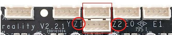

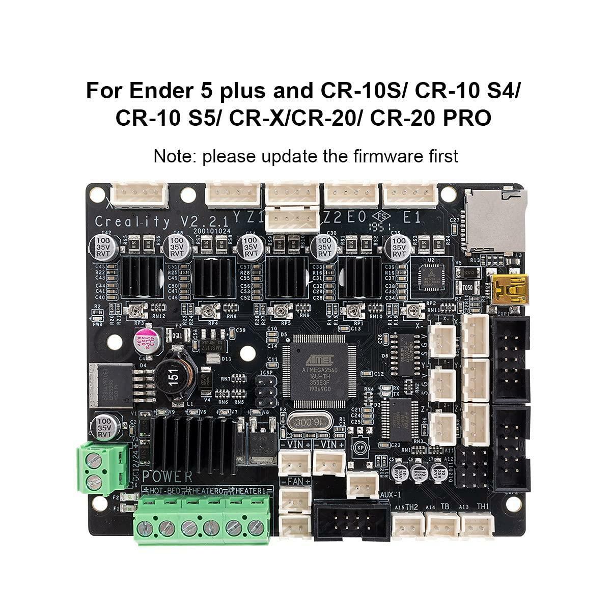

Perdonate l'ignoranza in materia. Guardando la scheda e piu' in dettaglio i connettori, ne vedo due sovrapposti e di lato leggo Z1 e Z2 Quando ho sostituito la scheda, ho collegato il motore di Z al connettore in alto (presumo sia Z1) e tutto funziona correttamente. Nella mia ingenuita', ho supposto che se c'e' uno Z2, quello sia il connettore del secondo motore di Z (se presente), ho detto forse una stupidaggine? Ho presupposto anche che i due connettori di Z condividessero lo stesso driver visto che i connettori dei motori sono 6 e i driver 5. Se ragionando cosi' non pesto una 💩, in linea teorica dovrei poter connettere il secondo motore senza necessita' neppure di dover toccare il fw. Puo' stare in piedi come ragionamento o mi sto facendo da solo la supercazzola (pure prematurata a destra)? -

@Truck64 in effetti su aliexpress il kit x ender3 /CR10S (che dovrebbe essere compatibile con la mia) viene via a 26 euri. Per il driver separato nn saprei se la mia scheda lo ha. Ho installato la scheda Creality Stock in versione silenziata che so avere 2 connettori separati per l'asse Z ma non so se questo implichi 2 driver separati Qualcuno ha da consigliare qualche kit o negozio/produttore da cui acquistarlo? -

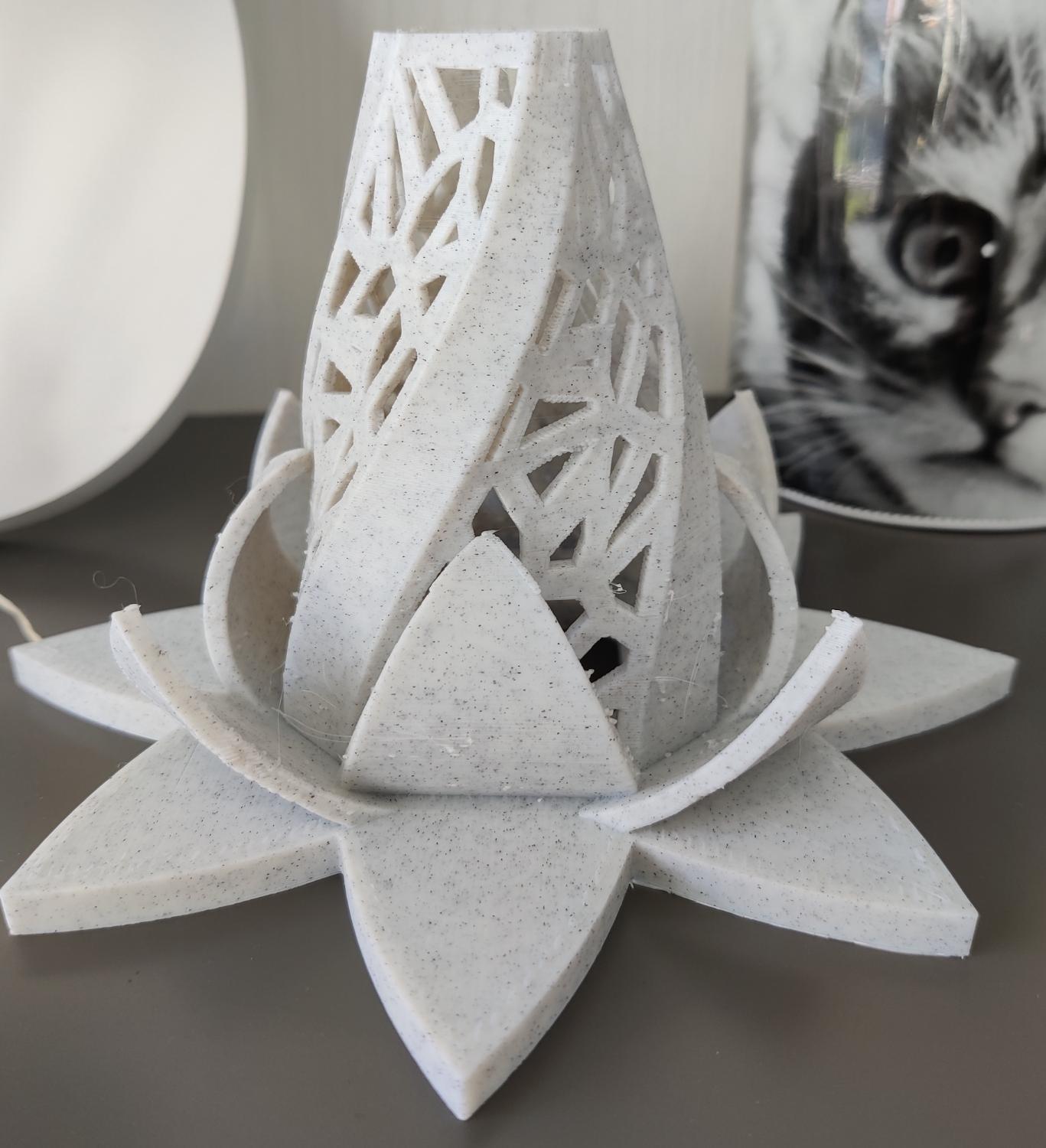

Ti ringrazio, anche lo sguardo di "quel" gatto e' sempre perplesso.... sono gli altri due disgraziati che mi fanno penare 😡 -

Come promesso.... ho domato anche il Marmo 😄 Necessita un po' di post produzione ma nulla di drammatico -

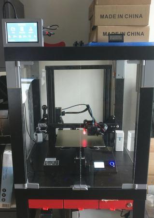

Il display ha un suo bus dedicato che si collega al raspberry. Io lo uso in questo modo, sopra l'enclosure per comandare la stampante A questa discussione (pagina 2) trovi come l'ho assemblato e collegato -
