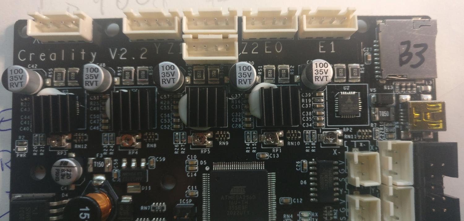

@eaman Grazie per la conferma, anche io ero giunto a quella conclusione ma non avevo trovato nessuna "prova" a suffragarla. In effetti, in un post su reddit si consigliava di utilizzare schede per CR-10S perche' analoghe alla mia. Oggi ho giochicchiato con l'ultima versione di Marlin e ho recuperato il configuration.h per la mia stampante. Non mi sono chiari ancora tutte le opzioni ed i valori configurati ma ci sto lavorando. A questo proposito, sarebbe possibile "scaricare" il Configuration.h del firmware attualmente caricato nella mia stampante? Giusto per capire cosa e' al momento abilitato e con che parametri.
Ciao a tutti, volevo farmi una motherboard di "backup" perche' vorrei cominciare a provare a compilare/customizzare firmware e mi picerebbe avere un piano B nel caso incartassi qualche cosa. L'idea e' quella di acquistare una scheda piu' performante e tenere come muletto la scheda originale. Ho cercato in lungo ed in largo ma trovo solo schede di upgrade per la Ender ma nulla per la mia. Possibile che non ci sia nulla di "compatibile"? L'unico upgrade degno di nota e' la versione Ultra Silent che e' identica alla scheda stock ma piu' selenziosa perche' monta i driver TMC2208. Sarebbe cmq una miglioria pur mantenendo la stessa scheda Voi cosa ne pensate? Grazie
