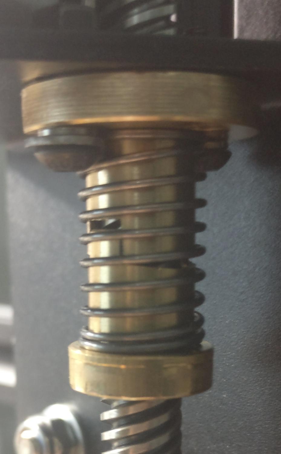

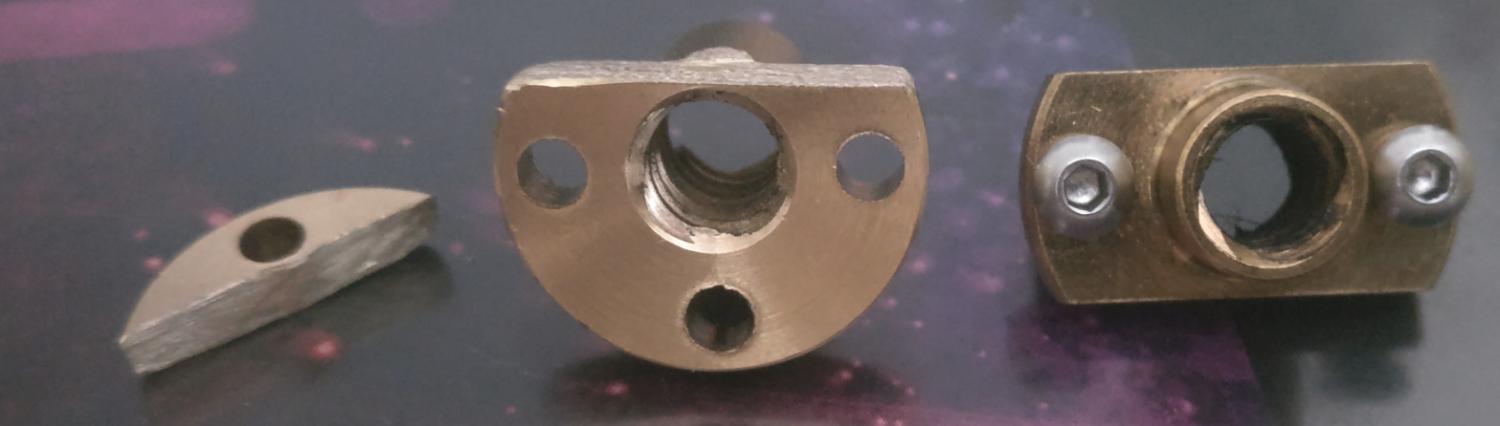

  11. Rieccomi per dovere di cronaca. Ho fatto la modifica al pezzo con annesso lavoro di cesello (giu' di Dremel) Detto fatto, ho effettuato il montaggio e relativo serraggio Ora la barra trapezia sta dove la posiziono e per poterla spostare devo o ruotarla oppure, se e' nella parte alta del sua estensione, fare pressione sull'asse X. Ora sto effettuando una stampa per vedere se tutto va come ci si aspetta. I testi statici (cioe' quelli fatti a mano a macchina spenta) sembrano dare esito positivo, non avverto cigolii o resistenze dovute ad eventuali attriti o disallineamenti. Il test iniziale della stampa con BL Touch non ha prodotto rumori inussuali 🙂 PS. Ho riallineato anche la barra che, dal mio posto di febbraio, mi ero visto costretto a "disallineare" per mitigare almeno in parte il fenomeno
  12. Aggiornamento dal fronte. La chiocciola anti-backslash sembra funzionare. L'ho sostituita a quella stock ed in effetti aggiunge quell'attrito necessario a fare in modo che l'asse X rimanga dove lo posiziono a meno di agire sulla barra trapezia o sul motore. Ora devo sagomarla un attimo perche' risulta piu' larga di quella originale e urta il motore dell'estrusore non permettendomi di montarlo. Vado di Dremel, sagomo il tutto e faccio una prova di stampa con il cubo XYZ per vedere se arriva a buon fine

  14. Ho cominciato da pochissimo a stampare ABS quindi mi limito a condividere l'esperienza oggettiva di una giornata intera di stampe di prova. Io ho la stampante situata alle spalle della mia scrivania a poco piu' di 1,5m di distanza. E' in un cabinet realizzato con 2 tavolini Lack Ikea e chiuso ai lati da pannelli di plexiglass. I pannelli lasciano uno spazio sopra e sotto di poco meno di 0,5cm su ogni lato e il mio studio e proprio piccolo. Io mi accorgo degli odori prodotti dalla stampa solo quando vado davanti agli sportelli della stampante per controllare. Una volta finita la stampa, sportelli e finestra aperta e non avverto piu' gli odori 😉

  16. @Truck64.... leggendo il tuo post sembra che la cura sia peggio del male.... 😕 La soluzione attualmente in campo e' funzionale ma non piace neanche a me x i motivi da te descritti. Un kit per il secondo asse, anche se mi stuzzica, non credo che esista x la mia CR20 Pro anche se, forse, e' adattabile quello della ender 3 avendo le stesse componenti. Una soluzione Quick-and-dirty potrebbe essere la chiocciola anti-backslash nella speranza che sia minima-spesa-massima-resa. Io nel dubbio la ordino, appena ho un attimo allineo correttamente la chiocciola e aggiungo l'anti-backslash e vediamo come si comporta

  18. @Killrob non ho verificato perche', nella mia ignoranza in materia, visto che tra motore e barra trapezia c'e' un giunto, ho dato per scontato che si muovessero in modo solidale. Domani sera rientro e verifico che ruotano entrambi o meno. Ma se dovesse essersi allentato il lato del giunto verso la barra trapezia, mi aspetterei una perdita di passi su Z, cosa che non ho riscontrato avendo stampato un paio di settimane fa un cubo 20x20 con tolleranze molto contenute su tutti e tre gli assi. @Truck64 si ho una cartesiana (CR20 Pro). La "soluzione", se ho ben capito, sarebbe sostituire la barra trapeziodale con una a passo piu' corto, corretto? Cosi' facendo, immagino io debba poi modificare gli step/mm di Z.... Mesi fa avevo postato un problema analogo ma molto piu' evidente perche' dovuto alla guida in ottone che non era stata correttamente fissata al sostegno che muove l'asse X lungo Z Ieri ho ricontrollato sia i serraggi che la posizione della guida e sembra essere tutto a posto. In quella occasione non c'era verso di tenere l'asse X fermo in qualsiasi posizione. Dopo la "regolazione" (foto in basso alla discussione) le cose erano notevolmente migliorate.

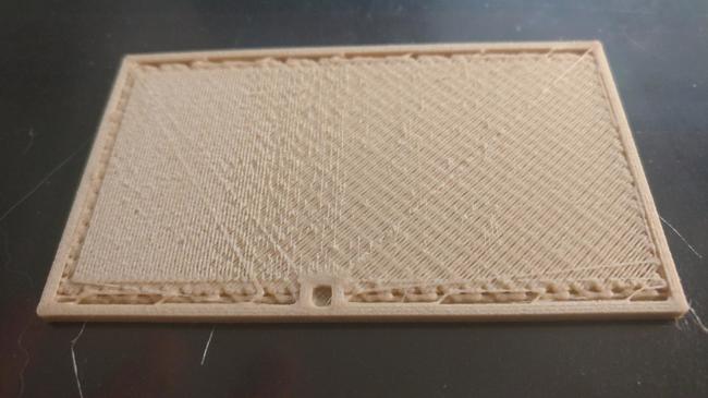

  22. @Killrob ho seguito un po' le tue direttive e ho fatto un paio di stampe. X il brim hai ragione tu, mettendolo e stampando leeeeemtamente il pezzo rimane attacco senza prob (al momento ho fatto hollow cubes e torre delle temperature). Ho voluto fare il figo senza brim ma ho dovuto interrompere la stampa (ovviamente staccatasi) dopo pochi layer..... Al momento ho individuato questi valori che dovro' testare meglio nelle prossime stampe Hothend 255C Bed 100C brim 8mm/s First layer 10mm/s stampa 40/50mm/s Dimenticavo.... 0% ventola
