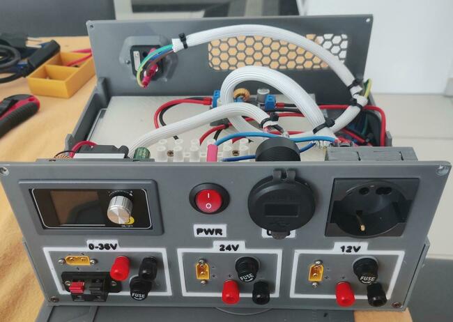

Ciao, ultimamente mi trovo a fare piccole saldature piuttosto di frequente e quindi ho deciso di dotarmi di un aspiratore per fumi. In giro ci sono una sacco di progetti del genere quindi ho fatto un mischione delle varie idee per realizzare quello che piaceva a me ed ecco cosa e' uscito L'ho realizzato riutilizzando una ventola 120x120x25 da PC a 12V e costruendoci attorno un case. Molte delle soluzioni trovate, utilizzano un alimentatore a 12V 2A per alimentarla e devo dire che il tutto funziona senza problemi. Ma io volevo fare lo sborone e la volevo senza fili, quindi, cercando in giro, ho trovato alcuni progetti che utilizzano le batterie al litio ricaricabili modello 18650 e quindi mi son detto: perche' no? Ne ho comperate 3 per poterle mettere, tramite un circuito BMS, in serie a raggiungere i 12V necessari. In attesa dell'arrivo delle componenti, ho trovato un disperato su youtube che, per mezzo di un booster, riusciva a fare la stessa cosa con una sola batteria e quindi mi son detto: fico, ci e' riuscito l'indiano, perche' nn dovrei farcela io 😄 Detto questo, ho raccattato le componenti ed ecco lo schema del circuito che ho realizzato

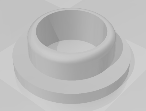

dnasini ha risposto a dome84c nella discussione Problemi generici o di qualità di stampa
Le pareti nn centrano nulla. Quella finitura e' dovuta ai settaggi dei supporti sull'ultimo layer prima di arrivare al pezzo. Per migliorarlo devi fare qualche prova agendo su diversi parametri (ovviamente variandone uno alla volta) fino ad arrivare alla finitura migliore. I parametri piu' rilevanti sono la quantita' di solid layer prima di arrivare alla superficie che tocchera' il pezzo, il flowrate dell'ultimo layer del supporto (piu' lo aumenti, meglio uscira' il layer supportato ma sara' piu' difficile da staccare) ed infine la trama che avra' l'ultimo layer del supporto. Altro parametro e' il gap tra ultimo layer del supporto e pezzo da supportare, questo solitamente e' para all'altezza layer impostata. Devi fare un po' di prove per trovare la combinazione giusta, ti conviene creati due bridge per fare i test, uno a campata parallela al piatto e uno a campata tonda cosi' da confrontare le due rese -
Finitura bambu carbon x1
se opti x questa soluzione, prevedi di fare l'incasso leggermente piu' largo delle lettere (es 0.1mm di tolleranza intorno ad ogni lettera) altrimenti rischi che le lettere non entrino -

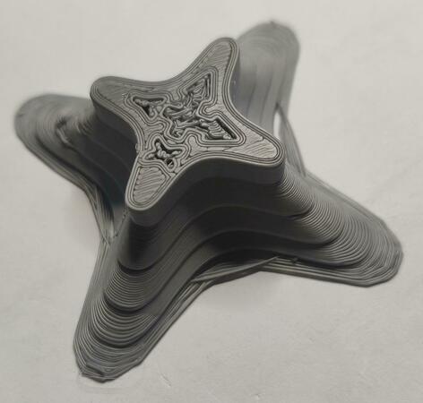

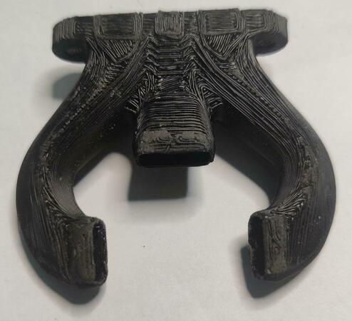

PROBLEMI ADESIONE A PIANO STAMPA
dnasini ha risposto a Gaido nella discussione Problemi generici o di qualità di stampa
non e' nulla di complicato, necessita solo un po' di pazienza e tuning. Su thingiverse ci sono un sacco di modelli per verificare l'agolazione max che riesci a stampare senza supporti (overhang). Una volta trovato il valore, puoi fare 2 cose, 1 - fare test modificando i settaggi (es raffreddamento, velocita', flow...) x aumentare quell'angolo 2 - configurare lo slicer x impostare i supporti (automatici) da quell'angolo in poi.... -

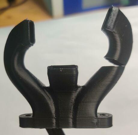

Hmmm quei fili nn sembra ozing da mancanza di retrazione, quanto filamento che non ha aderito allo strato sottostante ed è stato trascinato Io guarderei 2 cose, in primis se sono ben configurati gli overhang. Ma forse prima proverei (se nn e già configurato in questo modo) a stampare prima le pareti interne e poi quelle esterne. Facendo in questo modo, dovrebbe essere più facile stampare gli overhang Per il brim, Io cerco sempre di stamparlo con le dita per poi rifinirlo con questo -

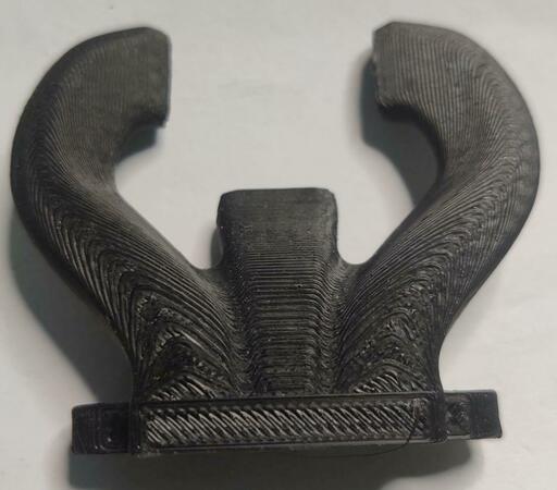

Se dovessi stampare io quel pezzo, metterei il brim anche all'esterno. Lavori un po' più in post produzione ma hai più garanzia di finirlo
