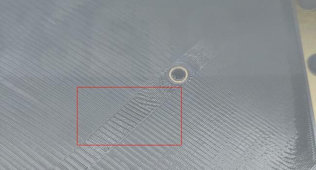

Dettaglio stampa A1
dnasini ha risposto a catoblepa nella discussione Problemi generici o di qualità di stampa
la risposta veloce e' si, si possono "mitigare". Quelli sono i punti in cui la stampa e' "sospesa" e quindi necessita di un supporto. Per sua natura, un supporto deve sorreggere ma non essere direttamente connesso alla stampa altrimenti non si potrebbe staccare. Per questo motivo, viene sempre lasciato un certo spazio (configurabile) tra fine del supporto e pezzo ed e' proprio in questo punto che si puo' creare l'inestetismo che hai sollevato tu. Risolverlo nn lo puoi risolvere se nn forse con i filamenti solubili da utilizzare come supporti (aumenti drasticamente i tempi di stampa e la complessita'). Quello che dovresti fare e' migliorare il tuning dello slicer per queste parti: - fare un test di overhang per capire i limiti della stampante e capire fino a che grado di inclinazione riesci a stampare in modo accettabile senza supporti - aumentare (se possibile) il raffreddamento del pezzo sui bridge e gli overhang - lavorare sulla densita' dell'ultimo layer (flowrate e infill) per avere un buon supporto facilmente staccabile con la superficie piu' uniforme possibile io per fare tutto questo mi sono creato due modelli che simulano due bridge, uno parallelo al piatto e l'altro incurvato e con quelli ho sperimentato fino a trovare la combinazione giusta. Ci devi investire del tempo ma un rimedio si trova
