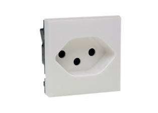

dnasini ha risposto a Cubo nella discussione Nuove idee e progetti
Qui in Svizzera anche nelle abitazioni viene fatta la distinzione in quanto le prese svizzere hanno un unico verso di inserimento nella presa poi vai tu a sapere qual'e' il neutro e quale la fase, ma quello e' un altro discorso 😄 -
