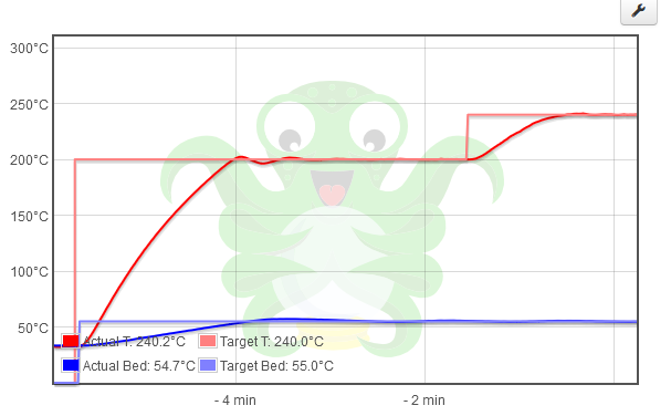

dnasini ha risposto a dnasini nella discussione Hardware e componenti
ottima osservazione, grazie la tengo sotto osservazione con stampe di poco conto e nel caso sostituisco il termistore. Il cubo me lo ha stampato (fa schifo ma e' arrivato in fondo). Ora sto rifacendo il PID e sembra reggere. Guardando i grafici delle temperature sono tutte in regola -

ho appena rimontato il fanduct dopo aver controllato sia termistore che cartuccia. Entrambi sono in buono stato ed ben alloggiati nelle loro sedi sia con grano che con vite ora sto stampando un cubetto giusto come prova, poi nel caso ritento con un pid -

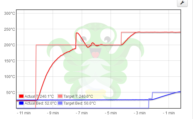

Questo e' il test con solo riscaldamento Hotend Ho scaldato solo HT a 200C e tutto e' andaro bene se non quel picco a circa 237C in verticale che poi e' sceso e oscillando si e' stabilizzato. Dopo circa un minuto e mezzo l'ho riscaldato a 240C e la temperatura e' salita come da manuale assestandosi al target senza problemi. Ho poi riscaldato anche il bed a 50C giusto per aggiungere carico ma sembra reggere. Premetto che il PID all'HT l'ho gia' fatto, quindi quel comportamento con picco a 237C mi fa pensare a qualche cosa che nn vada proprio nella cartuccia. Ora ho spento tutto, riprovo a riscaldare entrambi e vedere se si ripresenta il problema -

La cosa mi e' chiara, ad ogni modo nn penso sia il mio caso. Quando ho riprodotto l'errore, sono partito da una situazione stabile gia' da qualche minuto con HT a 200C e Bed 60C. Da questa situazione ho portato HT a 240C ed il bed e' rimasto pressoche costante a 60C. A circa 220C si e' presentato l'errore. La mia cartuccia e' da 40W (hotend stock Creality) con PSU 600W quindi mi sembra un assorbimento modesto per il mio impianto per poterlo mettere in crisi.... -

La prova l'ho fatta con piatto e hotend riscaldati. L'ho fatto per capire quale dei due dava l'errore perche' nelle casistiche precedenti era accaduto sempre quando ero via e dopo un po' la stampante si resettava da sola Posso provare a scaldare solo il nozzle e vedere se si ripresenta. Per quanto riguarda l'alimentatore, tenderei ad escluderlo. Ho sostituito l'alimentatore in dotazione (marca cinese sconosciuta) da 550W con un meanwell da 600W, quindi ben oltre le "specifiche" di quello originale. La sostituzione l'ho fatta due mesi fa e questa stampante l'ho usata veramente poco per via di modifiche e fine tuning che mi hanno portato via un po' di tempo. Se riesco, oggi pomeriggio provo a smontare sia lato hotend che lato MB per capire se c'e' qualcosa di macroscopico che salta all'occhio. Tra l'altro, la Ender 5 Plus presenta dei connettori all'uscita del case per collegare i cavi della MB a quelli che arrivano effettivamente al blocco hotend. Verifichero' anche li che tutto sia in ordine Alla peggio cambio la cartuccia, ma farlo a sentimento senza un "ragionevole" motivo mi ruga, perche' rimarrei sempre con il dubbio che non sia quella la radice del problema -

dnasini ha pubblicato una discussione in Hardware e componenti
Ciao, oggi sono riuscito a riprodurre un problema che mi capitava random sulla mia Ender 5 Plus. L'ho riprodotto impostando da Octoprint la temperatura Hotend a 200C, dal grafico la curva di salita e' da manuale, arriva al valore target, lo supera leggermente, scende leggermente, risale fino a che nn si stabilizza. Tengo questa remperatura per un paio di minuti e sembra tutto nella norma. Poi decido di impostare 240C, il grafico riprende la risatita senza problemi fino a 220C dove ha un accenno di frenata er poi cominciare una discesa repentina mostrando a display il seguente messaggio Cercando in giro sembra un problema di blocchetto riscaldante che non funzioni correttamente. Non essendomi mai capitato, dove mi consigliereste di provare a guardare per primo? lato MB o lato Hotend? Sarei interessato a qualche punto di vista di chi, magari, ci ha gia' avuto a che fare e puo' darmi qualche dritta -
