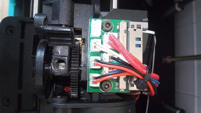

  6. è il cavo flessibile piatto che dalla scheda madrearriva alla scheda superiore dell'estrusore
  7. buon giorno, ho finalmente scoperto quale è la probabile causa del malfunzionamento dello stepper dell'estrusore. Mi sono accorto che il cavo piatto flessibile che porta i collegamenti alla scheda dell'estrusore da una parte ha un piccolo taglio che evidentemente scollega alcune funzioni. ora il problema è dove trovare questo cavo di ricambio, visto che su aliexpress nello store ufficiale della anycubic non compare. Qualcuno può darmi una dritta di dove trovarlo?

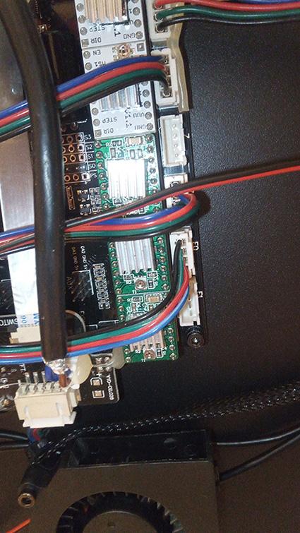

  9. ma quello che vorrei sapere di preciso è se dai 2 spinotti dello stepper della scheda madre deve uscire corrente a 5 volt o no, perchè se deve uscire il problema è risolto.nel senso che o è il driver o qualche componente della scheda madre.
  10. no, l'ho già cambiato e fa lo stesso difetto, l'unica cosa che mi fa pensare possa essere è un driver della scheda madre, perchè con il tester i piedini delgli spinotti dello stepper non danno voltaggio già fatto senza risultati
  11. Allora, per quanto riguarda il flessibile cioè quello nero, ho già controllato,per quanto riguarda invece stepper e driver, non li ho cambiati e prima andavano bene,quindi quindi non possono essere le polarità invertite per quanto riguarda la prova vedo solo se si muove, e se così fosse,cambio subito il driver con uno uguale se lo trovo.
  12. proverò anche questa, anche se dovrò scambiarle con uno degli assi perchè anche E1 mi dà lo stesso risultato col tester
  13. ciao, se per flessibile intendi il cavo nero piatto, si, ho controllato anche quello.la stampante è praticamente nuova.per quanto riguarda le foto, le ho compresse al limite permesso dal forum di 1000kb. ma ripeto che non ho trovato col tester tensione all'uscita dello stepper sullo spinotto dello stepper sulla scheda madre, non può essere quello? Tra l'altro sulla scheda madre in corrispondenza degli spinotti, ci sono delle piccole schede che si vedono nella foto che sono estraibili e hanno dei piedini per incastrarle. ho visto su aliexpress che le vendono, non potrebbe essere una di quelle?

    Buona sera a tutti, la mia stampante ha un problema:lo stepper dell'estrusore vibra ma non gira.Ho riscontrato una mancanza di tensione col tester sul connettore dello stepper nella scheda madre contrassegnato con E0 e mi chiedo se possa essere quello il motivo e come posso rimediare.Allego foto della scheda madre e della scheda dell'estrusore.Grazie per le dritte.
