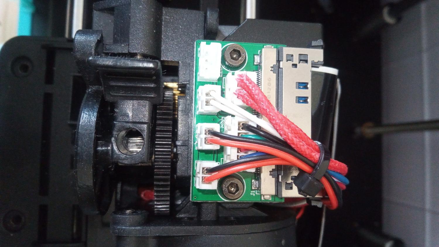

buon giorno, ho finalmente scoperto quale è la probabile causa del malfunzionamento dello stepper dell'estrusore. Mi sono accorto che il cavo piatto flessibile che porta i collegamenti alla scheda dell'estrusore da una parte ha un piccolo taglio che evidentemente scollega alcune funzioni. ora il problema è dove trovare questo cavo di ricambio, visto che su aliexpress nello store ufficiale della anycubic non compare. Qualcuno può darmi una dritta di dove trovarlo? -

Buona sera a tutti, la mia stampante ha un problema:lo stepper dell'estrusore vibra ma non gira.Ho riscontrato una mancanza di tensione col tester sul connettore dello stepper nella scheda madre contrassegnato con E0 e mi chiedo se possa essere quello il motivo e come posso rimediare.Allego foto della scheda madre e della scheda dell'estrusore.Grazie per le dritte.
anycubic 4 max pro
FRACCESS ha risposto a FRACCESS nella discussione Problemi generici o di qualità di stampa
ciao Fonzy, purtroppo non è così semplice perchè i cavi non possono essere invertiti dato che ci sono gli spinotti che hanno la guida. Da un controllo da me eseguito col tester, dalla scheda madre non esce corrente dallo spinotto dello stepper dell'estrusore.potrebbe essere quella la causa?allego una foto della scheda superiore dell'estrusore e una della scheda madre. -
ciao joker, ti ringrazio per le dritte, ma avevo postato un'altra cosa perchè questo difetto probabilmente lo faceva perchè lo stepper stava cominciando a non funzionare, perchè adesso in fatti lo stepper dell estrusore vibra ma non gira e volevo sapere la causa di questo difetto, ma evidentemente non ho inviato il post dopo averlo scritto.premetto che non è lo stepper perchè oltre ad averlo cambiato con uno nuovo, ho provato a scambiare l'asse z con l'estrusore nei contatti della scheda madre e funzionano entrambi. quindi escludo sia la scheda madre.inoltre sempre sulla scheda madre ho testato il voltaggio sia sul connettore dell' che su quello dell'estrusore ed entrambi mi danno 6.7 volts. non vorrei che non arrivasse sufficiente voltaggio alla scheda dell'estrusore, ma ho bisogno di delucidazioni dove intervenire per capirlo.allego una foto della scheda dell'estrusore.

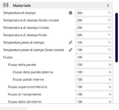

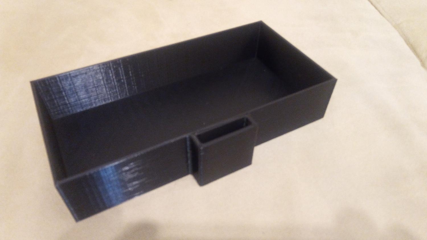

BUONA SERA,il problema non è dovuto al disegno freecad, ma a qualche settaggio o problema con l'abs. Oggi ho stampato lo stesso file con il pla ed il risultato è stato pressochè perfetto. Allego qui la foto del cassetto stampato con pla a velocità 80 e senza righe di brim. Allego foto del cassetto stampato in pla a velocità 80 e con solo 3 righe di brim.
Buona sera a tutti, a questo punto penso che la cosa dipenda proprio dal file di freecad che deve essere corrotto, perchè ho stampato un'altro oggetto ed è andato tutto bene visto che ormai sono arrivato al 96%.domani proverò a rifare il file, anche se la cosa è piuttosto strana perchè non mi si fermava sempre nello stesso punto e la prewiu di cura mi dava tutto ok. A meno che non dipenda dalla grandezza dell'oggetto che è molto diversa.
Buon giorno, ho rifatto la prova con un'altro filamento di abs con il diametro giust, ma il risultato è stato identico,ora sto provando con lo stesso materiale a cambiare oggetto, perchè non vorrei che fosse un errore dell'importazione file da freecad.vi farò sapere più tardi. non sarà il flusso del materiale troppo alto?
ciao, si, oggi ho provato senza ritrazione e ogni tanto mettevo in pausa per vedere se estrudeva e dargli un attimo di tregua ma nulla.forse è un problema di regolazione della rotella di trascinamento. come ho detto prima domani provo con un'altro filamento sempre di abs.
ciao, allora oggi ho stampato a 50, ma ho avuto lo stesso risultato il pezzo è attaccato benissimo e stampa benissimo fino a che deve fare il bordo. dopo alcuni giri di bordo smette di estrudere e il filamento viene smangiucchiato dalla rotella dell'estrusore. il pezzo è il cassetto di una cassettiera. domani voglio provare con un altr filamento di abs .

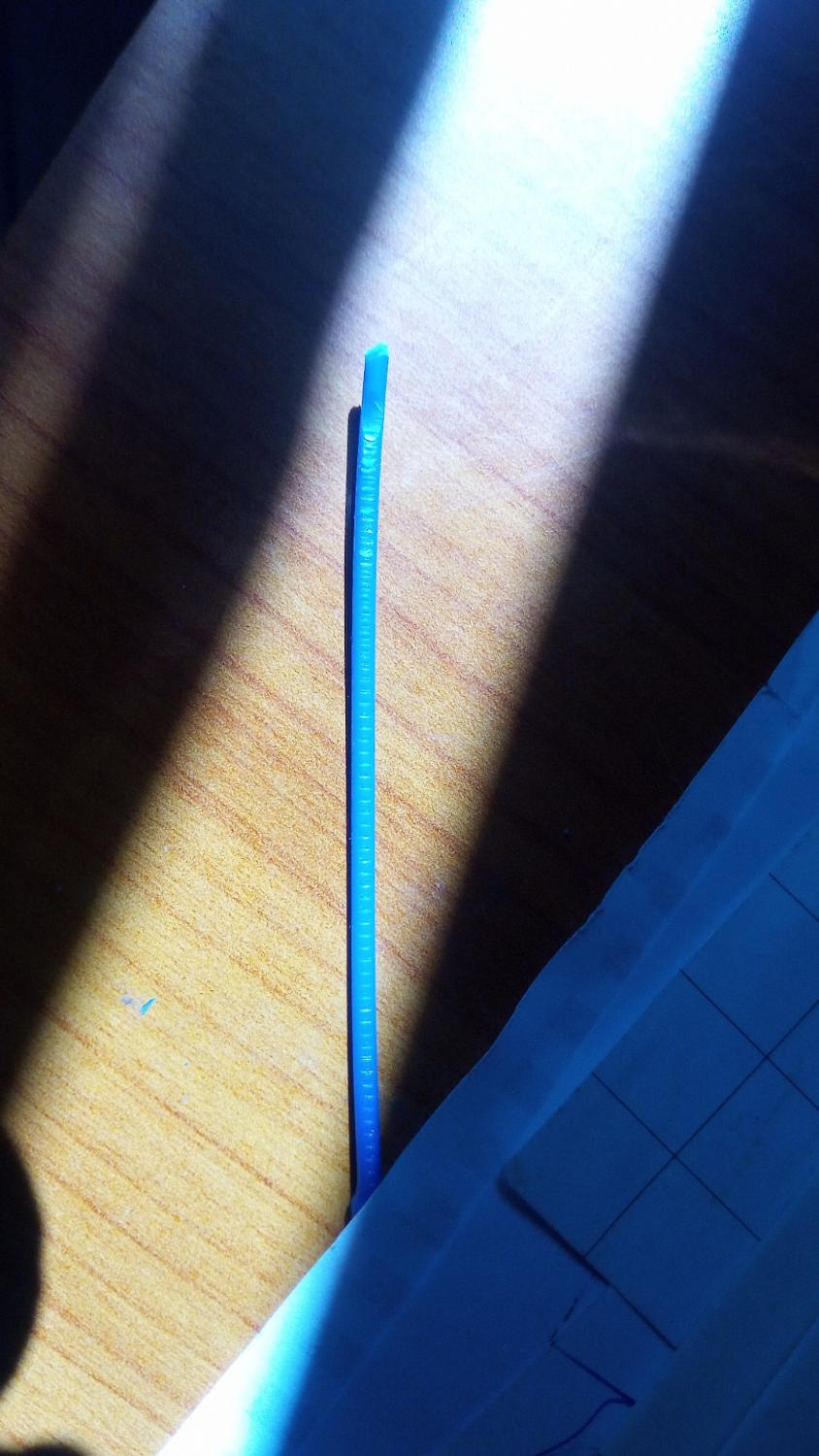

Nulla da fare,anche questa prova non è riuscita come le altre, perfetta fino ad un certo punto poi smette di estrudere e questo è il pezzo di filamento dentro all'estrusore.
anycubic 4 max pro è tutta chiusa, per cui non penso che la mezz'ora in cui ho tenuto aperta la finestra abbia influito se hai letto i post precedenti, sai che l'abs che sto usando è della sunlu, ma è di media 1.71 anzicè 1.75. ma se il problema fosse quello, lo farebbe da subito penso
