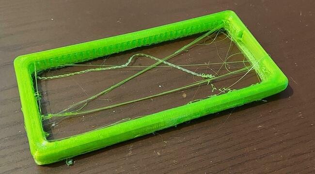

  3. john

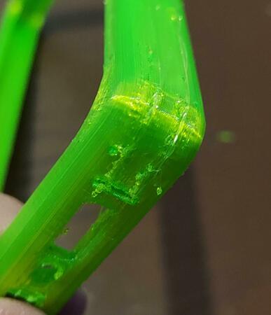

    Consigli per il Tpu
    Ok ho rifatto e la stampa è finita ora velocità 30mm/sec, la ventola materiale 50% temp estrusore 190c e temp piatto 60c, allora ora i layer sono ben uniti, ma trovo delle bubbole e fili ovunque...

    Consigli per il Tpu
    Riguardandola in altri punti sembra che i layer siano disuniti....

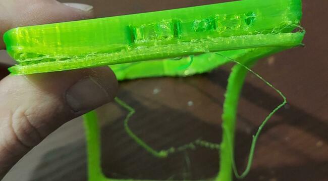

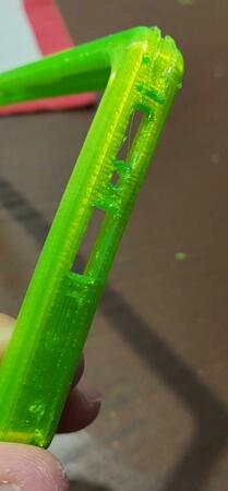

  8. john

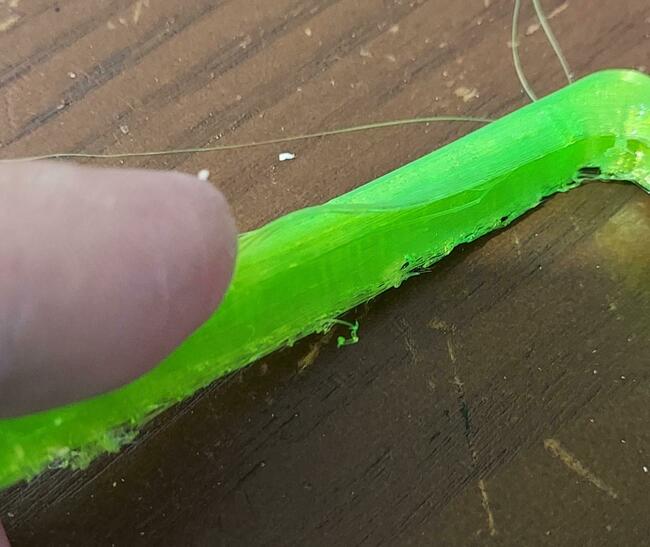

    Consigli per il Tpu
    Allora ho provato a fare una cover per telefono ma è successo qualcosa di strano... la macchina è partita attacandolo bene al piatto, sono andato via e ho trovato questo, dopo qualche millimetro si è staccato ed tornato a lavorare. Idee? Riguardandola in altri punti sembra che i layer siano disuniti....

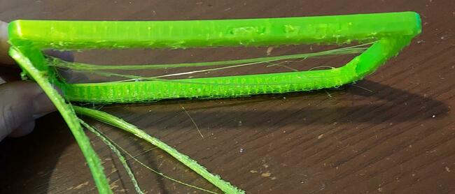

    Consigli per il Tpu
    capito, un altra cosa strana appena accendo la macchina e scaldo l ugello a 190c incomincia a uscire filo da esso...è normale?? con il pla non ho questo problema
  10. john
    Consigli per il Tpu
    ma hai molti filetti quando fai la retraction?? siceramente sono le prime prove che faccio con il tpu e sto cercando di capire come funziona

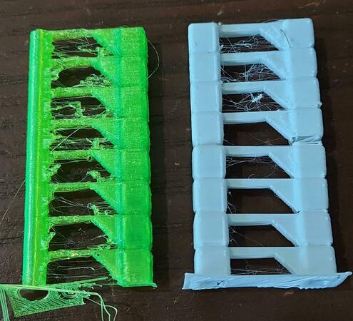

  13. john

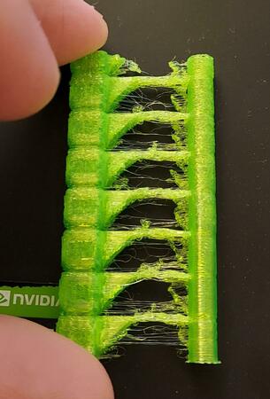

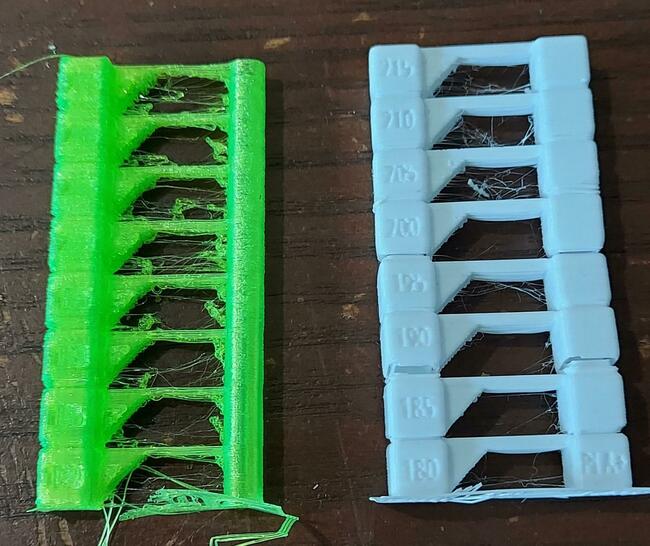

    Consigli per il Tpu
    Allora questo è risultato cambiando l hot end con quello della tronxy xsa pro ( chi ha questa macchina ha problemi di estrusore alle volte si ottura??l) cmq il bianco è il pla e il verde tpu entrambi con retrazione 5mm vel retrazione 25mm/sec e temperatura parte da 185c a scaglioni di 5c fino a 220 c cosa ne pensate ??

    Consigli per il Tpu
    Allora adesso lo ho rifatto ho messo la temperatura piu alta 220 c e ho inserito gli script partendo da 190 e a scaglioni di 5c fino a 220 vediamo se parte....

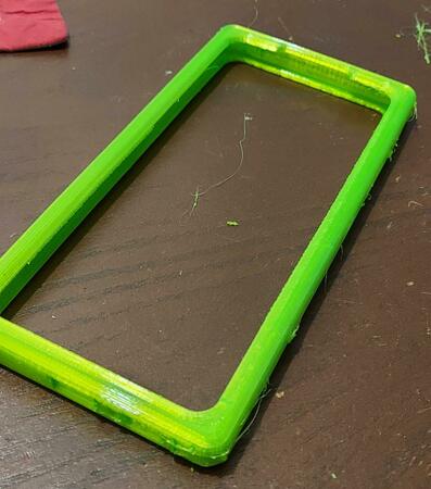

    Consigli per il Tpu
    allora a 170c c erano dei miglioramenti ma non si era attacata al piano.. percui penso che al momento sia impossibile farlo o meglio farlo decentemente

    Consigli per il Tpu
    Allora ho fatto una provato ad avvicinare fino quasi ad attaccarla al hot end perché pensavo fosse un problema di calore e che la ventola non facendo tanta aria non riuscisse a raffreddare... ma il risultato non è cambiato, ora proverò a stamparlo a 170

  25. john
    Consigli per il Tpu
    no no era a ventola accesa, ho ho riabilitato la retrazione 6.50mm e 35mms, e ho rifato la torre partendo da 180 c e a scaglioni 5c fino a 200 e niente piene di filetti... Ma ho sempre avuto molti problemi fili anche con il pla... Mi sono sempre domandato una cosa la ventola con l ugello montato soffia aria solo sul pezzo e non sfiora minimamente l ugello... non può essere quello un dei problemi?
