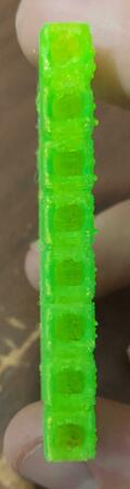

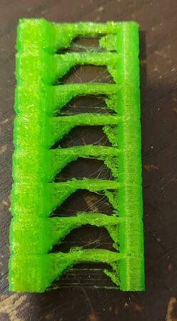

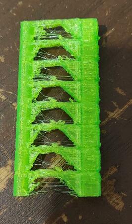

    Consigli per il Tpu
    Ok allora prima volta che provo il tpu ho usato delle impostazioni che uso sul pla, e ho fatto la temp tower senza retrazione...sono partito da 190c a scaglioni di 5c fino al massimo di 220 e il risultato è questo..
