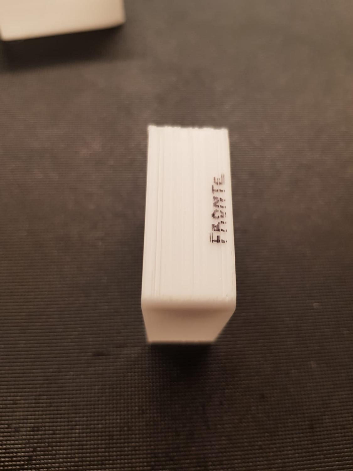

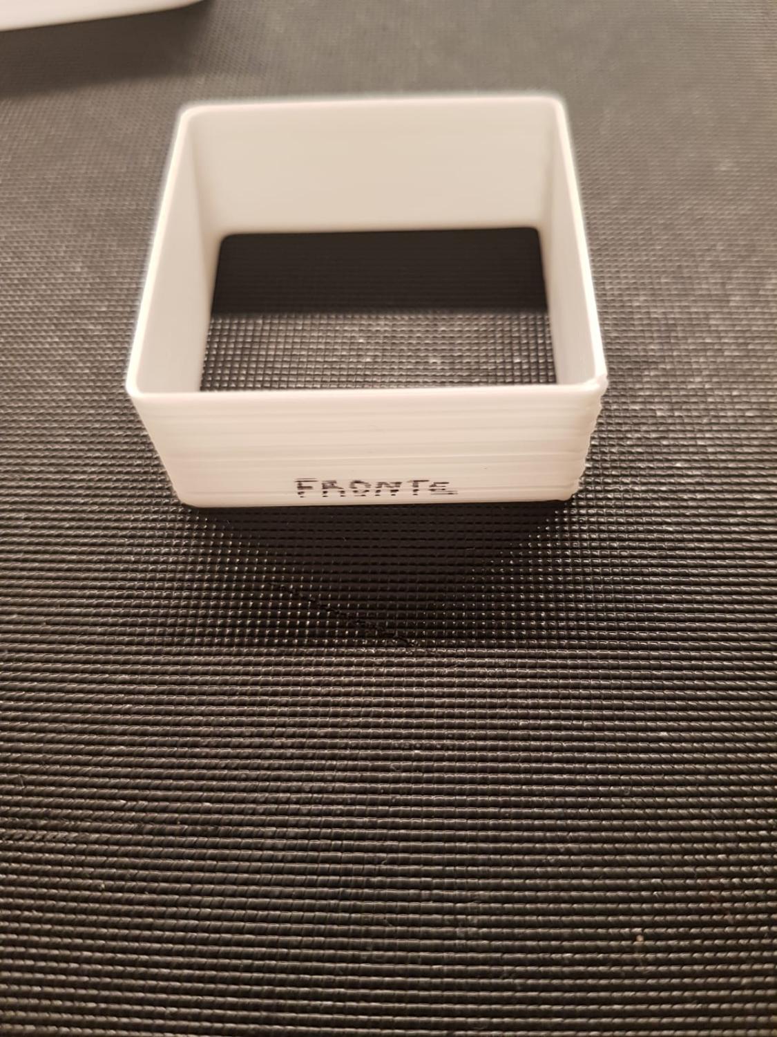

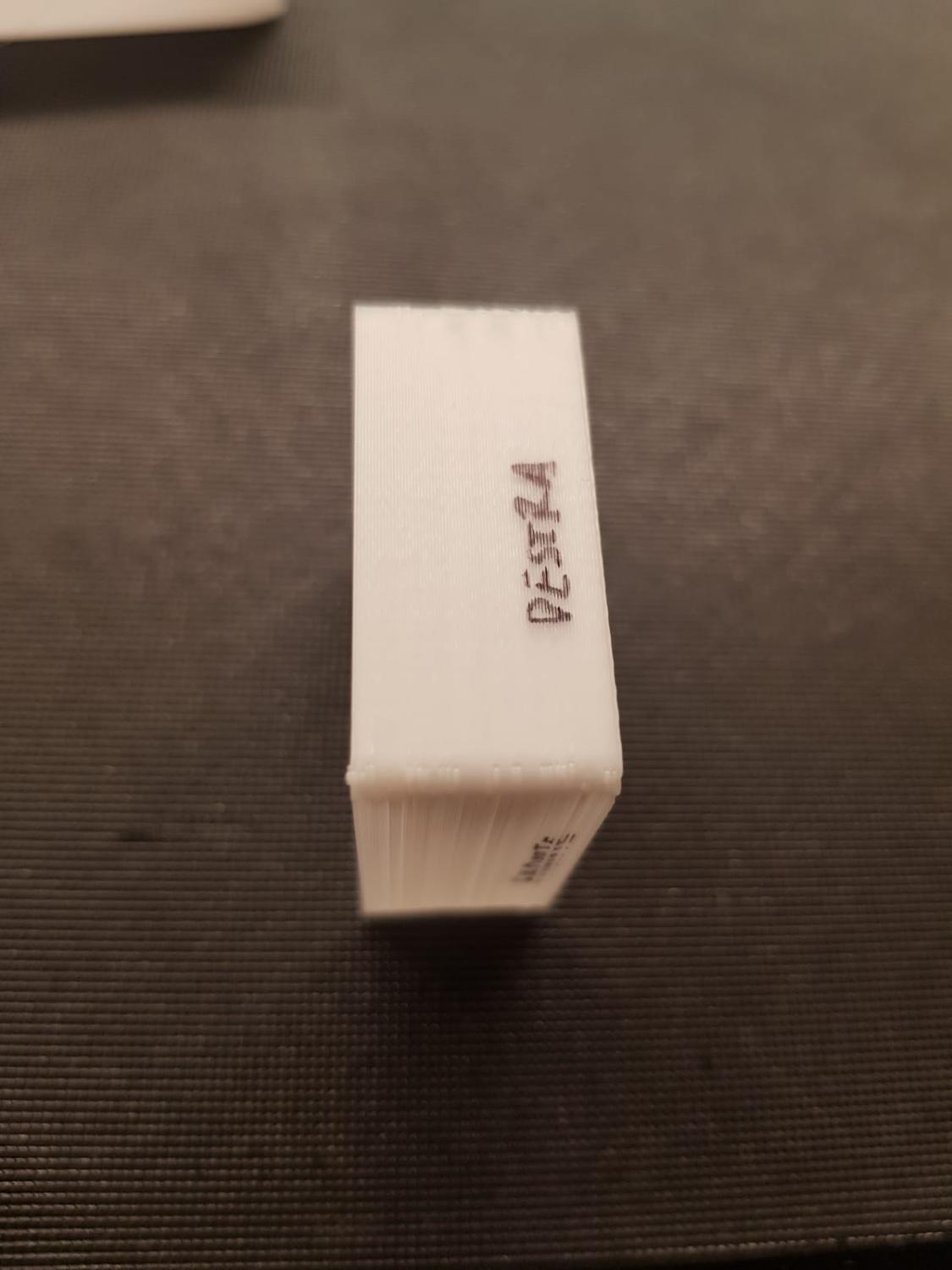

  3. Buongiorno a tutti, ho da poco acquistato questa stampante a seguito di varie recensioni, premetto che sono neofita e parto da zero, ma mi pare molto limitata (sono sicuro che sto sbagliando qualcosa)... Speravo di trovare più video e/o tutorial che mostrassero come calibrarla correttamente, ma per ora ho capito come calibrare il flusso. Devo dire che speravo meglio, ho scoperto che per stampare correttamente devo impostare il flusso a 78.62% ... immagino esisterà un modo per dire alla stampante di impostarlo come nuovo 100%. Anche perche nel momento in cui voglio sovra o sotto estrudere delle parti mi diventa un po macchinoso aggiungere o sottrarre il 5%. Inoltre effettuando questo test ho notato che la verticale dei latri destra e sinistra (quindi immagino asse X) escono corretti e ben allineati, mentre la verticale dei lati frontale e dietro (immagino asse y) escono molto sfalsati e "rugosi", immagino si tratti di "Shifted Layers" o di " Layer Misalignment" ? Grazie a tutti per il supporto.
