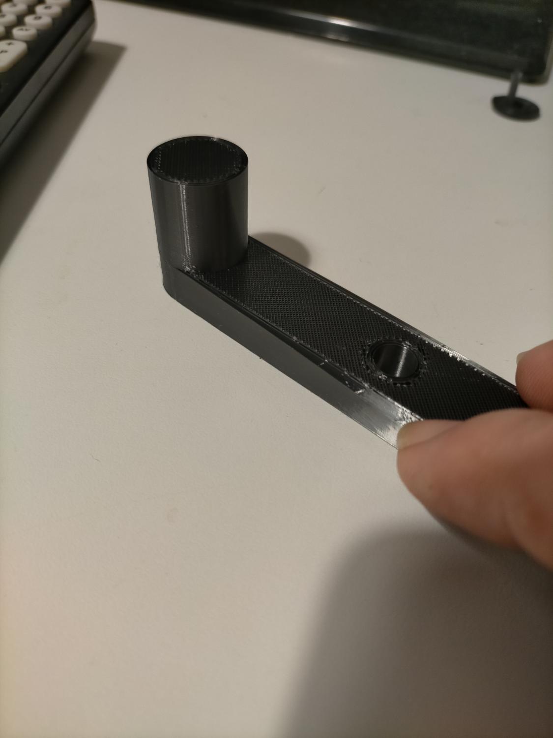

  10. Allora, finalmente sono riuscito a stampare un dado di calibrazione di qualità con le pareti verticali ben coese, anche se non riesco a capire come è successo. L'unica cosa di diverso che ho fatto è che, per ripristinare le impostazioni di fabbrica della Ender 3 Pro, invece che selezionare da menu "failsafe setting", ho selezionato "load setting" ... mi aspettavo che mi chiedesse qualcosa tipo "quale configurazione vuoi caricare?" invece mi ha ripristinato ( come faceva il failsafe ) le impostazioni iniziali ( x=80; Y=80; Z =400 ed E=93 ). Ho rifatto la calibrazione e stavolta il calcolo mi ha dato di impostare l'estrusione da 93 a 100,3 step per mm. Ho ristampato per l'ennesima volta il dado XYZ di calibrazione e le pareti sono ora unite correttamente. Tengo a specificare che sulla stampante avevo "smanettatto" di poco solo gli step per millimetri dei vari assi e dell'estrusore e null'altro. Dal menu però ora sono scomparsi load setting e failsafe setting ... boh! Credo che a questo punto sia stato il firmware che si sia un po' incasinato. Comunque, come consigliato, sto stampando una torre di calibrazione della temperatura e sembra che anche questa si stia realizzando senza problemi. Spero di aver risolto definitivamente ( .... anche se non ho capito come, e questo mi disturba ) e ringrazio tutti coloro che mi hanno dedicato un po' del loro tempo. Saluti a tutti P.S. Aspetto ancora qualche test per chiudere la discussione come risolta
  11. Per sicurezza di aver incasinato qualche parametro ho anche provato ad utilizzare, invece che cura, lo slicer che la creative invia sulla usb fornita con la stampante, utilizzando i profili predefiniti. Sto seriamente pensando di rimandare tutto indietro .... il bello è che se stampo i modelli da loro forniti ( il cane, il gatto ) questi vengono perfetti anche se ad onor del vero non hanno pareti verticali . si, ora sto provando a capire ideamaker, ma già mi sto perdendo ....
  12. Si, ho estruso 10 cm e ne ho misurati 9,8. Ho comunque corretto gli step per mm ( da 93 a 95 ), ma il risultato è sempre lo stesso. Li ho sempre misurati però scollegando sempre il tubo di teflon che collega l'estrusore al nozzle. Mi viene in mente di provare ad estrudere facendo fuoriuscire il PLA fuso dal nozzle e vedere se magari si perde materiale. Comunque non ho mai avuto l'impressione che l'estrusore faccia degli scatti o che sforzi particolarmente nella sua azione.
  13. Si, ho fatto anche questo tra le varie calibrazioni e il risultato era buono 0,41 contro 0,40 ...
  14. Si si stacca e la parete sotto, quella a contatto con il riempimento è salda al corpo, ma la finitura, ovviamente, non è bella. Stampo a 200 °C PLA della Sunlu. Ho provato a diverse temperature anche 215 senza trovare differenze.
  15. Si, eccola.... il problema si presenta anche sui cilindri e sui fori. la cosa che mi stupisce è che comunque la finitura esterna è perfetta.
