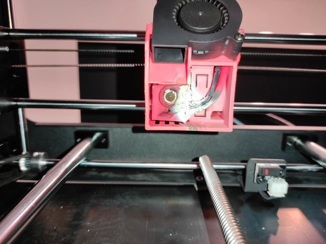

  6. Oggi mi ci sono messo dietro e ho smontato la testa per fare qualche prova. A occhio e croce direi che il primo guasto è stato della termocoppia, rotta quella, o almeno interrotto un filo, la stampante rileva una temperatura = 0°C. A quel punto si è spenta la ventola(che si accende in automatico solo quando la temperatura letta è >80° e la resistenza ha continuato a scaldare per riportare la temperatura al valore impostato. La resistenza nel lato in cui si infila nel blocchetto sporge di qualche millimetro e li si è innescata la fiamma. La Flash Forge sembra essere proprio un bell'oggetto, vista la sua precisione ci si possono fare prototipi di pezzi meccanici, molto interessante.
  7. Anche io ho avuto lo stesso problema dopo 3 giorni con la differenza che non sono arrivato in tempo e la mia ha preso fuoco
