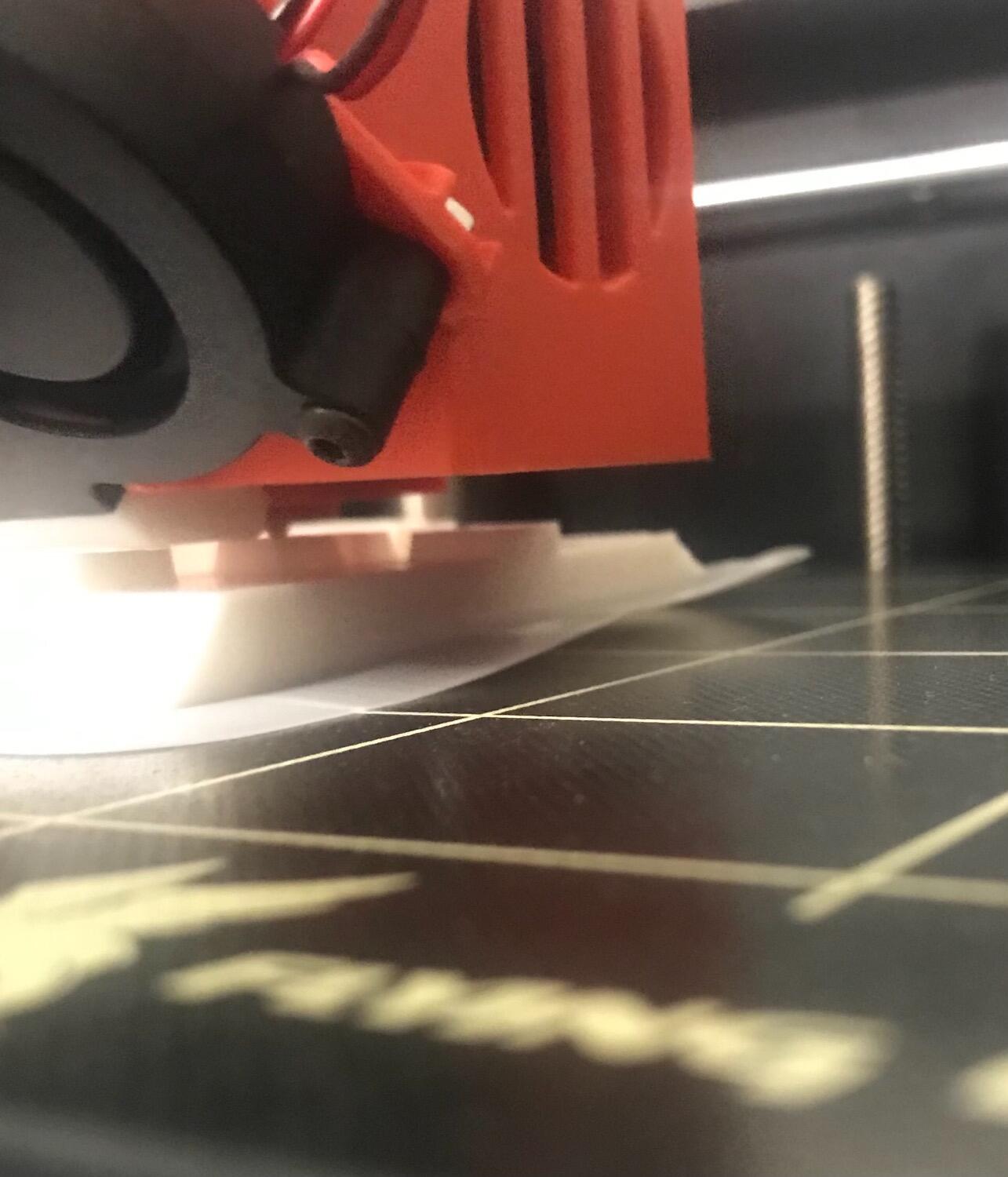

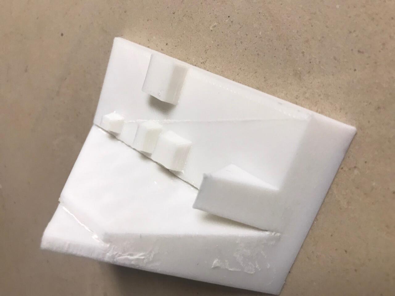

  11. Ciao, scusa se “riappro” questo post. ho inserito la temperatura del piatto a 50 e 55 dal secondo layer, ventola a partire dal 3. Il primo stampo abbastanza bene, ma nonostante il brim, un pochino in mezzo si è alzato. Ho poi messo una secondo pezzo con le stesse inpostazioni, e al 50% circa ho notato che il brim si è sollevato. Ho lasciato andare anche perchè ho visto che la stampa era comunque piana, e mi interessa la parte superiore (è un cassero per un modello in gesso). Che devo fare? Grazie

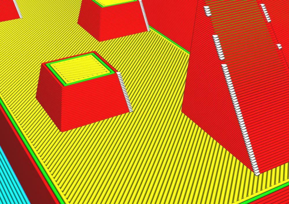

  12. Ciao a tutti, non sono molto esperto nel mondo della stampa 3D, ho in studio una Flying Bear Ghost 5, con la quale ogni tanto (tempo di lavoro permettendo) sperimentiamo modelli in 3D. Stiamo adesso provando a fare un modello di calco per poi fare un getto in gesso/resina (jasmonite) e stiamo creando appunto il calco. Uso principalmente autocad per fare il modello, per semplicitá, siccome lo uso da una vita e fare i modelli piu é piu pratico li. Una volta fatto il 3D, esportiamo in stl. Oggi aprendo il file poi da Cura, risultano delle imperfezioni in alcuni spigoli.. a cosa pu'o essere dovuto? Che dovrei fare? Influisce sulla qualitá di stampa? Grazie

  14. Ciao a tutti, continuo a scrivere a partire da questo tread aperto, che ho ritrovato. il problema è lo stesso, purtroppo la stampante è rimasta inattiva per un, cambiato pc nel frattempo e ho perso tutte le impostazioni di Cura. oggi volevo stampare un modellino e si è ripresentato il problema di warping. Non mi ricordavo piu cosa andava corretto, poi il Cura che adesso ho ha cambiato un po la grafica e non ricordo dove mettevo le impostazioni per variare la temperatura e altri parametri layer per layer… La questione dell’abbassare la temperatura del piatto ok, l’avevo a 60, poi 70 ed è peggiorato. vorrei rimpostare la temperatura a diversi layer, cosi come temperatura e ventole. qualcuno mi aiuta? grazie
  15. Ti ringrazio. Sto provando come dici... Mi sembra che stia andando meglio... qualche problema ancora con dei filamenti che é come se si "stirasse" a dietro... cioé quando va da un punto ad un'altro... Aspetto che finisca e posto una foto. Grazie per ora.
