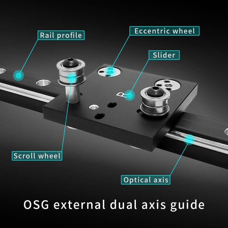

  1. @Whitedavil sulla Tronxy XSA5-PRO sai che tipo di migliorie possono apportare?
  2. @Whitedavil ho letto un pò in giro qualcosa su questi due componenti, ma non ho ben capito che migliorie apportino... me lo puoi spiegare brevemente? 🙂

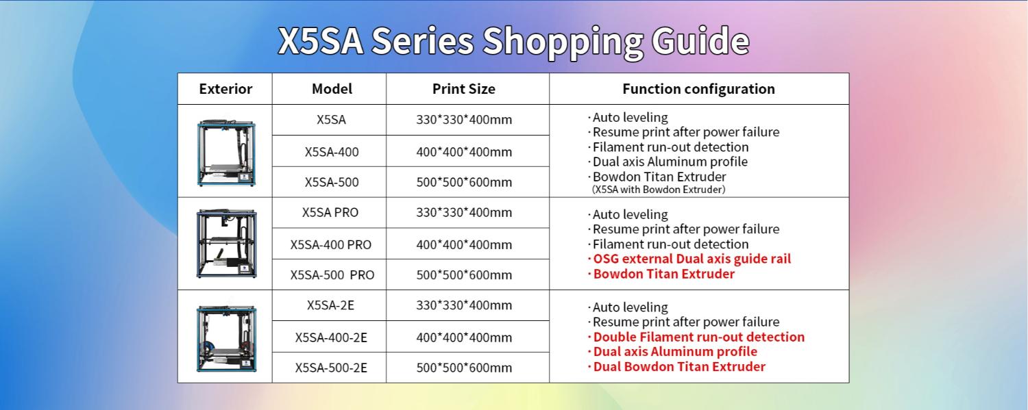

  3. @Stradivarius sono indeciso se acquistare la Tronxy XSA5-2e oppure la Tronxy XSA5-PRO.... La tua XSA5-2e monta questo tipo di binari e di pezzi, che risultano essere sulla versione PRO?

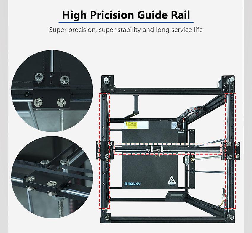

  4. @gregorio56sm eheheh infatti! in realtà non ho intenzione di fare 50 upgrade, ma appunto comprare la PRO e poi in caso prendere il kit per passarla alla 2E.... @gregorio56sm anche la tua PRO ha la parte superiore del telaio come nelle immagini che ho allegato nel messaggio di prima, giusto??? Ovvero con i binari ed i pezzi aggiornati.... @john ti riposto la domanda che ho scritto nel messaggio di prima, che forse in mezzo a tutto il testo passa in secondo piano....
  5. @john Stamattina ho contattato il supporto clienti della Tronxy, ed ho chiesto che differenze ci siano tra la X5SA-PRO e la X5SA-2E... devo dire che il supporto in chat è davvero efficiente, gli scrivi il quesito che hai in mente e ti rispondono in tempo reale, dandoti informazioni pertinenti e sufficientemente esaustive... Bene, gli ho posto la domanda, e mi hanno risposto che la differenza principale sta nel fatto che la PRO ha le guide superiori, ed in generale il sistema dello scorrimento dell'estrusore sulla parte superiore del telaio aggiornata rispetto alla X5SA, cosa che in effetti ho potuto poi constatare dalle immagini delle presentazioni sul sito.... Poi sul sito stesso vendono un kit di aggiornamento della X5SA alla versione PRO che contiene le barre e le pulegge per le cinghie aggiornate, proprio i binari, le guide di cui mi hanno parlato nel supporto in chat..... Ora, loro mi hanno risposto parlando della X5SA, come se (cosa che in effetti mi sembra) questa debba montare lo stesso telaio della X5SA-2E... dando per buona questa ipotesi, ho controllato le immagini della 2E, e mi sembra proprio che abbia molto in comune con la X5SA. Tant'è vero che la 2E NON sembra avere le parti superiori del telaio come quelle della PRO....! @john Guardando l'immagine dei binari e dei pezzi aggiornati della PRO mi sai dire se la tua X5SA-2E li monta, oppure no, come mi sembra di aver capito da quanto hanno detto quelli del supporto Tronxy? Ti allego anche un'immagine del binario della X5SA, e la tabella comparativa tra i modelli che loro mi hanno mandato, da cui risulta in effetti quanto mi hanno detto...

  8. Salve a tutti! Sono indeciso se acquistare una X5SA-PRO, ed in seguito effettuare l'upgrade alla 2E con il kit che vendono sul sito della Tronxy, oppure comprare direttamente la 2E.... Spiego il mio dubbio.... Nella stampa monocolore, quindi con l'uso di una sola bobina, le prestazioni della 2E complessivamente restano le stesse della PRO? Oppure la Pro è più performante? Che differenze si notano tra i due modelli, se qualcuno ne ha esperienza? Grazie in anticipo a chi mi saprà rispondere!
