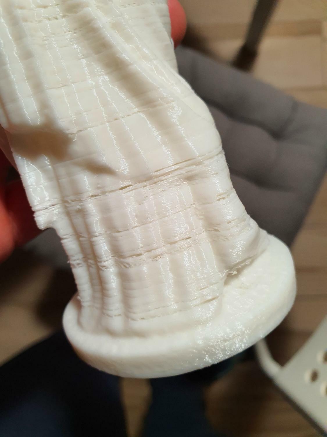

  1. Intanto grazie per le risposte farò questi tentativi.
  2. Da sempre uso solo il pla....ovviamente cambiando diverse bobine
  3. Allora pla, 200 gradi hot end e 60 del piatto, calibrazioni fatte appena presa con la stampa del classico cubetto 20x20x20 mm...
  4. Scusate, da cosa può dipendere questa imperfezione di stampa, ho una creality ender 3 pro.....grazie...
  5. Quindi in sintesi se la ender 3 ha questa possibilità prima la stringa M 301 P... I... D.. e invio... Poi sempre M500 Invio...?? Grazie per la pazienza ed il tempo eh...

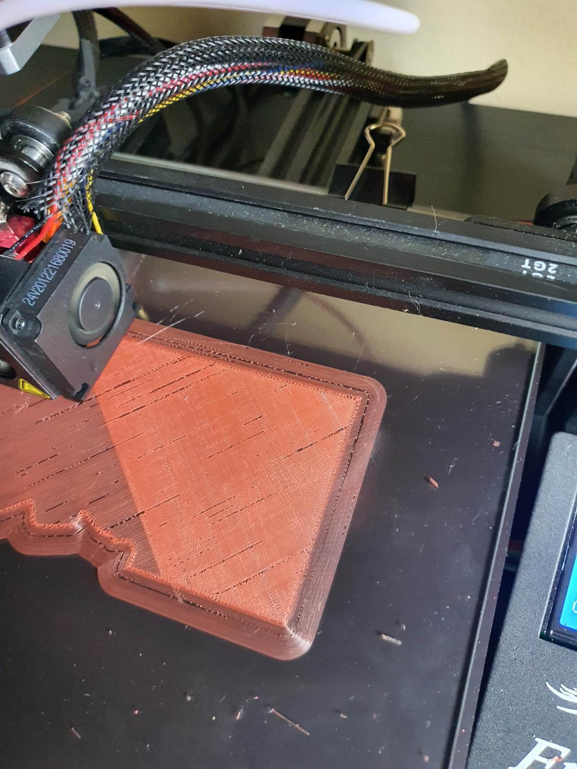

  8. Ieri sera ho messo in stampa, e per ora miracolosamente sta stampando bene (credo sia stata la forza dei miei insulti) l'unica cosa che sto notando (ma forse è normale) che la temperatura dell hot end sul display varia dai 196 ai 204 gradi.. É anomalo??? Intanto grazie per le risposte
  9. Il ptfe era già installato ed inserito all'interno dell'hot end, l'ho accorciato nella parte che si attacca all'estrusore.....
  10. i gradi sono costanti a 200, ogni tanto scende o sale di un grado....
  11. ho estruso ora 15 cm, e sono 15 spaccati, ho cambiato questa mattina hot end e nozzle....non so davvero che possa essere.....😒...qualsiasi indicazione o prova da fare e ben accetta...
  12. ho fatto la prova estrudendo 15 cm di filo con pronterface, e sono 15 cm di filo perfetto ...da cosa puo' dipendere.....?????
  13. sostituisco l'Hot end, cambio la ruota godronate, cambio cartuccia termoriscaldante e bulbo per òa temperatura, metto in stampa per vedere se ho ancora il problema di thermal runaway e mi stampa cosi......mi verrebbe voglia di lanciarla dalla finestra....
