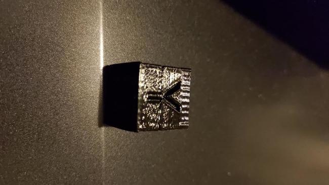

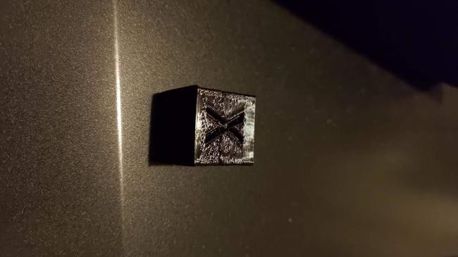

  1. Hai ragione ahaha.. allora praticamente ho reso visibile ogni singolo parametro di Cura e ho controllato ogni singolo parametro. Alla fine ho trovato un parametro che si chiama "compensazione" che agisce sul asse Z, e questo andava a creare spesso gli sfalsamenti o il gradino gigante che si può vedere nelle precedenti foto. Ora ovviamente ho il problema opposto ciòè senza questa correzione il cubetto misura 21.5 mm in altezza. Solo che non riesco a collegare però la stampante. Qualcuno per caso ha una soluzione al mio problema?o qualche consiglio?
  2. Buonasera, scusate l'assenza ma ho avuto molto lavoro da fare e vari esami e di conseguenza non sono riuscito ad aggiornarvi. Allora ho scoperto che era un parametro a scasinare tutta la stampa, ora è praticamente perfetta, devo solo risolvere il problema di stringing, ma prima ancora, riuscire a collegare la stampante al PC, in quanto devo riuscire a correggere i valori step/mm (la Z del cubetto è di 21.52 mm x e y sono fuori solo di qualche centesimo invece) In queste due settimane, ho tentato e ritentato, ma senza mai riuscirci. Ho guardato le vostre guide e ho seguito le istruzioni passo passo di questa pagina: https://www.italia3dprint.it/stampantepc/ Arduino trova la porta a cui la stampante è collegata, ma quando passo a repeiter host mi compare l'errore che l'accesso alla porta è errato e non capisco il motivo? sto sbagliando io qualcolsa?? Oppure c'è un latro modo per correggere gli step/mm magari anche da Cura con qualche impostazione particolare? Grazie in anticipo per le risposte
  3. Lo so che è parecchio bruttino, ma volevo affrontare un problema alla volta diciamo 😅 Allora confermo che si tratta di PLA, fan layer attivo, gli step/mm estrusore non l'ho ancora fatto, ora seguo il tutorial presente sul forum. Se hai altre ditte o altri che magari hanno la mia stessa stampante hanno qualche dritta accetto consigli essendo un novellino 😄 Grazie intanto Fonzy
  4. Buongiorno, Sono a chiedere il vostro aiuto per un problema un po' strano. Premessa che ovviamente sono nuovo nel campo, ma dopo aver letto vari topic e provato varie soluzioni non sono riuscito a capire come risolvere il problema. Durante le prove del cubo, solo durante la creazione degli strati delle lettere, si crea l'errore chiamato missing layer, mentre sia prima di tali layer, che una volta superata quella fascia, magicamente sparisce. Vi riporto i parametri di stampa: - Stampante ancubic 4 max pro 2.0 - altezza delo strato 0.2 - 2 pareti perimetrali - Temperatura 210 - Velocità di stampa 40 mm/s - Retrazione attiva. Inoltre, se notate nel lato della Y, sempre alla stessa quota (ma non in tutti i pezzi che ho stampato fino ad ora) il layer non aderisce. Qualcuno sa darmi qualche dritta?? Grazie in anticipo. Ciencio
