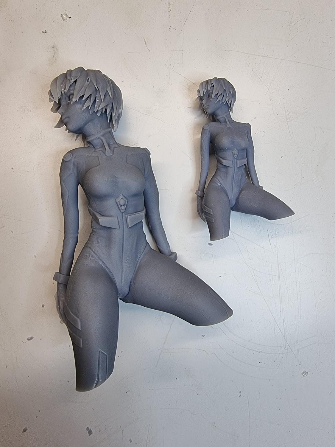

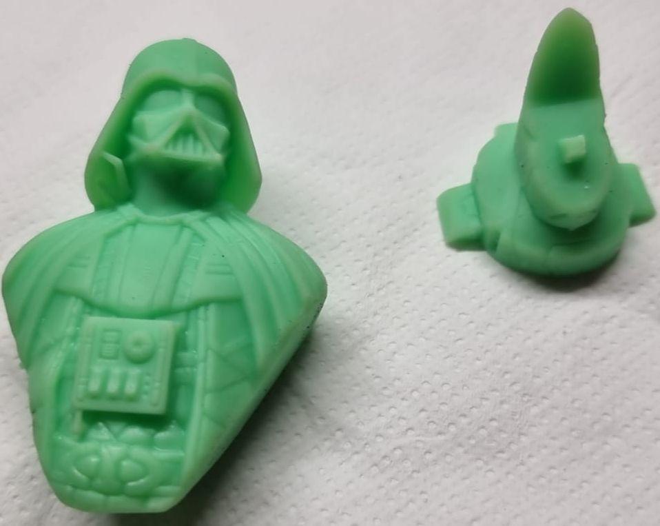

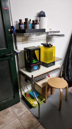

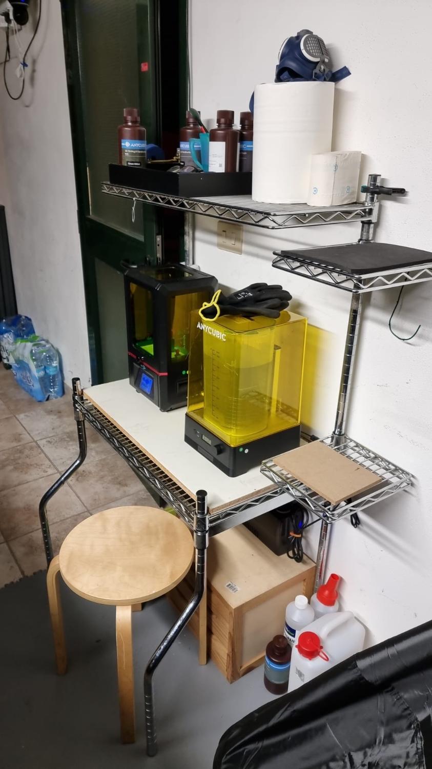

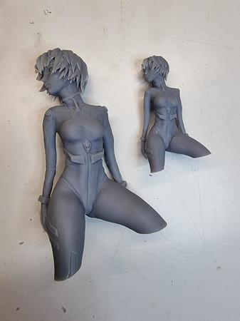

  1. Ciao a tutti per chiudere poco in bellezza la discussione, ho fatto ulteriori prove, anche come suggerito da MayTs ma niente di niente il rumore era sempre presente e la stampa non c'era verso che partisse. Ho chiamato Amazon e mi hanno accettato il rimborso che ho naturalmente accettato. Quindi ho dovuto rendere la Elegoo Mars Pro, purtroppo credo di essere l' unico utente della Elegoo che non è riuscito a vedere nemmeno una stampa. Mi dispiace contavo veramente su questa stampante e a dire la verità sono stato tentato di mettere in vendita la mia vecchia Photon per tenere solo la Elegoo Mars Pro. Direi che ho fatto bene a tenermela. Stamani ho riassettato tutto il banco di lavoro e rimesso in pista la Photon e già prodotta una stampa perfettamente riuscita. Resina Any7cubic lavabile ad acqua. Credo che continuerò con la Anycubic. Allego due foto sia della stampa di stamani che del nuovo assetto del mio banco di lavoro. Grazie MayTs per l' interessamento Ciao L.

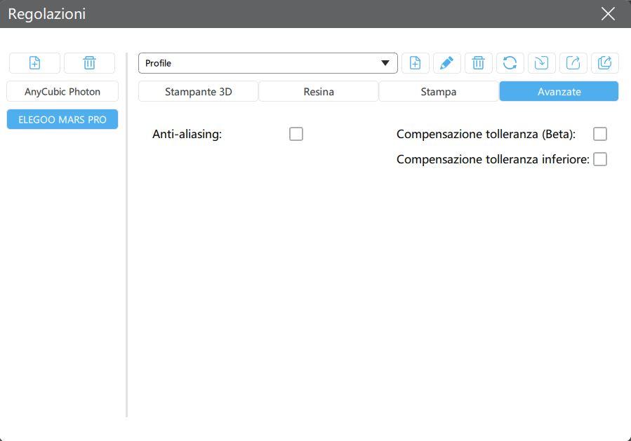

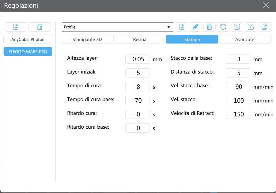

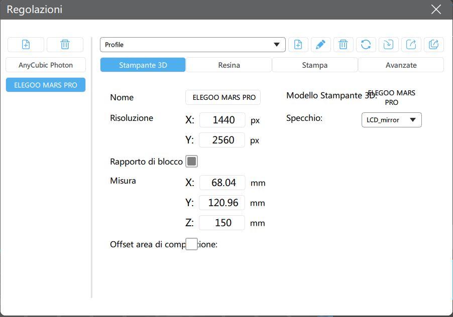

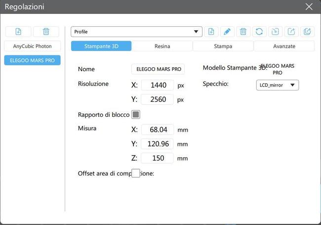

  2. Ok domani proverò a vedere se quelli li stampa ma se arriva a partire e fa il solito verso sono del micio. Ecco le schermate che chiedi... Mi sembra di essere cascato in un brutto sogno la mia vecchia Photon da più problemi di sempre e adesso la Elegoo nuova di pacca non mi ha ancora dato una stampa decente senza problemi... mi sa che sto sbagliando qualcosa e non me ne rendo conto. Boh... Domani proverò a fare anche la prova che mi dici, ma non vorrei sfondare definitivamente l' asse Z. 😞 Ciao a Grazie. L.
  3. Non so MayTs in effetti ho solo provato pezzi scaricati e risistemati su ChituBox le due torri non le ho mai provate... Il problema però è che ho provato a lanciare due stampe diverse, sempre preparate con ChituBox ma due soggetti completamente diversi...e entrambi li ho praparati con il preset Elegoo Mars Pro pre impostato. Non saprei anche perchè le prime due le avevo fatte col solito programma e con le identiche impostazioni e non era successo niente di simile. Provo a postare le impostazioni che ho usato

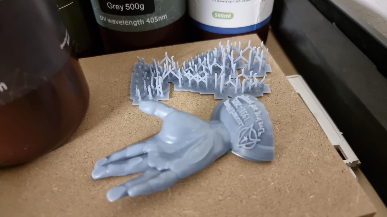

  6. In questo ultimo periodo non riesco più a fare una stampa senza qualcosa che non vada, la maggior parte delle ultime prove fatte negli ultimi 15 giorni, una decina di stampe, sono solo riuscito a recuperare due quasi perfette, dico quasi perchè comunque qualche difetto lo hanno, tutte le altre sono rimaste mezze attaccate alla basetta le zattere e qualche supporto e il resto plasmato sulla vasca in maniera informe. Sinceramente non riesco a capire il problema cambiato il FEP su Photon e addirittura la Elegoo Pro spacchettata e messa in opera solita storia. Sto andando in paranoia, armadietto non più in bolla??? Ma la livella mi dice il contrario, settaggio dell' asse Z fatto male???? ma lo sto facendo in modo identico dal 2018 , quando comprai la Photon ..... Non so più che pesci prendere qualcuno mi sa aiutare?? Ho letto molto in questi giorni sul forum ma sinceramente non mi pare di aver trovato niente che mi giustificasse qualche errore specifico potrebbe essere tutto o niente. Aspetto fiducioso qualcuno che abbia già risolto un problema simile e mi dia una mano. Grazie. L.
