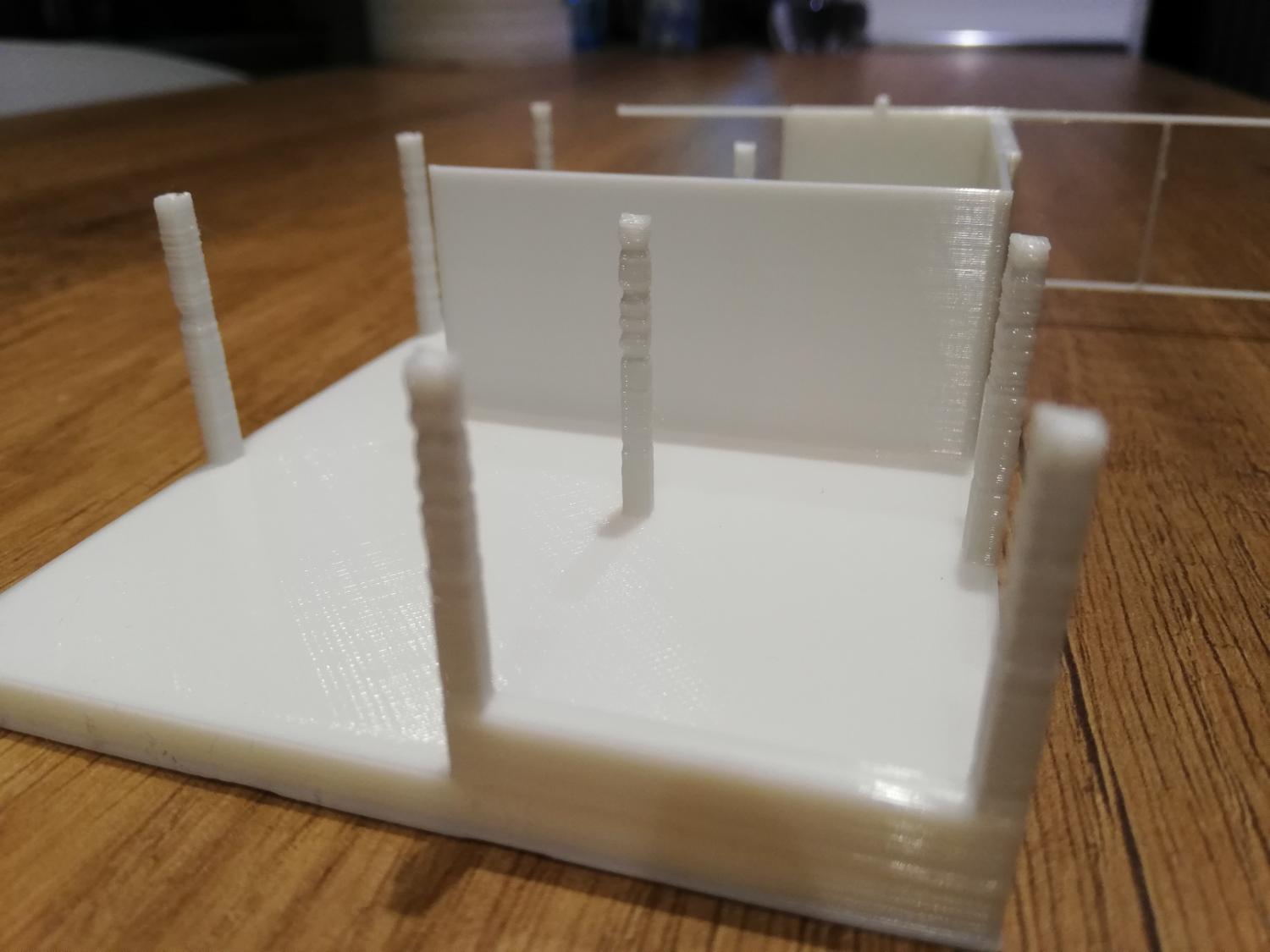

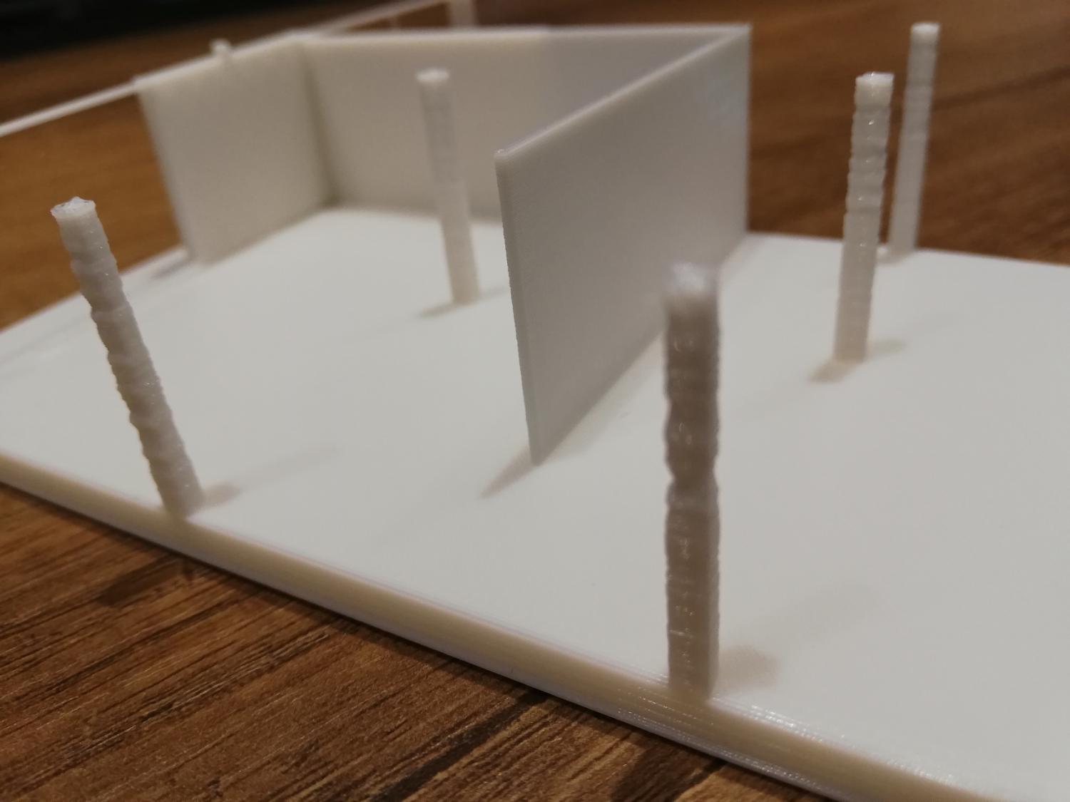

  1. Le ho stampate sull'asse x quindi è l'asse y che da il problema? Però I muri li ha stampati bene su i due assi

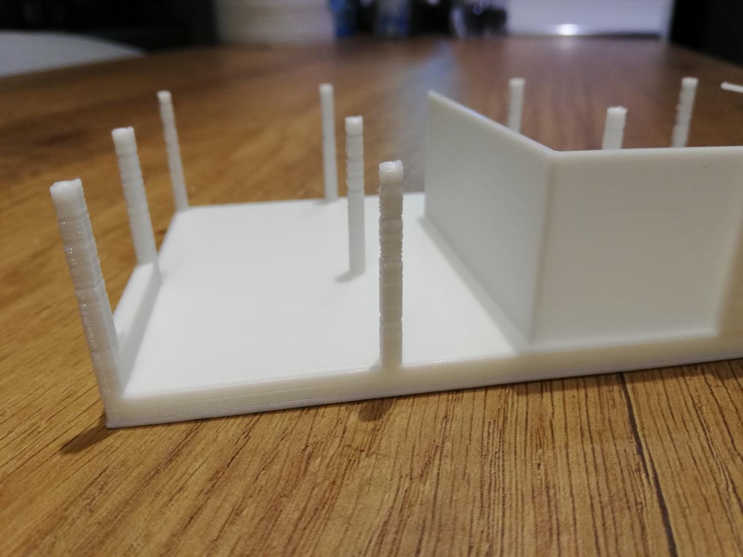

  2. No ho stampato le nove colonne senza piano riducendo la ritrazione a 4 mm

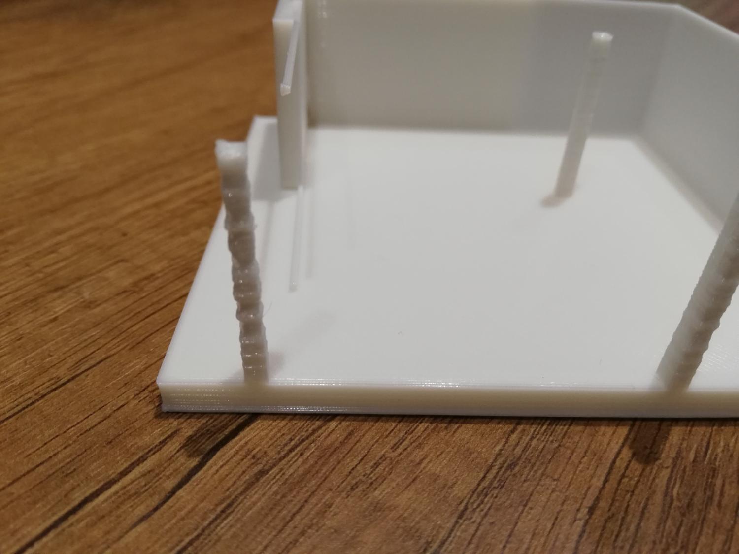

  3. ho fatto la prova, ma ho fermato prima perché il risultato è sempre lo stesso 😔 Ho notato che l'estrusore scatta indietro
  4. provo a fare così......domani provo perché ci vogliono 5 ore...oppure posso stampare solo le colonne senza piano... Per adesso grazie mille
  5. distanza 5 mm distanza minima 1.5 mm
  6. si esatto la distanza è sempre la stessa e ho usato sempre gli stessi parametri. posso provare a fare la prova con 4 colonne La ritrazione l'ho messa

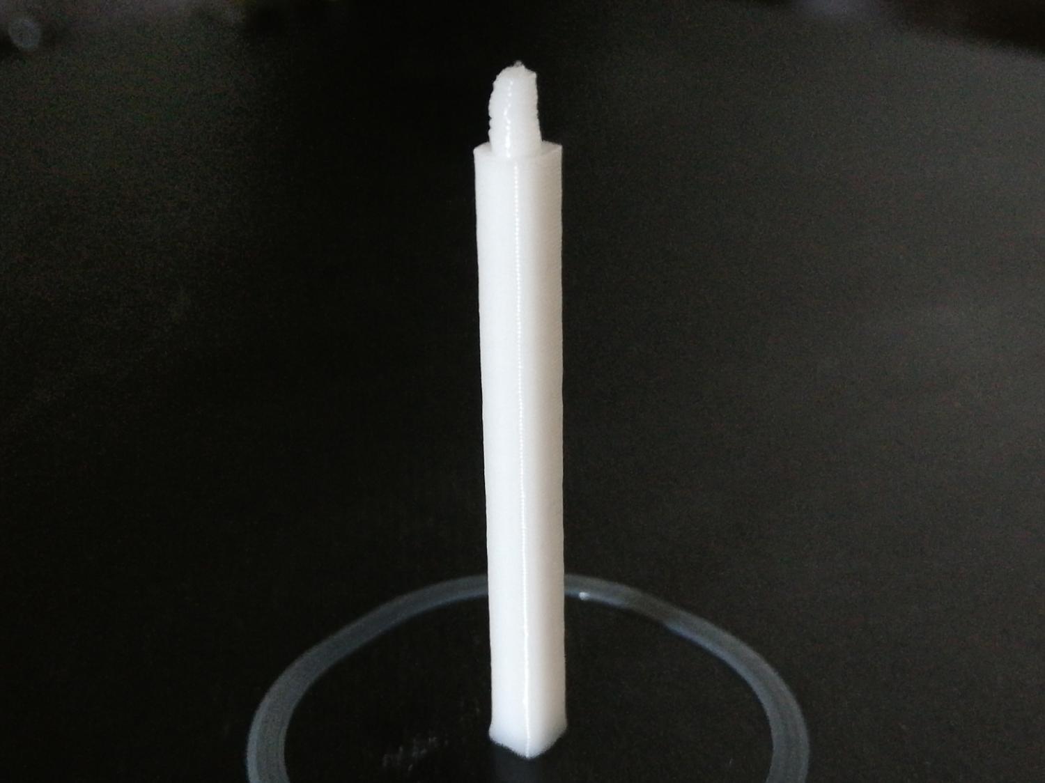

  7. nella colonna singola alla base ha fatto un po' di zampa si, in alcune colonne l'effetto è meno evidente ho fatto anche questa prova con 2 colonne ed è venuta bene. la velocità di retrazione usa quella di default che è 45
  8. La stampante penso sia calibrata bene qualsiasi altro pezzo che stampo lo fa bene. Materiale PLA Temp. estrusore 200 velocità primo layer 20 velocità riempimento 50 velocità pareti esterne 25 velocità superiore/inferiore 25 Infill 15 zigzag ventola 100 Nella foto con la colonna singola ho usato le stesse impostazioni ed è venuta abbastanza bene.
  9. Salve a tutti, sono possessore da qualche mese di una Longer L4k pro, all'inizio tutto bene, poi ultimamente mi fa un errore di stampa che non riesco a risolvere da solo. Volevo aiutare mio figlio alla realizzazione di un plastico di un edificio per la scuola, e i primi pezzi realizzati sono stati stampati bene, poi soni iniziati i problemi con la stampa di un pezzo composto da un piano con dei muri e delle colonne dove quest'ultime vengono stampate malissimo, zigrinate e deformate, mentre tutto il resto bene. Il mistero è che il primo pezzo stampato molto simile a questo l'ha fatto tutto bene. ho provato a stampare sempre con le stesse impostazioni solo una colonna e viene stampata bene. Mi sale il nervoso! Allego foto per farvi capire meglio il problema. Qualcuno ha avuto lo stesso problema? Grazie
