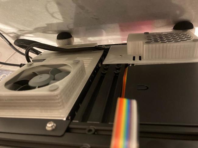

  2. RobyBlitz
    Ender 3 v2
    Queste invece sono le modifiche che ho già fatto con ottima soddisfazione.

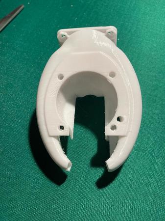

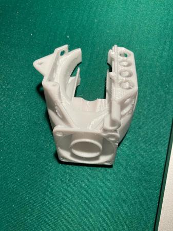

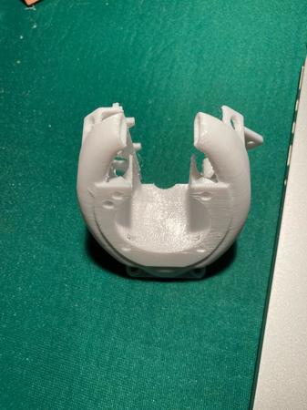

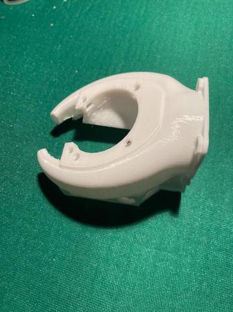

  3. RobyBlitz
    Ender 3 v2
    Eccolo... stampato senza supporti in PETG , devo ancora pulirlo dalle ragnatele

  7. RobyBlitz
    Ender 3 v2
    Allora forse era meglio specificarlo, in stok la ender 3 viene fornita con 2 tipologie di alimentatori, una classica cinese che utilizza ventola da 24v e una seconda con alimentatore Meanwell che utilizza ventola da 12v. Per chi ha una ventola da 24v e vorrebbe sostituirla , come dicevo, basta inserire in serie una resistenza da 560ohm , acquistatela da 5W che sarà ti tipo ceramico, scaldera pochissimo e non darà problemi. Utilizzando una semplice resistenza è possibile mantenere gli stessi collegamenti esistenti in quanto l'assorbimento di corrente è inferiore alla ventola stock . Se invece volete utilizzare uno StepDown , allora non potete collegarla al cavo di serie ma dovete prendere l'alimentazione da un'uscita pura dell'alimentatore , idem per la Scheda madre. Ps. il valore della resistenza dipende dall'assorbilmento della ventola, quindi i 560 ohm permettono la caduta di 12v per la corrente assorbita dalla ventola Noctua citata.

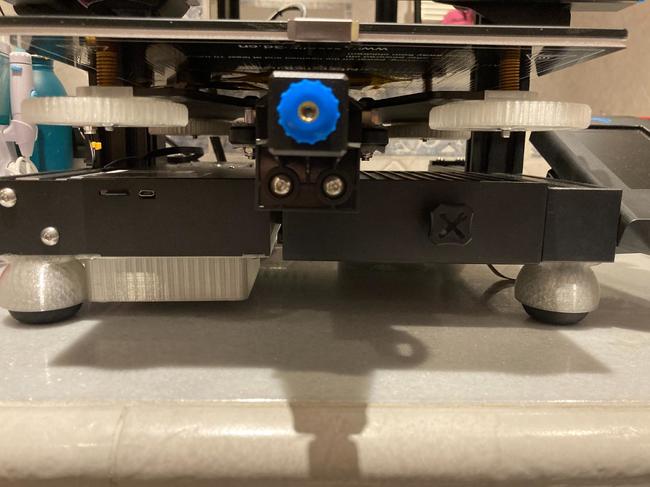

  8. RobyBlitz
    Ender 3 v2
    Ho usato ventole da 80cm della Noctua, modello NF-R8 Redux-1200, nell’alimentatore non devi aggiungere nulla perchè quella originale funziona a 12v mentre della mobo metti in serie una resistenza da 560ohm per la caduta di tensione da 24v a 12v della ventola . Bisogna cambiare anche i piedini perché è necessario alzare la macchina di 4cm , ho modificato anche il piatto di stampa, con nuove molle e blocca vite ... poi vi posto le foto delle modifiche
