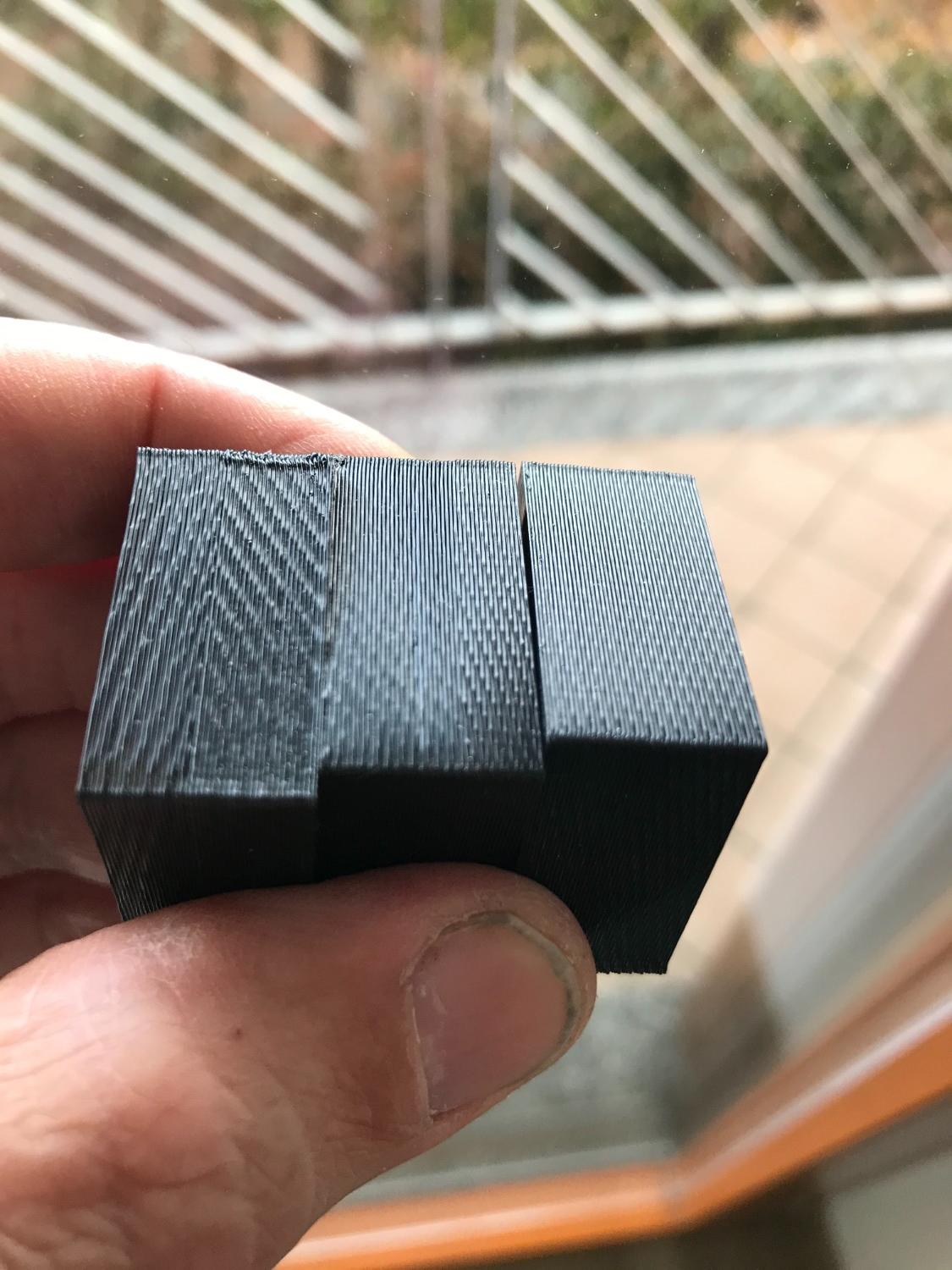

  8. Eccomi dopo un po’ di stampe direi che va decisamente meglio ma c’è ancora parecchia strada da fare . per ora sono a questo livello Nella seconda foto dovrebbero essere difetti dati dal Jerk giusto ? Mentre i bordi ondulati pensavo alla z ma non vedo lo stesso difetto sulla lettera X Se fosse l’asse Z dovrei vederla anche sulla lettera giusto ?

  12. Piccolo aggiornamento ho provato a scambiare i driver e non è cambiato nulla quindi ho deciso di toccare la Vref e udite udite il difetto si attenua man mano che salgo con il Vref ora sono a 1,5 (che sembra essere il massimo perché se giro ancora un po’ il potenziometro riparte da zero ) e la stampa è migliorata di molto non è perfetta perché non posso salire ancora anche perché in 2 ore di stampa continua sia il driver che il motore sono solo leggermente tiepidi comunque se questa fosse la strada direi che ci siamo quasi dovrei forse prendere in considerazione il cambio driver per avere più potenza ? Infatti anche filo sembra scorrere più fluido sulla ruota godronata
  13. Ok allora provo a cambiare. Driver motore per vedere se il difetto di stampa cambia il mio timore era che essendo motori diversi non potessi scambiare i driver ma se sono settati tutti uguali allora uno vale l’altro

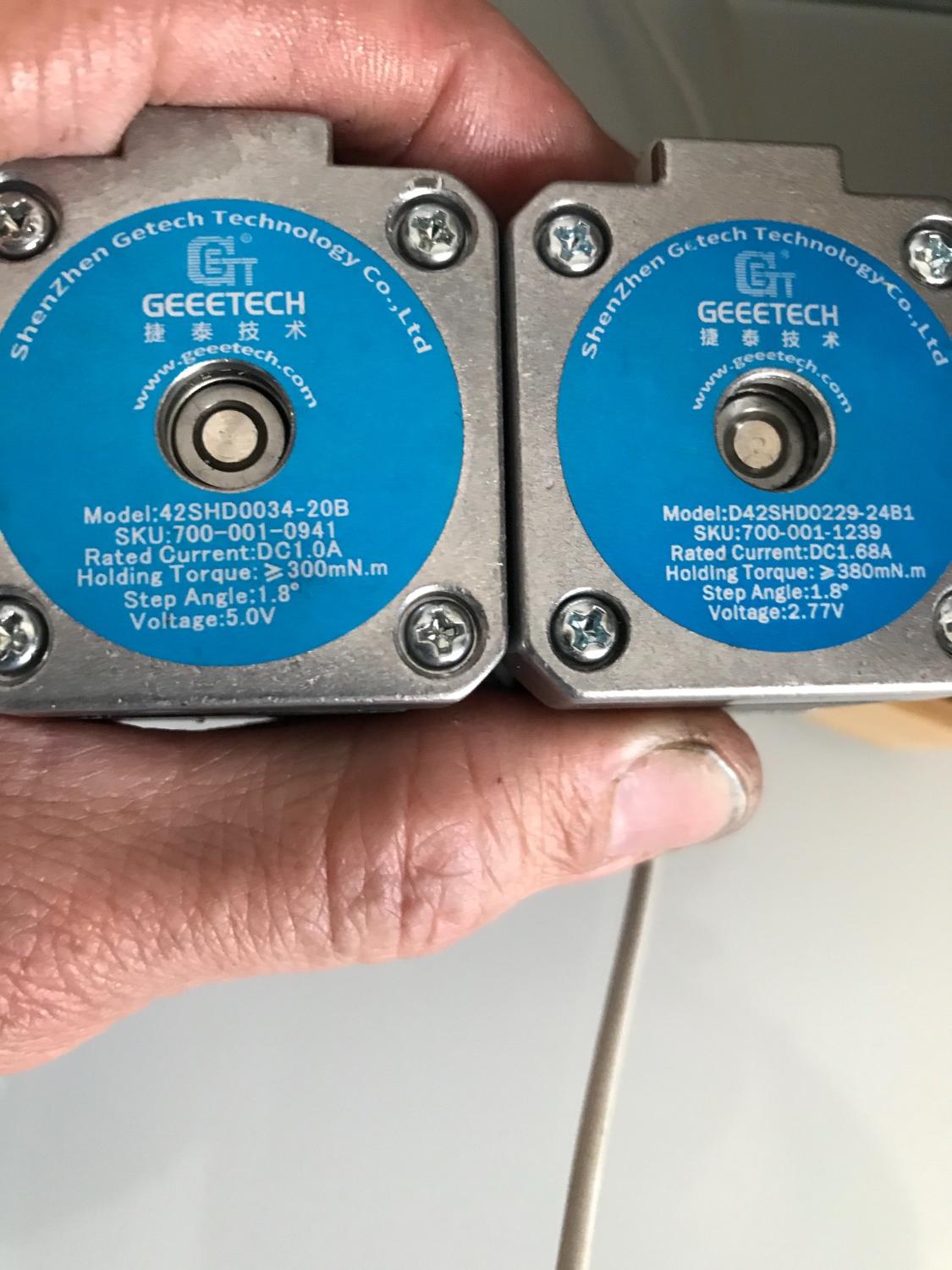

  14. I motori x y z sono tutti uguali e il loro Vref è x 0,85 y 0,84 z 0,87 E 0,88 ma il motore di E è diverso sia come voltaggio sia come A max
  15. Piccolo problemino i motori di xyz sono diversi piu piccoli in altezza e con il perno più corto Ma vi pongo una domandona perché allora su tutti e 4 i driver motore ho come Vref un valore che va da 0,83 a 0,88 se i dati dei motori sono completamente diversi

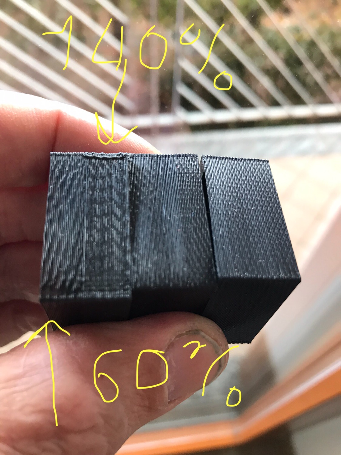

  17. Sul primo cubetto a sx ho estremizzato il flow e si vede che il disegno che crea e in senso opposto l’uno dall’altro
  18. Ma alla stessa velocità ma con un flusso diverso cambia il modo in cui si presenta la texture se fossero le barre dovrebbe restare sempre identico se non cambio velocità di stampa o mi sfugge qcs L’unica cosa che non ho cambiato sull’ estrusore e il motore potrebbe essere in qualche modo il responsabile?
  19. Buon giorno a tutti premesso che non riesco più ad entrare sul forum quando sono a casa e uso il Wi-Fi vi aggiorno sulla situazione ho cambiato tutto il gruppo estrusore: trascinatore ,gola, corpo riscaldante e ugello ma come texture restano i miei cari amati cestini Ho fatto parecchie prove cambiando velocità, altezza layer,flusso, temperatura è l’unico valore che cambia l’effetto si è rivelato il flusso che comunque anche settato correttamente da il difetto sulla finitura

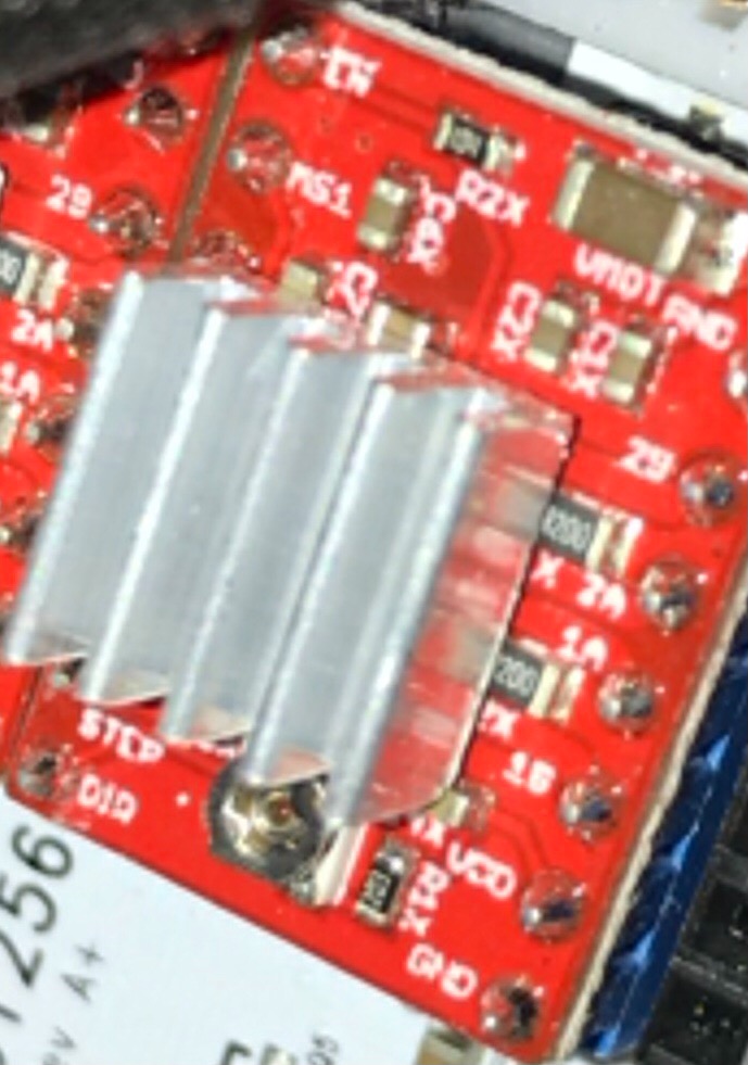

  20. Sul driver c’è ne sono due ogni driver
  21. A ok non capivo dove stava l’errore
  22. Scusate se insisto ma la formula giusta per calcolare il Vref e questa ? Vref=A x ( 8 x RS ) = il risultato per il 70% A max motore 1,68 Resistenza R200 che sono 0,2 home Vvref=1,68 x ( 8 x 0,2 ) = 2,688 2,688 x 70% = 1,88 quindi stando a questa formula sempre se è corretta sono basso con il mio Vref che è a 0,88 voi come la calcolate? Oggi arriva il pezzo nel mentre ho cambiato la ruota godronata con quella che c’era di scorta
