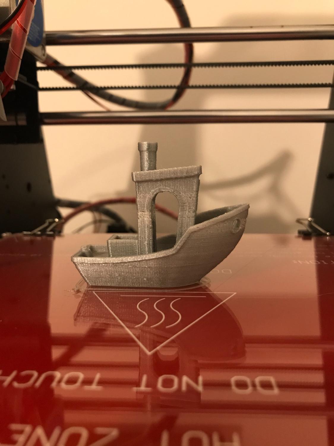

  4. faccio delle stampe e poi ve le mostro perchè io non ho ancora esperienza per valutare determinate cose

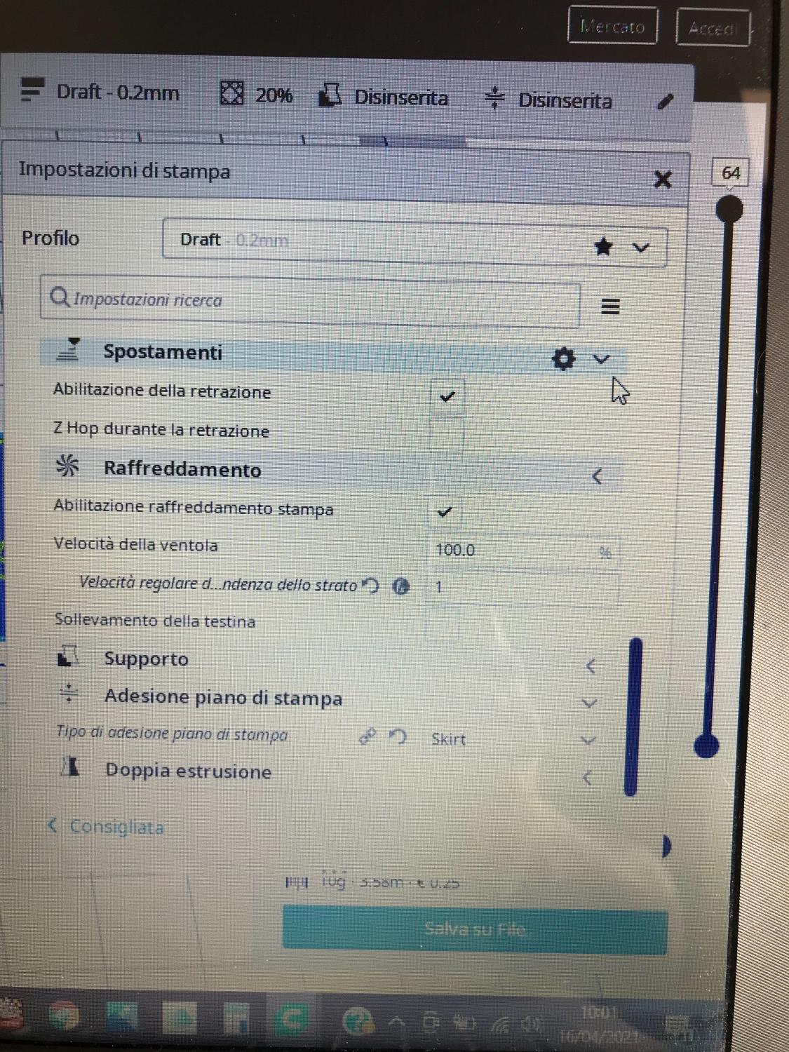

  10. Ok la ventola ora funziona correttamente sia da slicer che da lcd da lcd era solo il fatto che impostavo a 255 ma non davo l input con la rotella e quindi non diventava un comando quindi dovrei aver risolto tutto per quanto riguarda il farla funzionare per ora con la ventola le poche stampe che faccio di sicuro ne hanno beneficiato e non di poco

  12. ok provo a stampare. Come prime stampe pensavo un cubo di calibrazione e una temp tower mentre per regolare il flusso di stampa dove regolo il valore su cura ? ma posso continuare a chiedere su questo post per le domande sulle impostazioni per stampare o meglio aprire un altro post ? cmq.grazie mille dell'aiuto che mi avete dato senza sarei ancora nel buio piu totale grazie a tutti
  13. prendo per buono questo perchè l'articolo non è alla mia portata ne di inglese ne di conoscenza infatti con impostato 0 per numero ventole di raffreddamento va quando lancio la stampa ora devo capire perche parte subito e non al 3 3° layer come impostato da slicer ma gia' che va per mè è un gran traguardo

  15. vado a controllare si versione g-code marlin

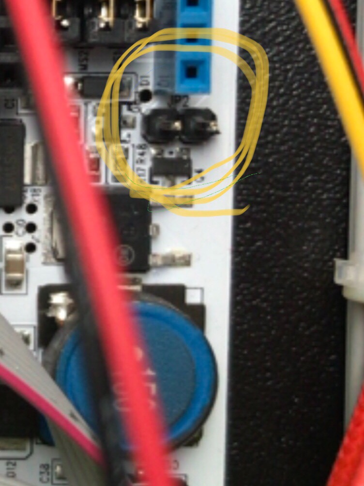

  23. Il ponticello penso sia questo ma cosa significa chiuso e come lo capisco se è chiuso o aperto scusate ma di queste cose ne capisco veramente zero Penso di sì se si limita a questo il settaggio
