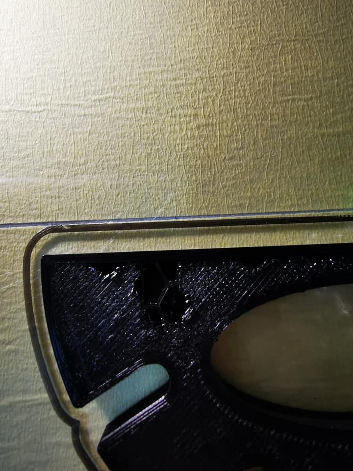

  • One Month Later

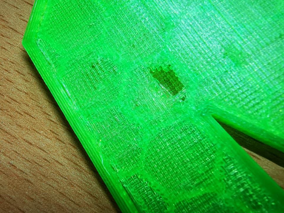

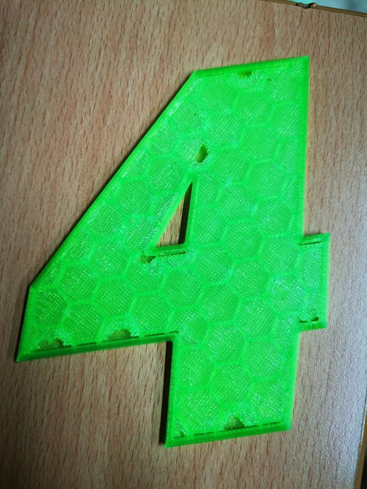

2

  3. Giocando con le impostazioni ho risolto anche quei piccoli difetti, ora almeno da slicer sembra tutto ok👌 Ciao Truck.. allora si, con questo filamento ho fatto anche bridge di 450mm senza problemi.. inoltre ieri sera ho stampato un pezzo molto più piccolo di questo, sempre con infill a 15% e a nido d'ape.. non mi ha lasciato buchi ma quasi, la finitura è venuta molto grezza.. Marcottt mi ha fatto notare quei credo difetti di slicing in alcuni top layer che ora almeno da slicer ho risolto, ora appena posso provo a fare una stampa per vedere se era quello il problema😩

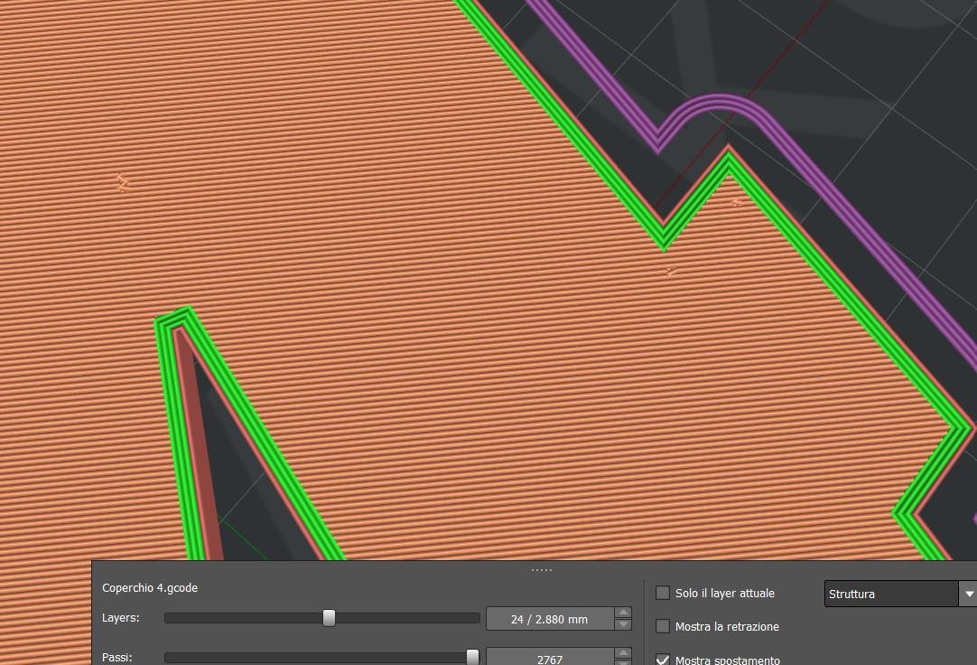

  4. Ho visto che questa cosa che mi hai fatto notare nei layer 22 e 23 non c'è, mentre compare nei layer 24 e 25, cioè dove poi si andranno a costruire le pareti verticali. Come retrazione ho 2mm a 60mm/s, che fin ora non mi ha mai dato problemi.. Come coasting sto sullo 0.30mm Ora ho disattivato il coasting al riempimento e questo fatto si è tolto, ma mi fa dei piccoli difetti di linea che non so poi come potrebbero tradursi in fase di stampa (vedi immagine allegata). Cosa ne pensi?

  6. Filamenti incrociati, quindi devono essere almeno due layer per avere questo effetto.. ma comunque chiarito che non si tratta di un solo layer, ti allego il .gcode come mi hai chiesto. Grazie marcottt! Coperchio 4.gcode
