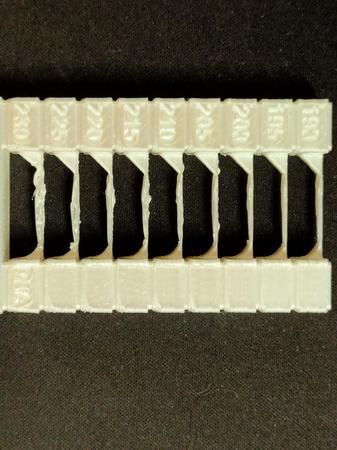

  1. Sincero ho preso la temptower già in gcode e partiva con la ventola in off e poi andava al massimo tipo dal secondo blocco, al massimo la rifaccio io su Cura con la ventola al 100%

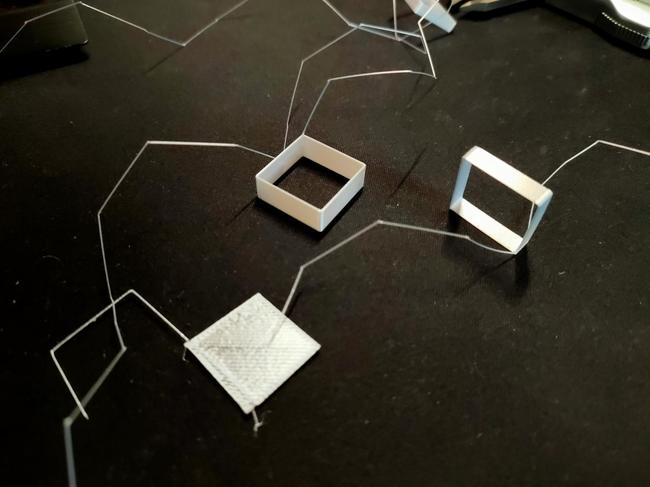

  2. GRAZIE! Domani provo a stampare a 215 il cubo per il flusso e poi ti dico, una cosa questo bianco è strano sembra tipo il reflective che mettono sulle magliette e sulle scarpe, non è bianco tipo #ffffff😅

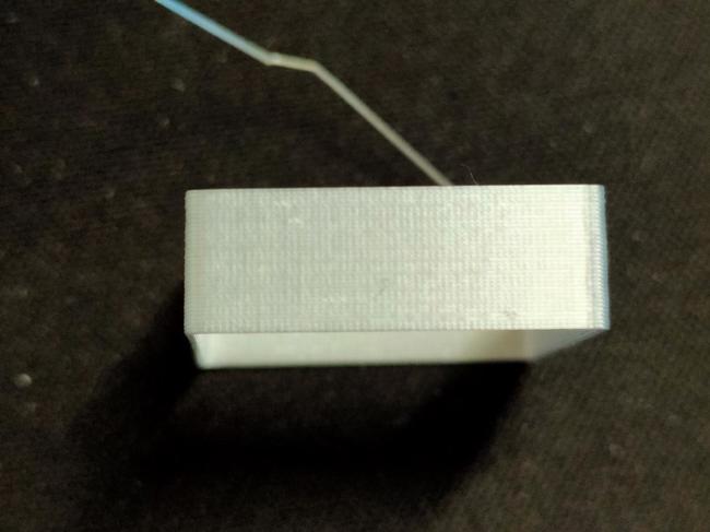

  3. Allora... oltre a insultare e chiamare in causa l'altissimo mi è arrivato a casa il PLA+ White di Sunlu (200-230°), ho provato a stampare e fare un po' di prove, ma non riesco a capire come la stampa per quanto sia "precisa" non rimangano saldati i layer tra di loro, oltre a non essere solido l'oggetto ad esempio la 3dBenchy i layer anche di oggetti complessi si staccano. (i layer ad occhio non si vedono spazzi e altro ma nel momento in cui si forza un attimo si sfaldano) Qui invece la temptower si parte dal basso con 215° e si arriva agli ultimi 2 da 180°, la prima che ho fatto con i gradi normali della temptower è finita male quindi li ho abbassati, all'incirca stampo a 195°
