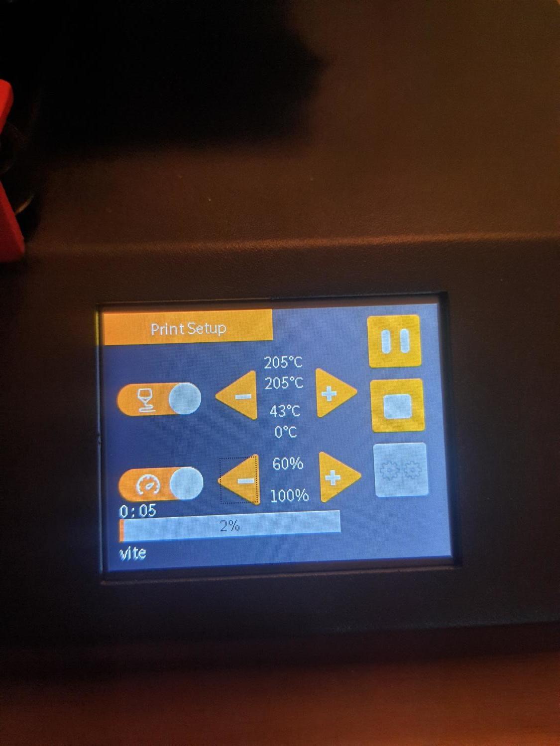

  1. Si esatto, appena muove il carrello, anzi a 55 gradi mette il set a 0 senza poter poi mettere le mani.Potrei provare a cancellare la riga che lo spegne alla fine su un file e vedere se lo lascia acceso. Comunque ho provato ad impostare 65 ma non cambia nulla. Ma per interpretare i gcode esiste una legenda o qualcosa di simile? Grazie di tutto comunque
  2. vite.gcode eccoli qui,vite è stato fatto con ideamaker, mentre l'altro è stato generato con cura. cookie bunny.gcode questo è un file di esempio presente nella scheda all'acquisto, praticamente la prima prova di stampa che ho fatto, inutile dire che è uscito quasi perfetto, se può servire per un confronto. aggiungo che in cura uso un profilo scaricato dal loro sito ufficiale, che tutto sommato mi da buoni risultati, su ideamaker uso il profilo generato dal loro sito automaticamente impostando la mia stampante. dog-2.5H.gcode
  3. buondì, qui di seguito metto tutto quello che hai richiesto: gcode fatto con ideamaker: ;Sliced by ideaMaker 4.0.1.4802, 2021-04-14 21:17:11 UTC+0200 ;Dimension: 220.000 220.000 250.000 0.400 ;Plate Shape: 0 ;Origin Center: 0 ;Extruder Offset #1: 0.000 0.000 ;Filament Diameter #1: 1.750 ;Filament Diameter #2: 1.750 ;Filament Compensation #1: 90.00 ;Filament Compensation #2: 90.00 ;Filament Density #1: 1240.00 ;Filament Density #2: 1240.00 ;Bounding Box: 75.492 101.780 114.554 140.394 0.000 47.300 ;Model Gap: 0.000 M221 T0 S90.00 M140 S60.00 M104 T0 S205.00 M109 T0 S205.00 T0 M190 S60.00 G28 ;Home G1 Z15.0 F2000 ;Move the platform ;start gcode finished ;TOTAL_NUM: 1 ;PRINTING_TIME: 0 ;REMAINING_TIME: 2639 ;LAYER:0 ;Z:0.300 ;HEIGHT:0.300 M106 S0 ;PRINTING: NON-OBJECT ;PRINTING_ID: -1 G1 F1500 E-5.0000 G0 F6000 X82.937 Y115.662 G0 F300 Z0.300 G0 F6000 X83.131 Y115.550 ;TYPE:SKIRT ;WIDTH:0.400 G1 F1500 E0.0000 G1 F900 X83.612 Y115.323 E0.0265 G1 X84.448 Y115.011 E0.0711 G1 X85.558 Y114.691 E0.1287 G1 X86.099 Y114.590 E0.1561 G1 X86.343 Y114.566 E0.1684 G1 X86.795 Y114.554 E0.1909 G1 X87.157 Y114.590 E0.2091 G1 X87.825 Y114.729 E0.2431 G1 X88.318 Y114.917 E0.2694 G1 X88.635 Y115.075 E0.2871 G1 X89.084 Y114.859 E0.3120 G1 X89.633 Y114.679 E0.3408 gcode fatto con cura ;FLAVOR:Marlin ;TIME:43057 ;Filament used: 17.7686m ;Layer height: 0.15 ;MINX:18.774 ;MINY:35.788 ;MINZ:0.3 ;MAXX:188.417 ;MAXY:161.008 ;MAXZ:49.95 ;Generated with Cura_SteamEngine 4.8.0 M140 S60 M105 M190 S60 M104 S205 M105 M109 S205 M82 ;absolute extrusion mode G28 ;Home G1 Z15.0 F2000 ;Move the platform G92 E0 G92 E0 G1 F1500 E-6.5 ;LAYER_COUNT:332 ;LAYER:0 M107 M204 S1000 G0 F7500 X41.069 Y39.08 Z0.3 ;TYPE:SKIRT G1 F1500 E0 G1 X41.26 Y38.886 E0.01358 G1 X41.629 Y38.542 E0.03875 G1 X41.958 Y38.264 E0.06024 G1 X42.035 Y38.202 E0.06517 G1 X42.269 Y38.021 E0.07993 G1 X42.581 Y37.797 E0.09909 G1 X42.73 Y37.698 E0.10802 G1 X43.091 Y37.473 E0.12924 G1 X43.396 Y37.295 E0.14686 G1 X43.729 Y37.12 E0.16563 G1 X44.027 Y36.975 E0.18216 G1 X44.323 Y36.845 E0.19829 G1 X44.49 Y36.779 E0.20725 G1 X45.102 Y36.558 E0.23971 G1 X45.388 Y36.47 E0.25464 G1 X46.142 Y36.275 E0.29349 G1 X46.425 Y36.214 E0.30794 G1 X46.751 Y36.161 E0.32441 G1 X47.071 Y36.118 E0.34052 G1 X47.33 Y36.091 E0.35351 in allegato c'è la tabella temperature
  4. Al momento non usavo tabella temperature, ma prima ho fatto una prova attivandola e impostando i primi 10 layer a 60 gradi: niente da fare, appena l'estrusore inizia a muoversi, il set temperatura del bed da 60 passa a 0. Sto per esaurire le bestemmie Comunque appena riaccendo il PC faccio una foto, ma è praticamente vuota. Con cura non fa tutte ste pugnette, anche se ammetto che lo slicing di idea mi piace di più. Intanto grazie per l'interessamento
  5. Ah ora ho capito un po' meglio, diciamo che questa è la cosa che mi premeva un po'di più. Per il resto attendo Grazie mille
  6. Buongiorno a tutti, ho acquistato da circa un mese una anet ET4+, ed ho già fatto alcune stampe piuttosto soddisfacenti sia usando Cura che Ideamaker, ma adesso viene il bello: Con Cura, nonostante le velocità di stampa siano settate più basse, parte e fa tutta la stampa al 100% della velocità impostabile, per farla più bassa devo intervenire manualmente (questo succede anche con Ideamaker) Con Ideamaker oltre al problema citato sopra, dopo il primo strato di stampa setta la temperatura del bed a 0, e non posso intervenire neanche manualmente per ripristinare il valore corretto. Qualcuno cortesemente ha una vaga idea di cosa sbaglio? Premetto che sono diversi giorni che spulcio le impostazioni di entrambi i software per trovare il motivo di tali problemi, ma non ho trovato indicazioni di sorta. La mia stampante ha il firmware originale, e per il momento non ho tempo ne mezzi per upgradare al Marlin. Grazie a tutti
