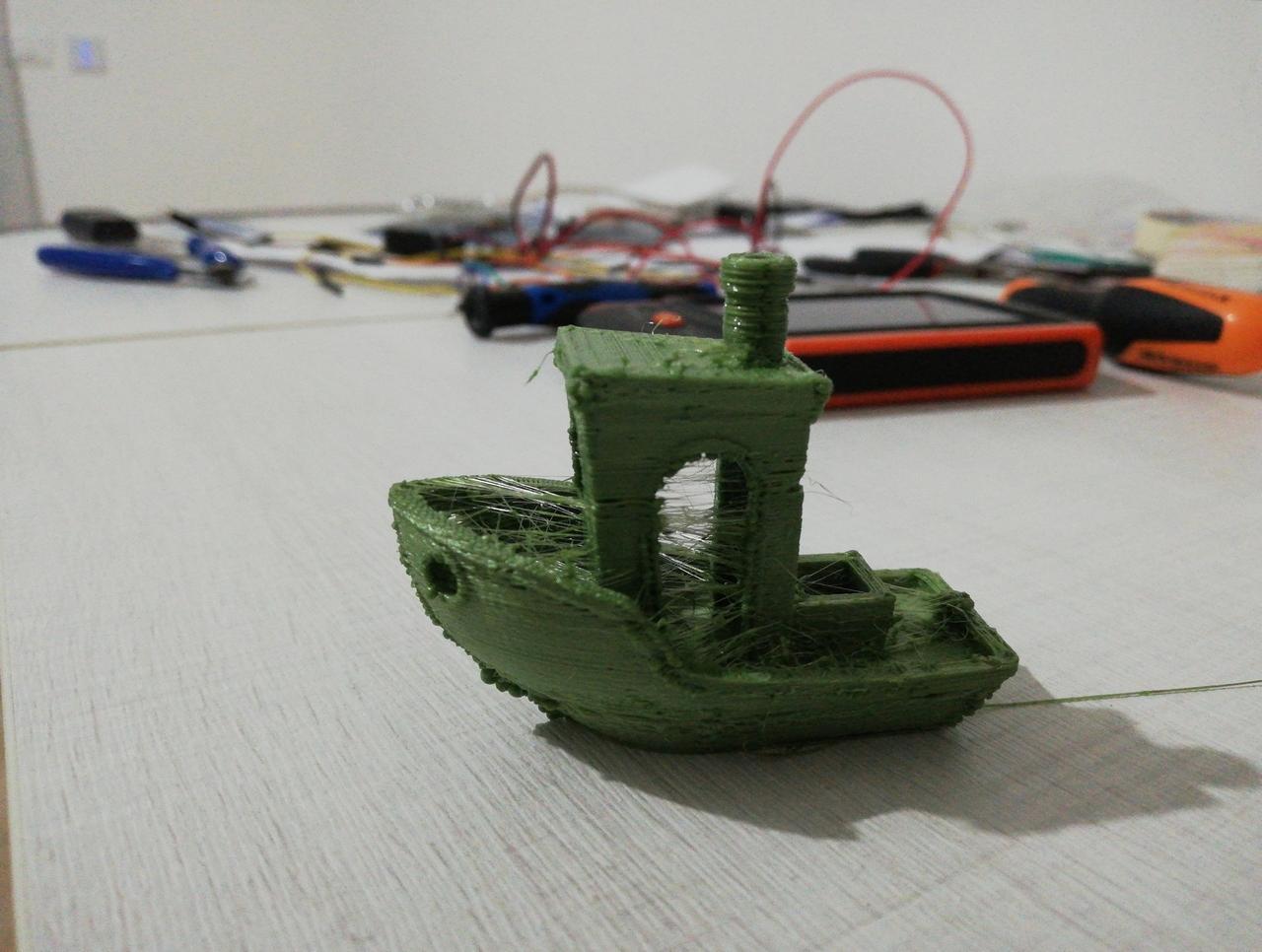

Salve a tutti. Dopo la disastrosa esperienza con la Tronxy, e dopo diversi mesi di valutazione, ho preso, un paio di settimane fa, questa Delta della FLSUN. Sono contentissimo, perchè dopo neanche 30 minuti di assemblaggio, le stampe sono perfette senza nessuna calibrazione, escludendo l'azzeramento del piano di stampa, e la distanza ugello piano. Come prima stampa ho stampato un test trovato sulla SD fornita, un dado ed un bullone, venuti perfetti. Poi come secondo test, ho stampato una scatola per Raspberry trovata su thingiverse, e anche questa perfetta Terza prova fatta con una "luna". Stampa durata più di 20 ore... anche questa perfetta.... Dopo queste prove, contentissimo dei risultati, ho provato a stampare un piccolo aggiornamento, il convogliatore aria verso l'ugello (mi sfugge il nome). E qui il problema è apparso... Arrivata acirca 2 cm di altezza l'ugello striscia talmente forte sul pezzo che lo stacca dal piano... Stampa senza aiuti di adesione (brim) Allora ho provato ad aggiungere il brim, ma anche con 40 "giri" alla fine si stacca comuque. Ho provato a stampare un pezzo disegnato da me sempre una scatola, quindi con una base malto più ampia, e anche qui raggiunti i circa 2, 2,5 cm di altezza ha cominciato a grattare. Ma avendo una gradissima base non si è staccato. Il pezzo è venuto bene senza strani artefatti Ho provato a ricalibrare piatto e altezza Z... ma senza successo... Quindi ecco la domanda: come posso fare per non far grattare l'ugello? o meglio perchè l'ugello gratta sul pezzo solo da quell'altezza?? Garzie! -

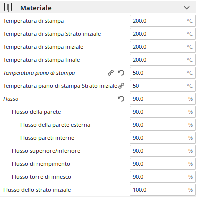

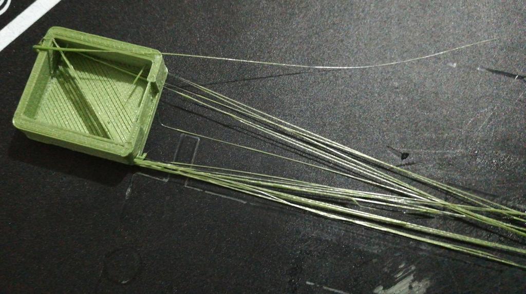

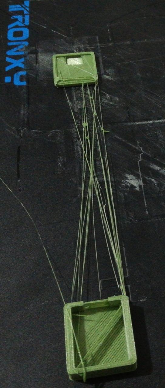

Rieccomi. Fatto la calibrazione del flusso, degli step/mm etc... Ho asciugato il filamento per 6 ore, impostato la stampa di due pezzetti che messi insieme dovrebbero fare una copertura per un sensore... Queste le impostazioni di Cura 4.9.1 che credo possano essere utili: Questo il risultato:

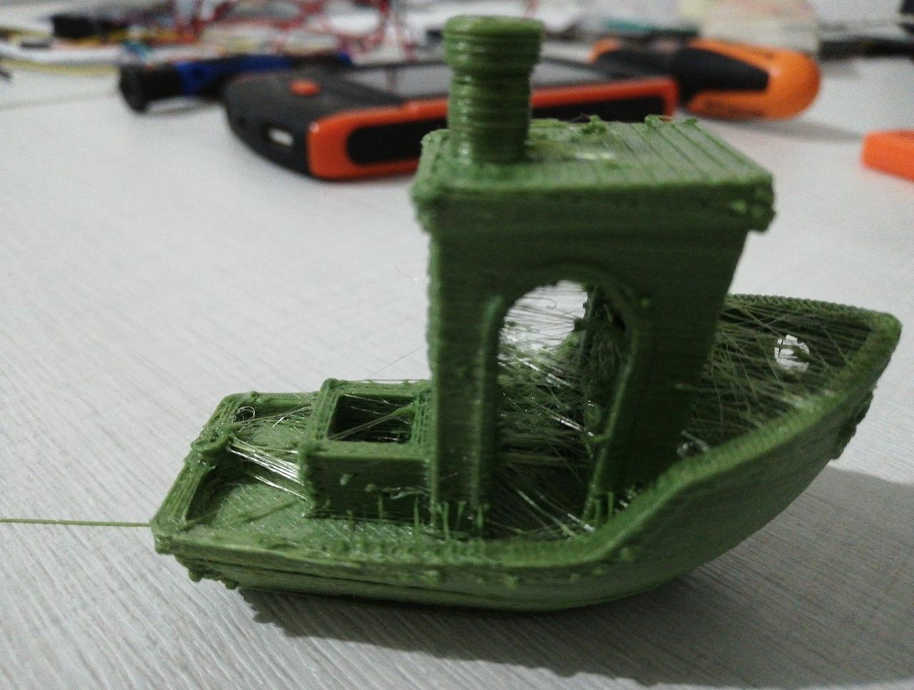

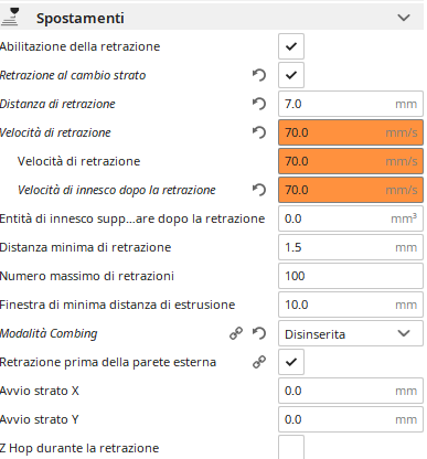

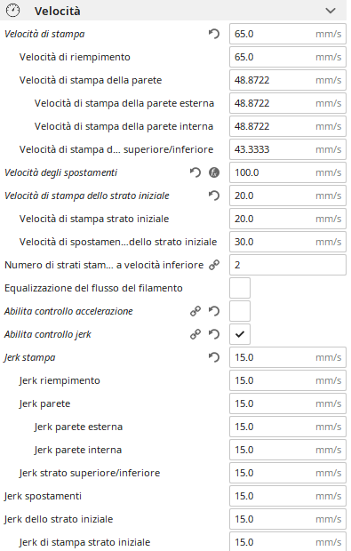

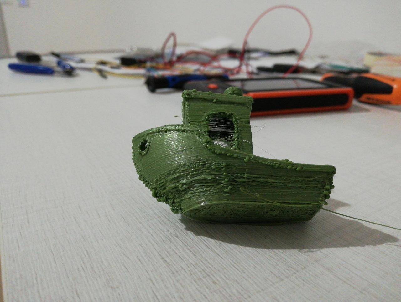

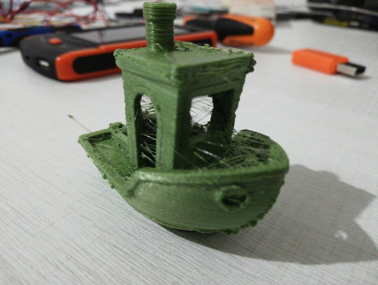

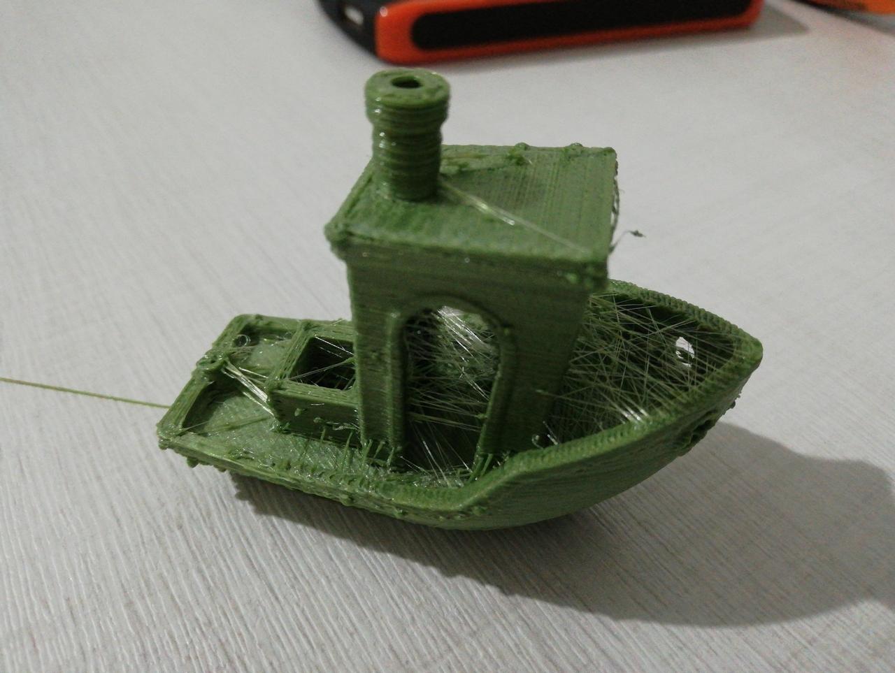

Ecco qua, l'ennesima barchetta... Che a parte le solite "stringhe" ora pare che abbia dei problemi anche sull'estrusione (su hotend).... Si vedono bene "palline" di materiale sovra-estruso sugli spigoli della barchetta, e una fiancata pare "ammaccata"! Una cosa strana che ho notato mentre stampava, è che l'ugello saltellava da un punto all'altro della barca, estrudendo un po' di materiale, come se tentasse di creare dei punti... Devo anche aggiungere che le impostazioni di Cura le ho un pò rimaneggiate: Retrazione 7mm, Z-hop abilitato con parametri base proposti (per vedere se migliorava lo stringamento), temperatura 235°, poi abbassata a 220° a metà della stampa (che in effetti sembra venuta un po' meglio. Mi sa che devo rifare le calibrazioni base....

Si lo so, ho provato anche li tante variazioni. Cambiando la temperatura nel range consigliato dal produttore del filamento, e visto che a 235° (max temp consigliata per PLA+ Sunlu) si comportava un po' meglio. Aumentando gradualmente la quantità di retrazione e la relativa velocità (sono arrivato a 10mm di retrazione a 50mm/s senza grossi cambiamenti).... ma con qualsiasi combinazione stringa durante la stampa, e gocciola in pre stampa... Ovviamente riproverò a ripartire da zero, per capire se era una combinazione di errori dovuti al firmware e alle impostazioni dello slicer (uso Cura principalmente), o solo problemi causati da impostazioni incorrette nello slicer.
Ciao sunirefox, ieri sera ho installato il tuo firmware, ricalibrato il piano, e tentata la prima stampa... inizialmente l'ugello era veramente alto, poi ho trovato come impostarlo durante la stampa, prima che finisse il primo layer. Alla fine la stampa è venuta sufficientemente bene, molte stringhe, che come ripeto forse dovuto al filamento umido, qualche imperfezione delle pareti probabilmente dovuto sempre al filamento... Mi sono scordato di fare una foto per farti/vi vedere il risultato. Comunque sembra meglio del firmware originale Tronxy... Appena mi arriverà il box per seccare il filamento (credo questo sabato), potrò fare una prova per capire appunto se è il filamento o qualcos'altro a causare lo stringing, e le imperfezioni delle pareti. Per ora Grazie davvero per l'aiuto.

Ciao sunirefox, no non ne ero affatto convito, visti i risultati che dava. Ma mi sono stancato di provare e riprovare e vedere che invece di migliorare, si aggiungevano sempre dei problemi. Ti dirò che anche ora, con tutto originale, ho sempre dei problemi, anche se molti molti molti d meno. Strnga che è uno schifo (ma forse è colpa del filamento umido chissà...), il pano non è mai livellato, anche dopo livellamento manuale eseguito diverse volte, livellamento automatico e settaggio dell'altezza di Z.... Non è che mi faresti un regalo, postando il tuo firmware?
Fine dei giochi.... tolto la SKR e rimontato tutte le parti originali... Monterò, quando arriverà, anche il sincronizzatore degli assi Z. In caso poi vi aggiornerò. Grazie a Whitedavil, Marco-67 e a Truck64 per il supporto dato.
