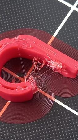

  1. Estrusore bowden, ho una flying bear ghost 5. "valore di retrazione l'hai calcolato con una torre di retrazione" No ho usato l'impoastnazione std di cura aggiungendo poi z-hop quando ho cominciato ad avere questo problema. Sono alla prime esperienze e non so cosa è una torre di retrazione. Ora mi istruisco cercando su internet e riprovo a stampare senza z-hop. Se hai altri suggerimenti sono qui!
  2. Ciao a tutti io ho questo problema (vedi foto) e sono alle mie prime esperienze. La mia retrazione è 6.5mm velocità 25mm/s altezza z hop 0.2 ed uso PLA della SUNLU. Il problema è comparso all'improvviso piu o meno!!!!! 200°C. Qualche suggerimento grazie? Carlo
