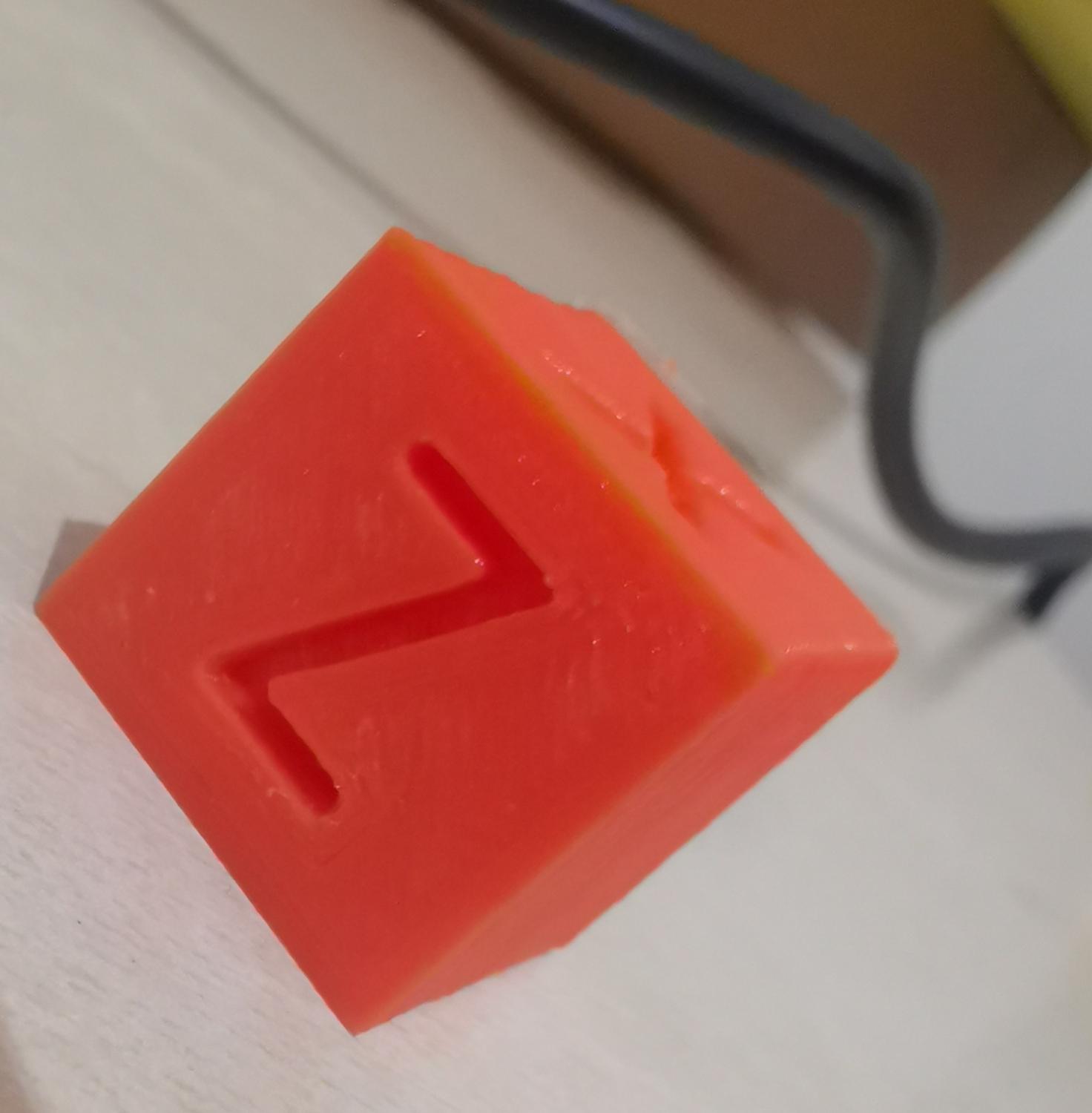

  1. Ciao a tutti, vorrei sapere un vostro parere, ho una stampante 3D Geeetech pro w. Ho effettuato questa stampa e vorrei capire perché ci sono queste “sbavature”.

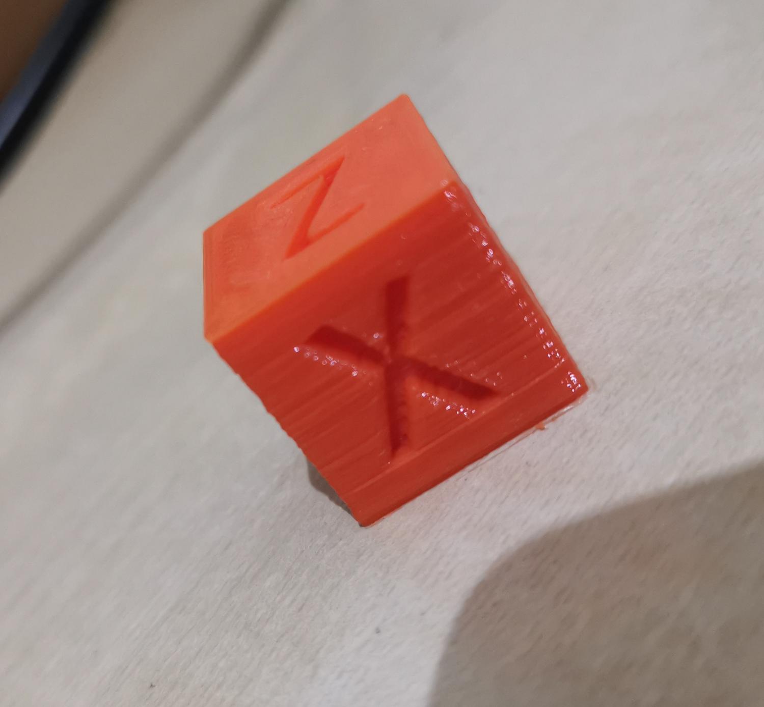

  6. Buonasera. Allora, ho cambiato il sensore della temperatura, il nozzle e gola. Ho fatto una stampa di calibrazione (il famoso cubo) chiaramente da tener presente che l'ho fatta a velocità 60 m/s perché avevo altri impegni. Vi posto la foto e fatemi sapere. Ps: lunedì arriva la ventola radiale.
  7. Chiaro. Ho appena ordinato la ventola radiale. Grazie per i consigli, vi aggiorno.
  8. Chiarissimo. Grazie mille. Davvero. Ti aggiorno
  9. Quindi è il caso che metta la ventola di raffreddamento vicino all'estrusore?

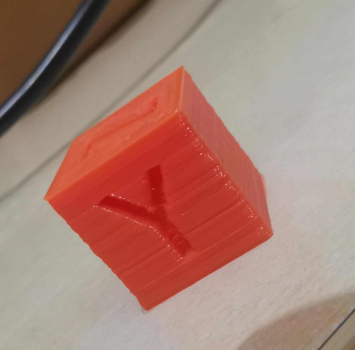

  11. Ragazzi buonasera.. Ho terminato la stampa, sembrava che andasse benissimo, ma arrivata ad un certo punto ha iniziato a estrudere poco.. Tra poco vi mando le foto
  12. Pare che abbia risolto, ho modificato qualche parametro ed ho soprattutto abbassato la temperatura, da 245 gradi a 225
  13. Come posso risolvere? Devo abbassare la temperatura?
  14. È così
  15. La ventola di raffreddamento di trova sopra l'estrusore ed un'altra ventola vicino al motore dell'asse x. Grazie a tutti per i consigli
