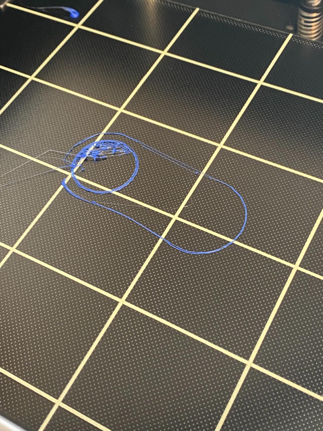

  1. quindi mi consigliate di sostituire l hot end? ho provato a ricollegare i cavi dell' hot end e a lanciare una nuova stampa se non mi va sostituisco l hot end
  2. in caso sai dove posso trovare i pezzi di ricambio? provo a fermarlo meglio con delle fascette...pero' non si spiegherebbe per quale motivo con un gode diverso mi da lo stesso errore in aree diverse di stampa due settimane fa ho stampato questo perfettamente

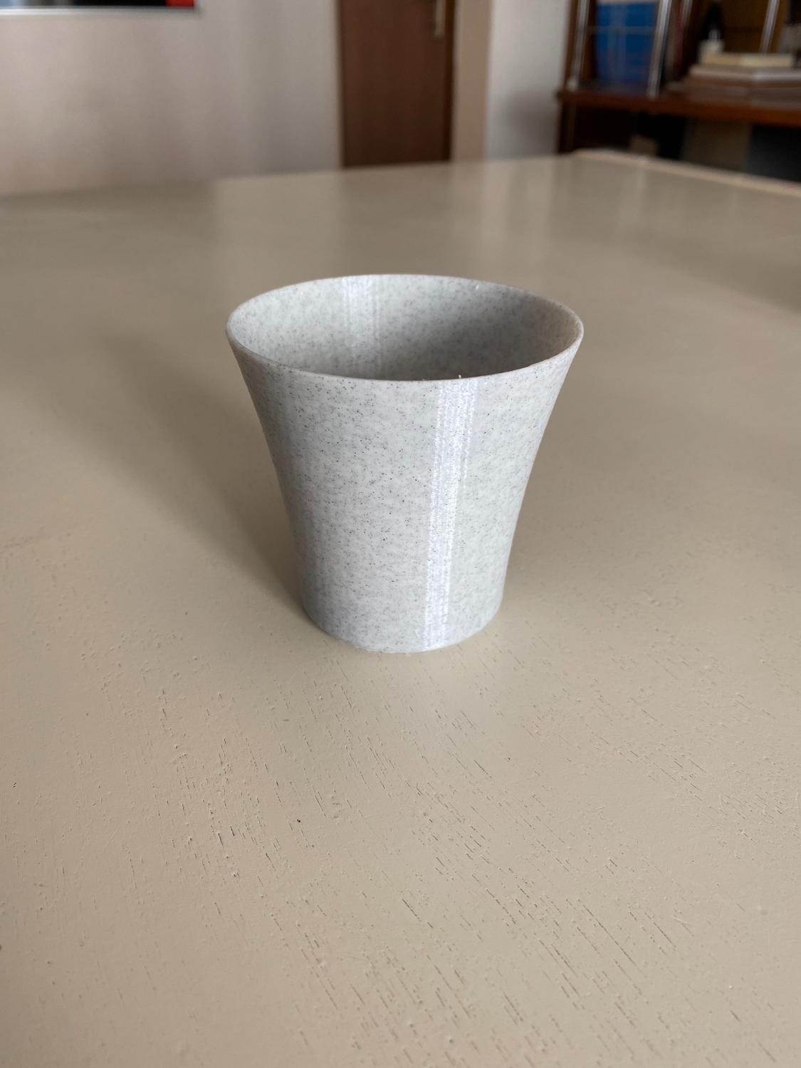

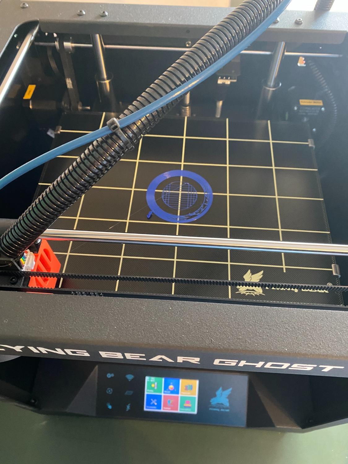

  4. Uso una FBG5 da 2 mesi fino ad ora ho sempre stampato molto bene. Da ieri ho un problema con la stampa quando lancio il gcode e l'estrusore inizia a stampare, in determinate aree(non sempre le stesse) il modello risulta essere insoddisfacente) quando l'estrusore passa sopra la sezione "rovinata" il suono della stampante cambia come se si spegnesse qualcosa. Ho controllato i collegamenti, ho aggiornato il Firmwere, ho cambiato filamento ed ho ri calibrato il piatto. Qualcuno ha suggerimenti? Come programma per la modellazione 3D uso Fusion 360 e per lo Slicing uso 3D Cura. La sensazione é come se si spegnesse la ventola interna Il rumore di sottofondo classico della base si attenua per poi riprendere uscito dalla sezione stampata male. Nelle foto per esempio si vede un quarto di cerchio stampato male. In quel quarto di cerchio cambia suono la stampante. Se cambio modello mio fa lo stesso errore ma in aree diverse Ho notato che in stampa l indicazione della temperatura dell'estrusore, visibile sullo schermo, salta da 210 a 147 a 205 di nuovo in un secondo L'ultima volta che mi ha stampato bene ho lanciato una stampa da 11 ore. La stampante ha terminato verso le 3.00 di notte quindi é rimasta accesa fino alle 8.00 dello stesso giorno non é che si é danneggiato qualche componente?
