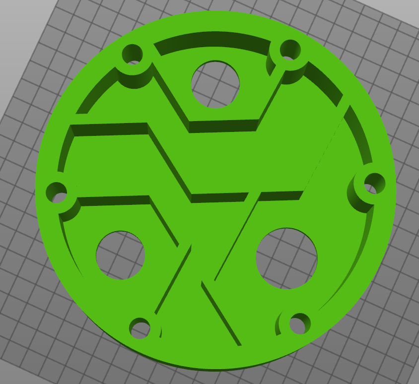

  1. Scusate per l'assenza, ho avuto molto da fare e finalmente mi posso dedicare di nuovo a questo progetto. Allora ho deciso sotto vostro consiglio di usare un nozzle di 0.8 e stampare ad un'altezza massima di 0.6 Ho dei dubbi sul primo strato, se stamparlo alla stessa altezza o leggermente più basso per farlo aderire meglio, anche se da quello che ho capito il petg non ha problemi di adesione. Ho fatto delle prove stampando il cubo senza strato superiore a velocità 80 mm/s e sembra andare bene, però vorrei anche conferma da voi, che siete più esperti di me, se va bene o sto spingendo troppo. Grazie per tutte le risposte e per l'aiuto
  2. Dentro ci passa acqua salata
  3. Purtroppo non è solo una doccia, se dovesse succedere una cosa del genere sarebbe un danno importante a livello di impianto infatti conto che con la prima coppia farò un test in officina per vedere quanto tiene il pezzo, successivamente da quei risultati valuterò la situazione. Ottima dritta quella degli spigoli. Per il rivestimento epossidico potrebbe anche essere una ottima soluzione. Mio padre mi disse anche che potevamo risolvere il problema della resistenza del fondo creando un coperchio in acciaio inox e tenere la parte stampata solo per i "muri" divisori. Il problema è che secondo me si arriva a complicare un pò il pezzo in se
  4. Innanzitutto vi ringrazio per le risposte. Ho messo una foto del macchinario per spiegarvi meglio il funzionamento di questi coperchi. In sintesi servono a veicolare l'acqua all'interno di questo "cilindro" chiamato condensatore. L'acqua entra da un coperchio o flangia, attraversa il condensatore tramite dei tubi interni e arrivando alla flangia opposta viene indirizzata verso un altro fascio di tubi. Immaginate che quest'acqua faccia avanti e indietro, seguendo un percorso finché non arriva all'uscita che si trova sempre alla fine di una delle flange. Inizialmente erano fatte in acciaio, ma con l'acqua salata e correnti galvaniche sono soggette a deterioramento. Negli ultimi tempi le hanno cambiate in ottone o appunto PP, così da non incorrere a problemi. Da qui la mia idea nel provarle a stampare da me
  5. Ahh ok. Si stampo con un ugello da 0.4, ma a questo punto potrei anche effettivamente passare ad un ugello superiore e seguire il vostro consiglio. Grazie 🙂
  6. Hai ragionissimo, è stata una mia svista, mm. Modifico subito
  7. No questi sono una sorta di "coperchi", non vanno incollati tra loro. Ok sono ulteriori spese che attualmente non sono necessarie. Magari successivamente se con il diametro 1,75 va bene penso a fare questo upgrade, alla fine la risoluzione della stampa non mi importa
  8. Ottimo, mi hai dato una buona notizia, non ne potevo più di sbattere la testa sul PP. Hai altri consigli di stampa del petg? non conosco il materiale per nulla Grazie in anticipo 🙂
  9. Innanzitutto grazie mille per le risposte. @WhitedavilSi il materiale tocca acqua, precisamente salata, non credo cambi molto Ecco alcune immagini del progetto
  10. Buonasera a tutti, da mesi combatto per la realizzazione di un progetto per l'attività di mio padre. l'oggetto in questione si tratta di un cilindro di 170 mm con altezza 40, all'interno del quale ci sono delle pareti divisorie che separano dei flussi di acqua. Ora l'oggetto originale è creato in materiale PP. ho provato a stamparlo con la mia ender 3, ma con molti problemi legati principalmente alla deformazione della stampa, in quanto risulta molto lunga. Ho fatto diverse modifiche per migliorare la stampa con questo materiale ma il tutto risulta davvero ostico. Per farla breve, mi sono arreso all'utilizzo del pp e stavo cercando un materiale alternativo aguzzando l'occhio sul PET/PETG che risulta, a quanto ho letto, molto più semplice da stampare. Potete confermarmi ciò o addirittura consigliarmi un materiale più idoneo? Se scegliessi il diametro 2,85 potrei avere dei tempi ridotti per la stampa? Vi do qualche dato riguardo l'oggetto: l'acqua con il quale andrà a contatto avrà una temperatura che non supera i 40 gradi e avrà una pressione di circa 3-4 bar. Spero possiate aiutarmi ad uscire da questo calvario Grazie in anticipo per le risposte
