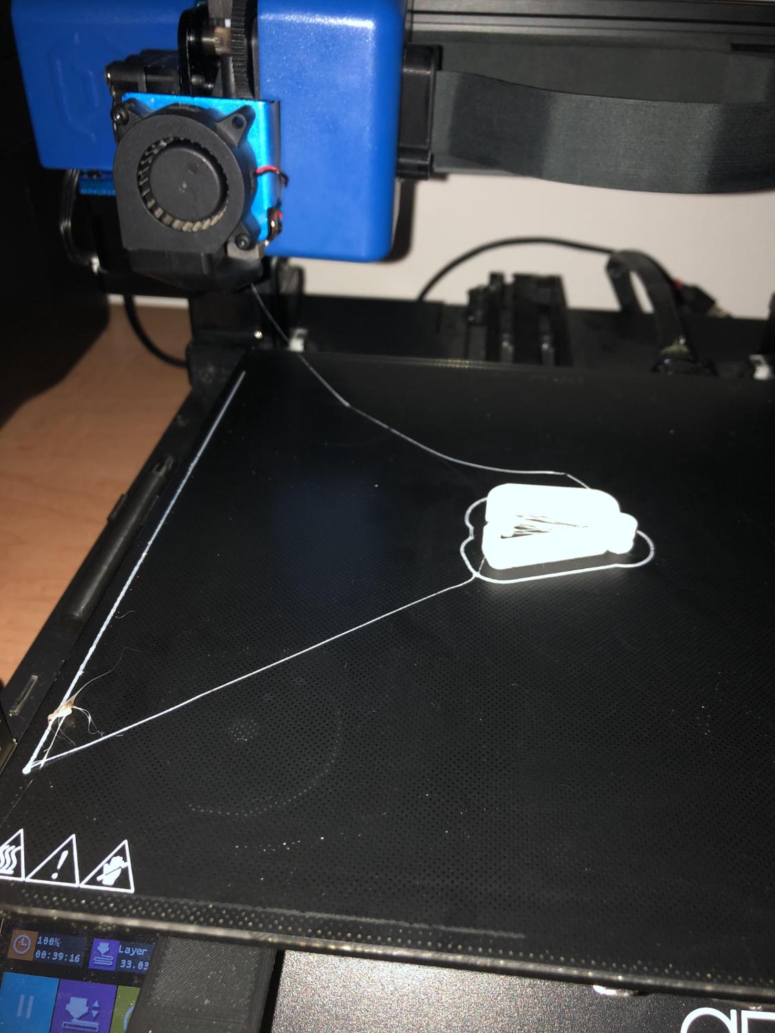

  1. Si, ma proverò a diminuirla ancora. Ho anche re-installato il firmware della mb.. Grazie
  2. Si un minimo di fuoriuscita so ci può essere ma ora è veramente eccessivo, tant'è che quando provo a stampare i gcode che prima venivano perfetti ora ho dei problemi e mi crea una "colata filiforme" all'inizio e alla fine della stampa. Nel video si vede bene il problema (io uso chrome, eventualmente hai provato a scaricarlo invece che visualizzarlo direttamente?) Ho cambiato l'hotend, gola, tubo ptfe, ugello, riscaldatore e sonda temperatura, avevo danneggiato la sonda temp e ho deciso di cambiare tutto. - Quando imposto la temp a display la temp è corretta. - Ho provato a mettere il vecchio nozzle, la vecchia gola, il vecchio hotend e vecchio tubo ptfe ma stesso problema - Ho smontato e pulito la godronata , riposizionato la levetta stringendola, allentandola, ecc.. nada Alla disperata mi sono rifatto un profilo con flowrate all'80% prima era a 110% ma assolutamente niente.. non so più cosa fare. L'unica idea che mi resta è comprare tutto il blocco completo anche se mi sembra una cosa assurda.. Grazie Ciao
  3. Ciao a tutti, ho dovuto cambiare hotend alla mia Artillery Genius e nel farlo ho dovuto anche rimontare la leva e la ruota godronata che durante la sostituzione si erano spostate. Ora però quando carico il filamento e la ruota godronata smette di girare del materiale continua ad uscirmi dall'ugello (cosa che prima non ha mai fatto) e di conseguenza anche le stampe che prima erano perfette ora escono malissimo. Nel video si vede il problema https://c.mail.com/@651404140378859397/_EndzdgxQ5GXdzZx-IIwng Ho letto che si può variare il flusso, ma sinceramente non credo che sia questa la soluzione perchè con l'altro hotend quando la ruota godronata smetteva di girare il filamento smetteva di uscire mentre ora continua ad uscire per un po... questa cosa la trovo strana, non vorrei aver fatto qualche errore nel montare il nuovo hotend.. sinceramente non so dove sbattere la testa 😭 Secondo voi a cosa può essere dovuto il problema ? Grazie 1000
  4. Proverò le tue impostazioni, ma per quanto riguarda la temp ho visto che a 230 il materiale "delamina". Grazie 1000!
  5. Interessante.. Fino ad ora ho stampato sempre e solo PLA + SUNLU (6/7kg) senza mai avere questo problema. Ho voluto provare il PETG e per il momento ho solo usato il Bianco (questa è la seconda bobina) e non ho modo di provare un'altro colore. Mi fai sapere per favore se lo fa anche il grigio o se è veramente un problema pigmento del colore bianco? Grazie 1000 per la tua risposta. Ciao
  6. Ciao a tutti, stampando PETG SUNLU con ideaMaker (ARTILLERY GENIUS) ho dei problemi che sembrano bruciature o colature di materiale. Dopo aver provato vari parametri sullo slicer (temperature, retrazione, velocità, flow) non sono riuscito a risolvere il problema. Ho provato anche a cambiare l'ugello verificando che fosse ben serrato e pulito l'hot-end con spazzolina apposita in quanto avevo letto che il problema poteva essere dovuto a questo, ma nulla. La cosa che non mi spiego è che sia l'adesione al piatto che la stampa (a parte questi artefatti) viene bene. Non so più dove sbattere la testa. Secondo voi a cosa potrebbe essere dovuto il problema? Grazie 1000!
