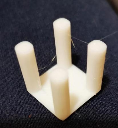

100 mm?😝 Forse volevi scrivere 10 mm... Guardando la foto che hai postato, i filamenti con retraction a 10 mm ( spero non 100...) sono spariti. Tuttavia hai ancora dei rimasugli e quelli li togli: 1) Abbassando la temperatura (fattore preponderante) 2) Aumentando la velocità di spostamento 3) Controllando che gli spostamenti passino per il centro della stampa. Guarda questo video per chiarire la questione 4) il punto 3 potresti ottenerlo cambiando la disposizione delle giunzioni. Su cura è possibile farlo. Ci sono dei comandi appositi. Se trovo un video chiaro che lo spiega provo a postarlo. Per la questione umidità compra un essiccatore per filamento (o anche un essiccatore per alimenti) e lo usi proprio mentre stampi. -

Abbassa la temperatura a 190 °C e rifai lo stesso test... Dovresti vedere dei miglioramenti netti. Un ultima cosa... Controlla la posizione delle giunzioni... Prova a metterle in maniera che il nozzle, quando si sposta da una torre all'altra, passi dentro la torre... in modo da lasciare una parte del materiale che cola all'interno della stampa... Ovviamente la soluzione di abbassare la temperatura potrebbe evitare del tutto questo accorgimento... il materiale all'interno del nozzle è si fluido, ma ha una viscosità maggiore, con conseguente aumento dell'attrito con le pareti del nozzle... Ovvero il materiale non cola... Aggiornaci! -

Guarda io ho risolto capendo dapprima la temperatura di stampa del materiale, e poi impostando la retraction. Dicono sempre retraction non più alte di 5 mm ma ti posso assicurare che, dipendono dal materiale. Con pla + della sunlu non avevo nessun blob e filamento con retraction impostata a 10 mm a v=60 mm/s, mentre con altro materiale sono sceso a 9 mm con v=60 mm/s. Con un altro stampo con retraction a 7.5 mm e v=35 mm/s. Se usassimo la stessa stampante con lo stesso materiale è molto probabile che questi valori siano diversi... Devi solo trovare i tuoi... L'idea che mi sono fatto è che entrano in gioco diversi fattori (qualità del filamento, diametro effettivo del filamento, umidità del materiale, umidità dell'ambiente in cui stampi, flusso impostato, ecc...) ma il più importante a mio parere è la temperatura. Stampa una temp tower di quel materiale con un valore fisso di retraction e vedi il piano migliore tra i peggiori. Una volta individuata la temperatura allora aumenti la retraction fino a far sparire del tutto i blob. Devi avere retraction di 10 mm e tutti ti dicono che è troppa? Evidentemente a te servono 10 mm e quelli usi... Al massimo vedi se perdi in qualità di stampa o finisci nel problema della sottoestrusione. Quelle stampe che hai postato fanno schifo e a me uscivano anche peggio... Quindi al di là delle varie calibrazioni inizia a scendere con la temperatura di stampa in modo da diminuire l'oozing! -

@brucom ho fatto il test con il mio profilo... Qualche filamento rimane ma è molto meglio.... Ora vedo come condividere il profilo sennò ti scrivo i vari valori! Aumentando ulteriormente la retrazione dovrebbero sparire del tutto, ma ancora non ho provato... Alomento mi va bene così!

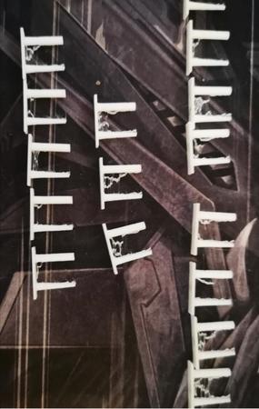

Questi test che hai fatto nn ho capito bene come li hai impostati... Se in entrambi hai lasciato, per ogni script, target layer only... È normale che noti la diminuzione solo all'inizio di ogni piano perché poi ritorna a quella impostata di base nel profilo, uguale per tutta l'altezza, fino al prossimo script... Se così non fosse ricontrolla bene gli script perché mi pare strano.... Secondo me hai ancora impostato retrazione solo al layer X, infatti la seconda torre dove fai variare solo la velocità è tutta praticamente uguale... Appena torno a casa faccio delle prove anch'io e ti posto i risultati. -
Assolutamente sì! Ne sono convinto!! Prova ora ad aumentare sia ritrazione che velocità, parti a mio parere da 6.5 mm con v=55 mm/s se il test esce immacolato hai svoltato. Altrimenti aumenta la retrazione, come ho fatto io, fino ad arrivare a retrazioni piuttosto lunghe, l'importante è che non si presentino né filamenti né blob sulle superfici. Hai per caso calibrato anche il flusso di stampa? C'è un modo per misurare, in modo affidabile, la temperatura del nozzle?
Ok faccio una prova anch'io con il mio profilo e posto una foto del risultato. Se soddisfa il risultato ti posto il profilo! Avevo visto, ma cmq non si è tolto completamente lo stringing...

Prova a scendere di temperatura allora... Prova altri 5 gradi... Sennò aumenta la retrazione fino ad un max di 10 e vedi che succede -

Non dovresti impostare target layer only... Il cambio lo fa solo su quel livello e non per tutta l'altezza che desideri... Dovresti selezionare target + subsequence layer per ogni script. Poi al layer X2 c'è cmq l'altro script che cambia i valori... Che dura dal layer X2 appunto fino al prossimo script... Se non è chiaro ti rispiego! -

In realtà lo stavo stampando a 210 ma qui sul forum ho trovato un profilo per il nero che viene stampato a 190... Da li ho iniziato a stamparlo a quella temperatura ma per ridurre, non eliminare, il problema lo sto stampando con retrazione a 10 mm e V 60mm/s non vorrei scendere ancora troppo con la temperatura e per eliminarlo dovrei aumentare la retrazione a 11/12 mm... Mi sembra un po' strano però...

Ho lo stesso problema... E pare che per ridurre il fenomeno (non eliminarlo) io debba retrarre fino a 10 mm con velocità pari a 50 mm/s stampando a 190 ° un filamento di PLA plus. Mi sta venendo in mente di settare la retraction su 11/12 mm... Mi pare un po' strano... -
