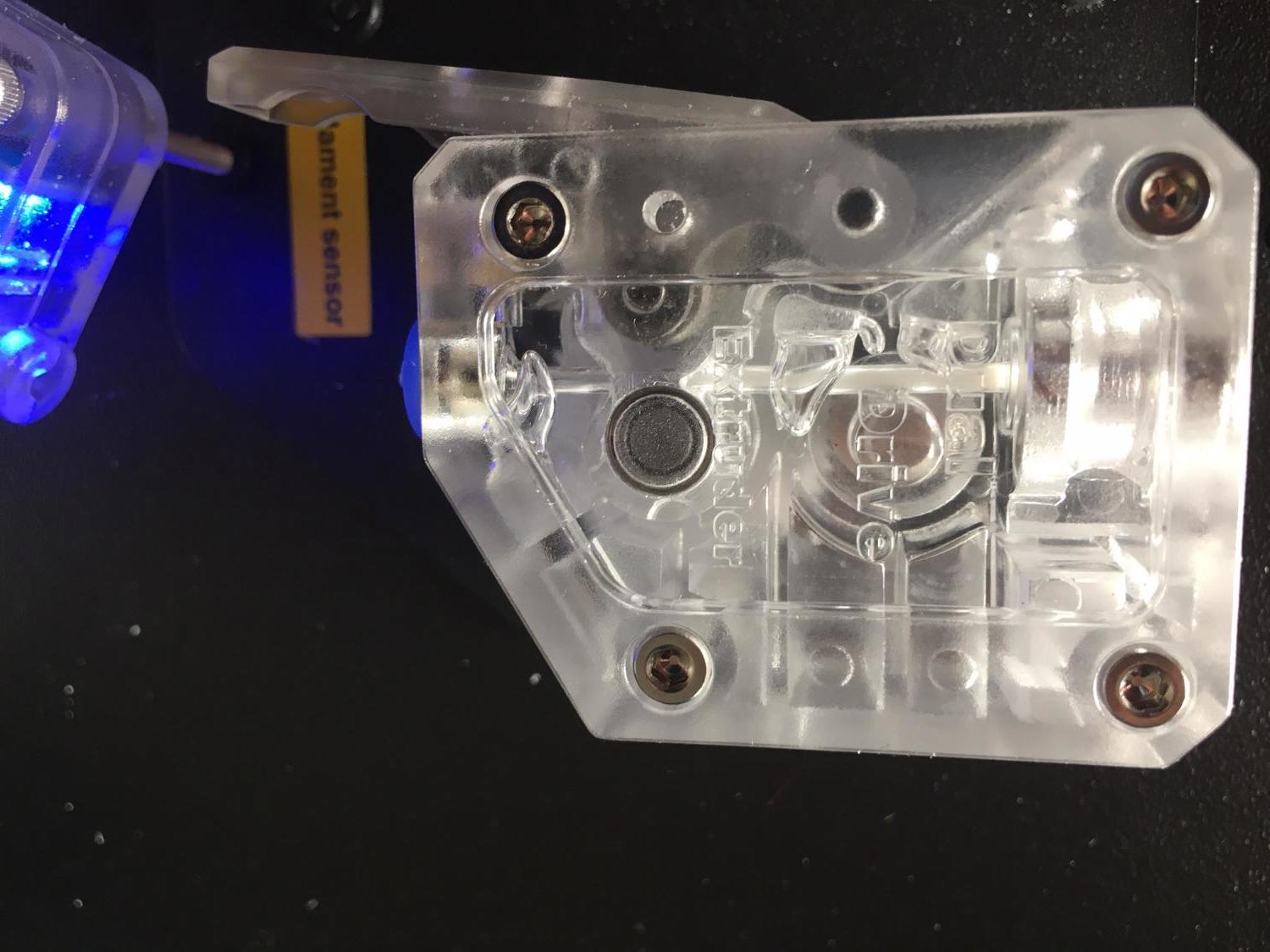

  1. Buongiorno a tutti e grazie per le risposte! Ho risolto il problema seguendo il consiglio di Brucom, punta da 1,5, molta attenzione (una paura fottuta di rompere tutto, diciamo...) e in pochissimo si è liberato tutto. Ora vedrò di seguire i consigli successivi più tecnici al prossimo cambio di filo... grazie a tutti!
  2. Buongiorno a tutti, sono nuovo del Forum e della stampa 3D. Ho comprato una Flying bear 5 per stampare i file che faccio in Rhino, arrivata, montata, calibrata, stampe di prova tutto ok, ma... è finito il filamento di prova, lo dovevo cambiare, ho estratto il filamento residuo ma una parte è rimasta dentoro al trascinatore (tra il foro di ingresso al tubo verso l'estrusore e gli ingranaggi), praticamente senza fuoriuscire nè da sotto, nè da sopra... qualcuno mi può aiutare? sono l'unico maldestro al quale sia capitato??? Grazie in anticipo a tutti
