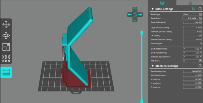

  1. Buongiorno a tutti, vi chiedo una mano per il mio problema di stampa, sono nuovo di questo mondo e sto ancora cercando di capire come funziona. Ho da poco acquistato una anycubic modello Photon, ho fatto delle prove di stampa ma il risultato sono solo alcuni strati che rimangono attaccati al fep, come posso fare? Uso una resina Anycubic basic white lascio uno screen del pezzo con i vari supporti e i parametri che mi sono stati consigliati Vi prego aiutatemi
